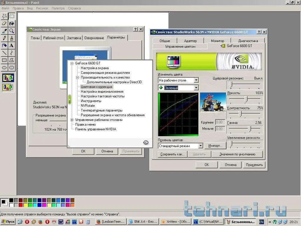

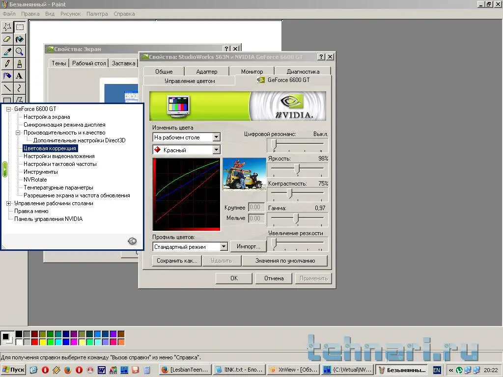

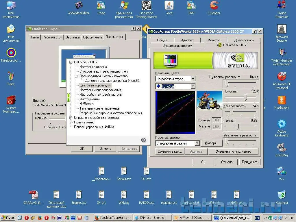

когда я купил монитор LG-15" то продавец мне честно сказал
"зачем вам такой монитор? - смотрите: красная составляющая сильно пробивается на фоне остальных цветов"
на что я ответил: мне всё равно, только чтобы на Форексе торговать
и заплатил я копейки за него
вот что я сделал
в самом мониторе все перебрал (в виду имеется внешние кнопки настроек цвета, сигнала, геометрии и т.д.)
у меня UPS и стартовую размагнитку (1000 вольт) он не тянет - я отпаял петлю!
+ прикрепляю снимки экрана
и если винду я переустанавливаю, то с помощью вот этих скринов я заново воскрешаю свой "сдохший" монитор "smoke"

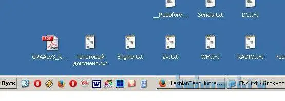

Автор, возможно взглянуть на фото вашего монитора?
Слабоватый он у вас или батарея уже помирает, ведь в момент включения у БИП происходит тест аккумулятора, то есть первые две-три секунды он работает от внутреннего источника и лишь потом переключается на сеть. У меня на одном UPS (500Вт) висели два системных блока с БП по 250 и 300 Вт. И два монитора, один с ЭЛТ, второй ЖК по 17дюйма. Бесперебойник работал без проблем.
Anton_uz, за одно это вас надо банить!
