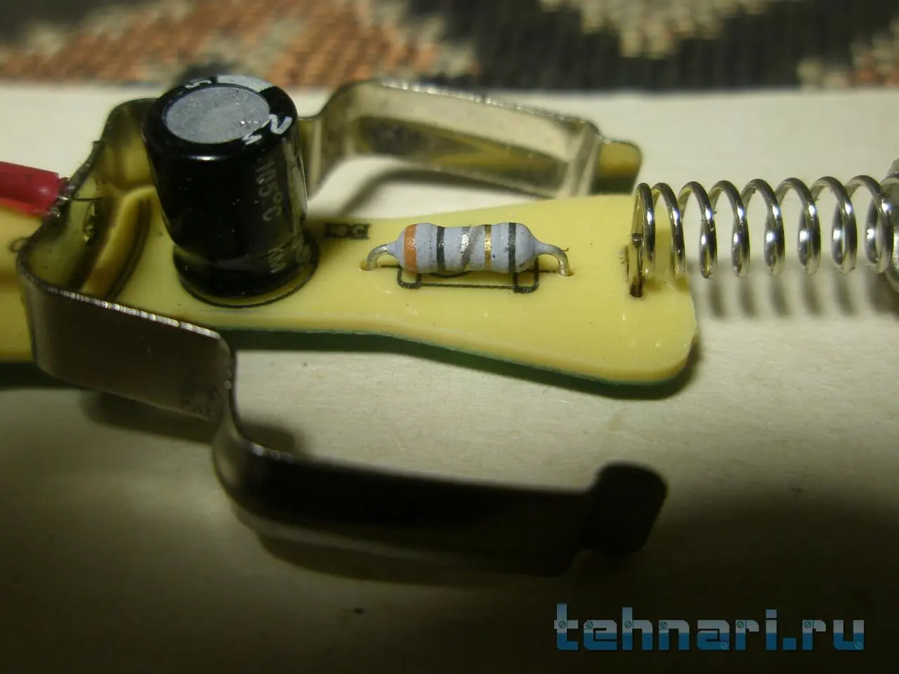

Подскажите пожалуйста, что за номинал резистора R5 слева, на нем две черные полоски.
    74 KB · Просмотры: 78

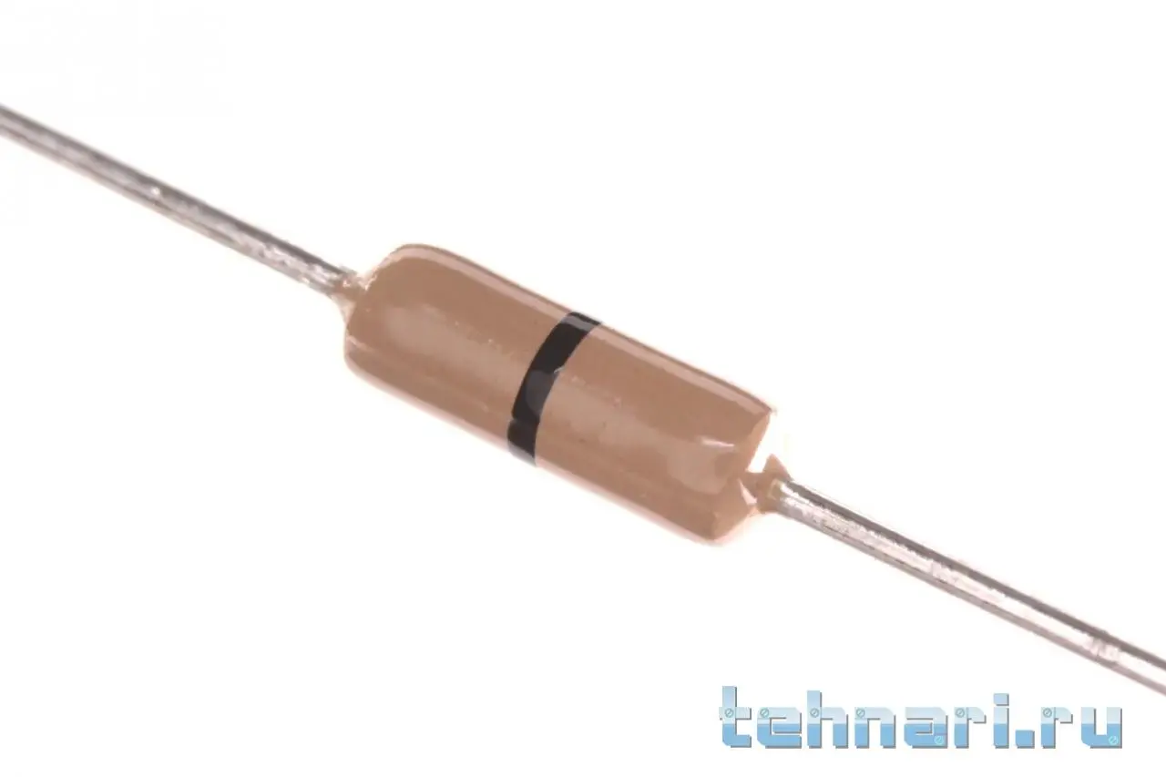

Две чёрные полоски - 0 Ом.
Вот провод- да, черный. Полоски- я не вижу черного. А вот под бронзу больше похоже. У меня краска такая в баллончиках часто применяется.
Тогда зачем он нужен и почему он греется, судя по следу вокруг. 0 - не может быть ... :)

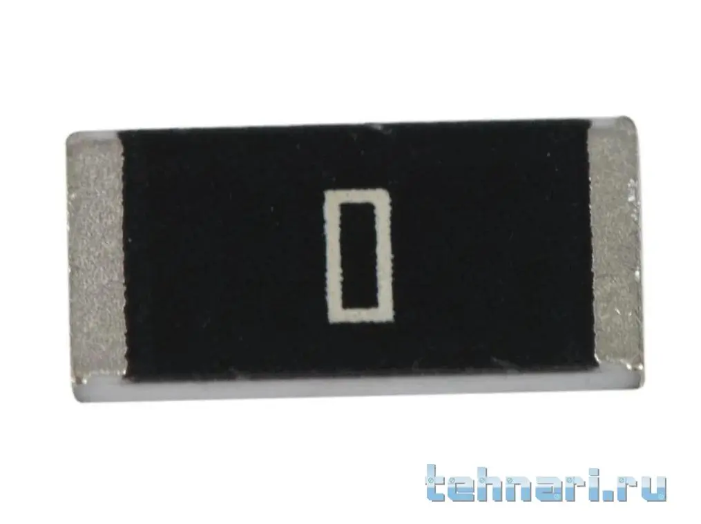

Эти, условно называемые, резисторы по сути являются предохранителями с сопротивлением обычной перемычки, ведь перед этим резистором ставится задача лишь разорвать цепь при превышении допустимого тока. А выпускаются они повсеместно https://zen.yandex.ru/media/energofiksik/chto-takoe-rezistor-nulevogo-soprotivleniia-i-dlia-chego-on-nujen-5d77d610f557d000ae5d5c3a
Не возможно, а 100% цвет полосок изменился из-за перегрева энтого резистора.
Не обязательно, двумя чёрными полосками могли обозначить нулевое сопротивление, как на фото выше.
Все дело в том, что сейчас сборкой современной электроники занимаются специально сконструированные роботы и для того, чтобы не усложнять и так непростой (но при этом очень дешевый) алгоритм сборки, было принято решение упаковывать обычные перемычки в корпуса резисторов.

И если перемычки в виде резисторов с нулевым сопротивлением при планарном монтаже применяются сплошь и рядом, то при монтаже на печатных платах, типа "dip", т.е. установка деталей в отверстия, оные применяются довольно редко. Основная масса производителей, при необходимости, предпочитает устанавливать обычные проволочные перемычки.
не являются они предохранителями
Скажем так, они могут иметь такое предназначение, а могут и не иметь. В данном случае, резистор с нулевым сопротивлением как раз используется в качестве плавкой вставки.
Многие фирмы выпускают в качестве плавких вставок или перемычек специальные провода Jumper Wire с нормированными сопротивлением и диаметром (0.6 мм, 0.8 мм) и резисторы с "нулевым" сопротивлением.
Резисторы выполняются в стандартном цилиндрическом корпусе с гибкими выводами (Zero-Ohm) или в стандартном корпусе для поверхностного монтажа (Jumper Chip).
Реальные значения сопротивления таких резисторов лежат в диапазоне единиц или десятков миллиом (~ 0.005...0.05 Ом). В цилиндрических корпусах маркировка осуществляется черным кольцом посередине, в корпусах для поверхностного монтажа (0603, 0805, 1206...) маркировка обычно отсутствует либо наносится код "000" (возможно "0").

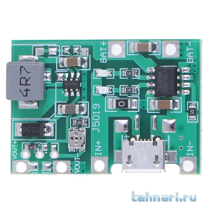

И планарные резисторы с нулевым сопротивлением тоже повсеместно используются в качестве плавких вставок. Вот пример:
В центре платы зарядника можно видеть тот самый резистор с нулевым сопротивлением. Там прекрасно видно, что ставить перемычку в разрыв медной дорожки нет никакого смысла - дорожку можно было просто не разрывать. В разрыв поставлен резистор с нулевым сопротивлением в качестве плавкой вставки.
Там под ним плата чуть не обуглилась, если бы это была плавкая вставка, то давно бы сгорела, а на нем сопротивление 5 Ом. Я почему и спросил, что номинал не соответствует цвету полосок.
Так и цвет текстолита под ним не соответствует своему естественному цвету.))
