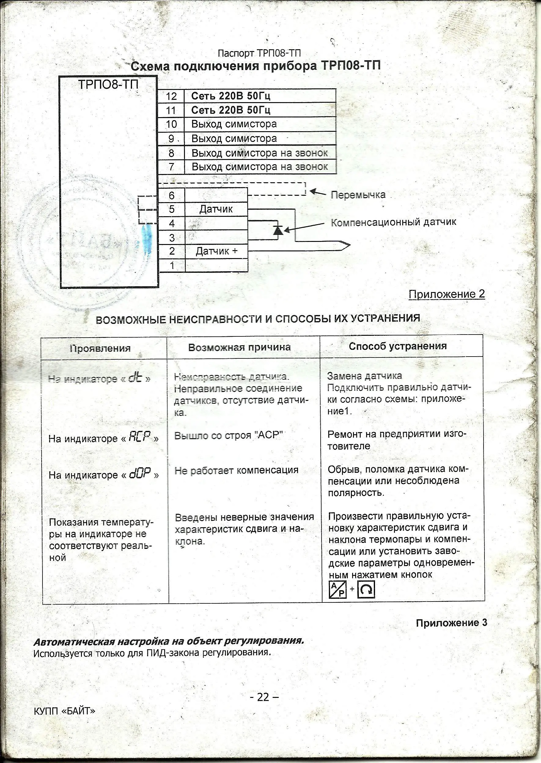

Подскажите пожалуйста в электропечи на датчике температуры по схеме идет компенсационный диод, параметры на схеме его не указанны.После того, как выгорел старый,поставили обычный диод,который был под рукой.Все заработало,но температуру показывает не правильно.При включении печки датчик показывает температуру около 100 градусов.Хотелось бы узнать какие параметры должны быть у этого компенсационного диода по оригинальной схеме.

Даже если установите такой же диод, прибор нужно будет заново калибровать. Лучше обратиться к изготовителю.
С калибровкой понятно,но хотелось бы для начала узнать какой должен быть родной диод.
Вообще-то, ему совсем незачем было выгорать, разве что внутри прибора что-то очень помогло tehno015
Насколько склероз не изменяет, о позапрошлом годе мой коллектив сильно помогал одному предприятию в нашем ауле с ремонтом электроники для деревосушильных камер, в числе прочего оборудования в шкафах стояли и такие устройства украинского производства - так там никаких посторонних датчиков не было. Может, отключить компенсацию в настройках, согласно инструкции? tehno015
Это датчик температуры на холодном конце термопары. Используются кремниевые диоды типа КД521, КД522, но калибровать после замены обязательно!
Если датчик температуры, то это может быть и германиевый диод, есть такие схемы, где в качестве датчика используется германиевый диод в обратном включении. Есть статья в помощь радиолюбителю, где описана такая схема, и я такую схему делал, там нужно подбирать режим под конкретный экземпляр. Обратные токи у германиевых диодов больше, чем у кремниевых, и резко меняются с температурой. У кремниевых диодов, в принципе так же токи меняются, но значение обратных токов довольно мало.
