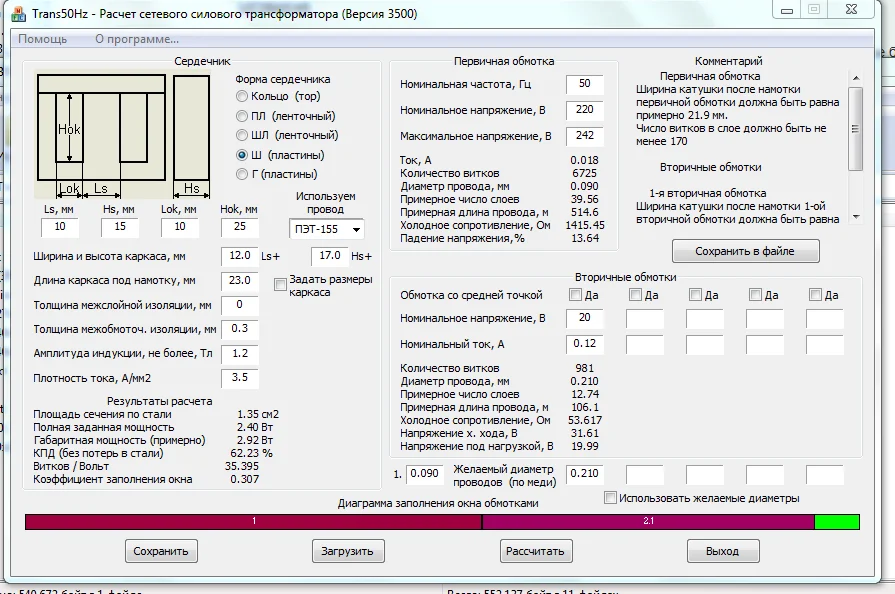

Много вопросов.Как измерить по вашему ток ХХ,как вы пишите.Далее по вторичке.Вы пишите что мощность транса НЕ зависит от вторичной обмотки.АРгументируйте.
Аргументирую. Ознакомтесь с такой программой, и увеличивая только сечение вторички наблюдайте за изменением мощности трансформатора. По замеру тока ХХ, Светлана уже ответила.
    83.5 KB · Просмотры: 4,444
Можно саргументировать другим путем. Возьмем к примеру железо габаритами в школьную тетрадку, такой же толщины, размер центрального керна пусть будет 5см. Т.е. мощность по железу грубо около 10-15Вт. Окно большое, можно намотать вторичку диам. 5мм и довольно таки много витков. Сомневаюсь, что этот транс потянет автомобильную лампу ближнего света, хотя по вторичке можно варить. Т.е. мощность трансформатора зависит от сечения, габаритов, размера железа, как хотите. Ну а мощность снимаемая со вторичной обмотки, ессно, зависит от параметров вторички, но эта мощность (сумма мощностей, если вторичек несколько) ни в коем случае не должна превышать (можно и сварочным кабелем намотать вторичку) ГАБАРИТНУЮ мощность трансформатора, иначе уже будет перегрев железа, со всеми вытекающими.
