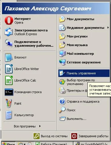

Как открыть доступ к компьютеру в сети?
  • Автор темы Автор темы MASH

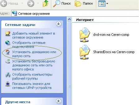

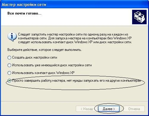

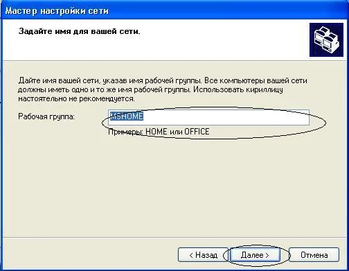

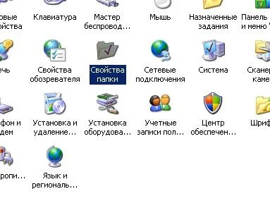

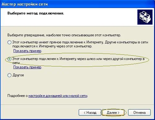

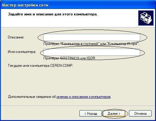

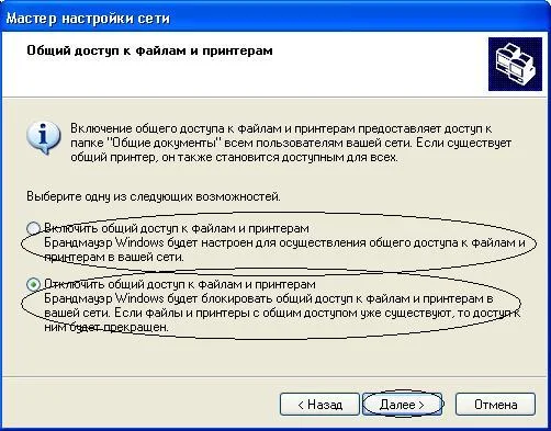

Ну вот... Запускаем "Сетевое окружение" (рис. 1) и выбираем "Установить домашнюю сеть". Появится мастер настройки сети.Везде жмём "Далее" пока не придём к такому окну (рис. 2). В зависимости от способа подключения компа к Интернету, выбираем соответствующий триггер. Жмём "Далее" пока не дойдём до этого окна (рис. 3). Здесь выбираем Описание и Имя Компьютера. Описание необязательно. Жмём "Далее" пока не появится следующее окно (рис. 4). Здесь выбираем имя Рабочей группы (должно совпадать на обоих компьютерах). Жмём "Далее" пока не появится следующее окно (рис. 5). Здесь спрашивается о включении общего доступа (расшаривания). Рекомендую отключить. \Общий доступ можно включить потом для конкретных объектов\. Жмём "Далее" пока не появится следующее окно (рис. 6). Здесь делаешь так, как показано на рисунке. Удачи.

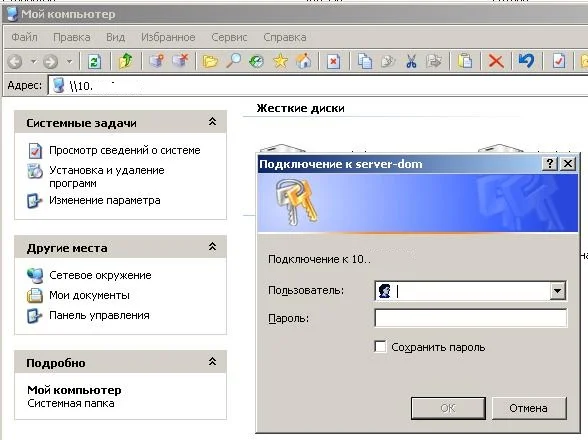

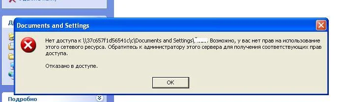

Нет, ничего к сожалению не получается... Компьютеры чего-то виснут и всё!
Мне просто интересно, у кого-нибудь реально получалось это сделать?
еще раз...для тех кто что-то просит много а в замен не хочет пытаться:

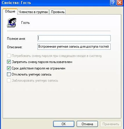

Вы работаете под учеткой гостя...у гостя ограниченные права....войти под админа он может лишь в одном случае..но случай я этот вам не скажу.....потому что вы походу и так работает под встроенным админом - да еще и ща откроете к нему все ходы - а потом удивляются все - че эт винда такая корявая!!!!!

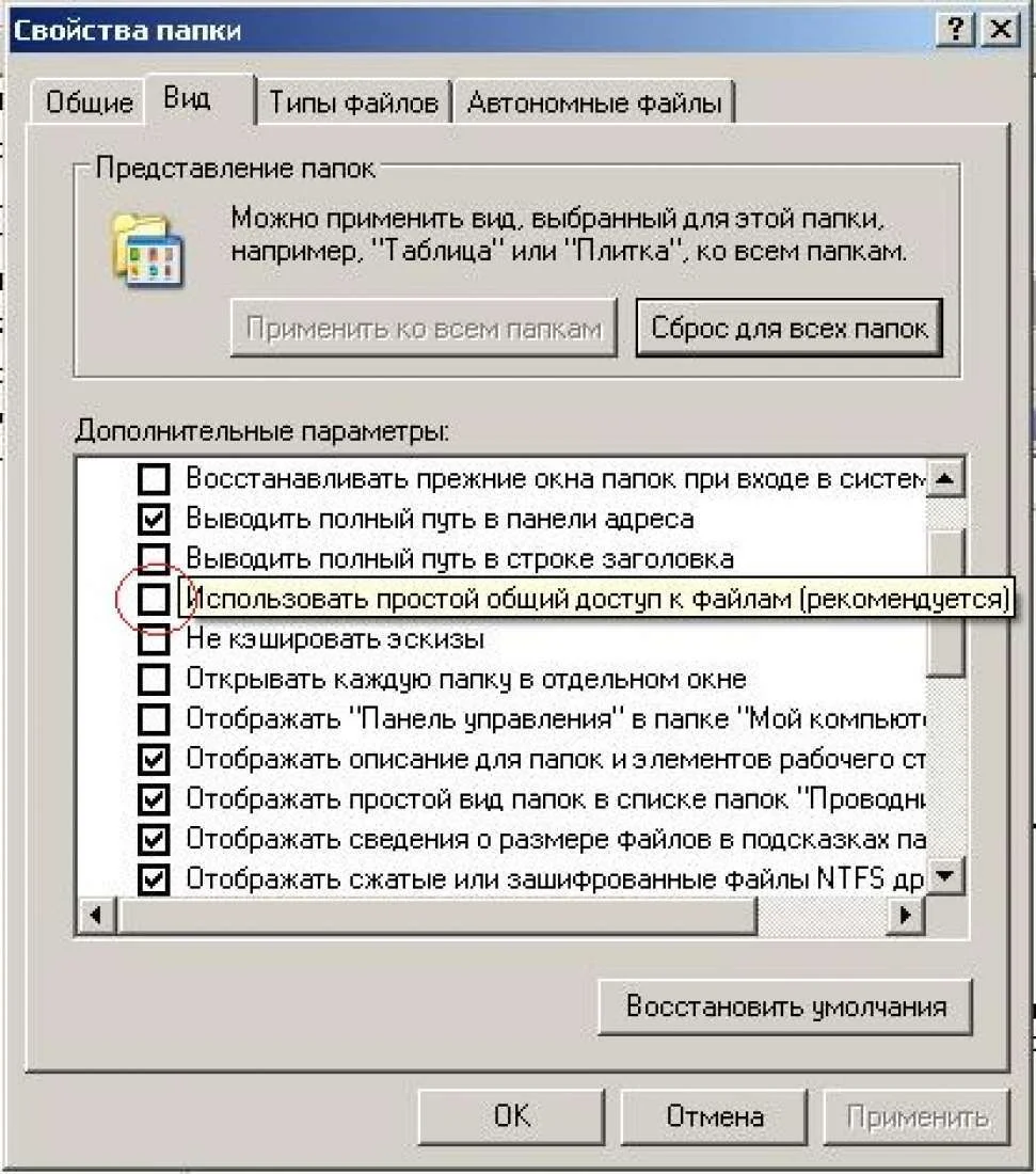

Объясняю на примере Windows XP

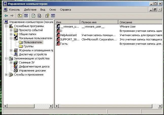

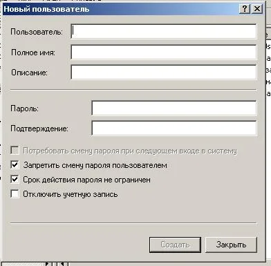

1. Создаем пользователя:
Мой ПК - (правой кнопкой мышь) -> управление

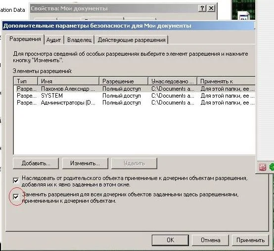

Далее открываешь возможность редактирования ntfs:
Далее выставляешь права на папку - лучше не на всю а на конкретую директорию - например на мои документы или раб.стол - но тогда ее надо будет расшаривать отдельно

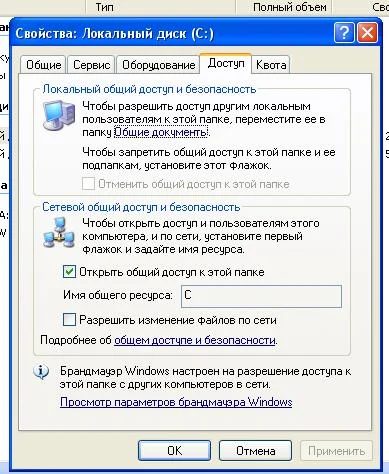

покажу на примере того что у тебя доступ до диска Ц уже есть:
Т.е. ты должен сюда вписать того юзера что создал и дать ему полный доступ)))))
Тут надо потом поставить наследование, иначе ты не просмотришь файлы глубже (это делается в "дополнительно")
Все..заходишь со 2ого пк и вводишь логин и пароль той учетки что завел
Pakhomov_as и Daniellos, Огромная вам благодарность за скрины и за помощь!
Наконец-то всё получилось!
Учетка у меня как я понимаю была, просто надо было в свойствах папки Documents Settings, поставить галку на "Открыть общий доступ к этой папке" И всё пошло!
