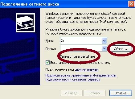

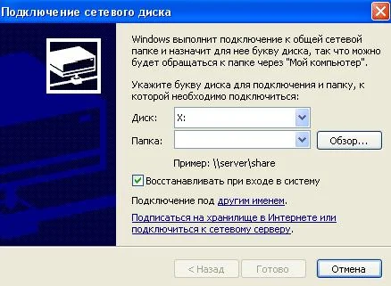

Теперь на другом компе делаешь
ПКМ "Компьютер" - подключить сетевой диск - прописываешь имя папки - жмёшь ОК - вводишь имя админа и его пароль - и будет тебе "щастье" в папке "Компьютер"
Где тут чего вводить? Там в списке даже нет диска С.

А это для кого?
    28.3 KB · Просмотры: 93
Этим самым только удалось вывести диск С другого компа в "Мой Компьютер" Но по прежнему пишет Нет доступа! Отказ в доступе
Попробуй не локальный диск, а привод DVD.
Нет, ничего к сожалению не получается... Компьютеры чего-то виснут и всё!
