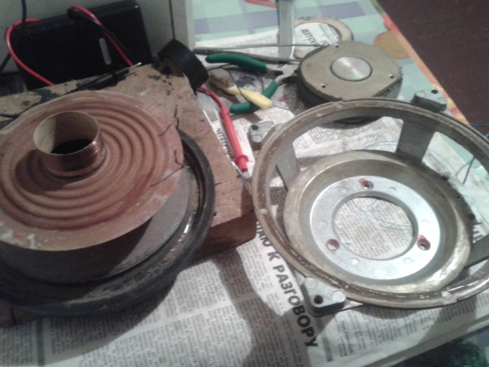

Как отремонтировать и опознать динамик?
шайбы от магнита не отвалились?
Все отклеил)))Провода забыл отпаять))))
отпаивай и приступим.
Вот)))Все отлично отклеилось ниче не порвал))))

давай прикручивать.совмещай магнит с корзиной и наживляй винты.винты следует закручивать постепенно по кругу и так же затягивать.
Закрутил.Только клей момент засох!!!!
нужен 88 клей для подвеса и клей БФ для шайбы!
у дураков мысли сходятся.
:)) Счастливый человек...
БФ (Бутираль (поливинилбутираль) Фенольный (фенолформальдегидный)) — термореактивный однокомпонентный полимеризующийся клей с возможностью применения как простого высыхающего клея. После горячей полимеризации создаёт малоэластичный шов с термостойкостью до 180 °C.
но можно и 88 шайбу клеить :)
А все понял че это за клей,Завтра куплю , а как тогда ровно приклеить шайбу??
Тоесть мне надо Бф-2
для начала выспись,утром будешь думать, к стати *БФ* не так популярен на рынке как *88й* или *момент универсал*.
сам катушки с эпоксидкой мотаю,БФ давно кончился,а купить *по местному* не попадалось ни разу.
