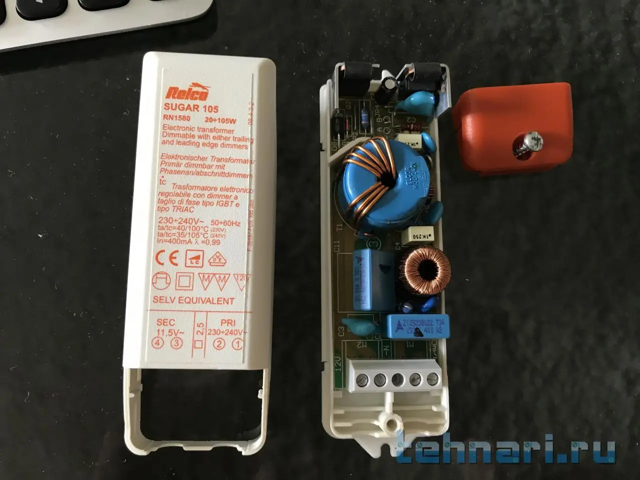

Добрейшего денёчка, форумчане !!! Как переделать понижающий трансформатор в блок питания для диодной ленты ?
Как я понимаю достаточно добавить диодный мост, так ли это и кто подскажет более подробнее ?
    65 KB · Просмотры: 120
От чего эта фигня? Вроде как АС -АС преобразователь. Попробуй поставь. Только смотри чтобы напряжение не повысилось сильно. Если на выходе переменное, то после выпрямления и сглаживания, напряжение должно возрасти в 1.4 раза.
Так называемый электронный трансформатор для галогенок, диммируемый. Я б на месте ТС фигнёй бы не страдал, а купил нормальный БП.
всё верно, просто валяется без дела, вот и хотел поинтересоваться, может можно из него малой кровью сделать нужный в хозяйстве блок питания для диодной ленты
Вижу что это он, а почему диммируемый? Почём ты определил?
По идее можно, только диоды надо ставить быстродействующие, Шотки.
От чего эта фигня?
Леон, она "не ОТ чего", а "ДЛЯ чего-то". У меня валяется подобный //нерабочий//Электронный трансформатор от фирмы Zorn New.
Похоже, это действительно просто ТРАНСФОРМАТОР напряжения и для получения постоянного тока ему нужен диодный мост с электролитами.
На корпусе этой девайсины (автора темы) под знаком "SEC" написано- 11,5 v, и стоит значёк "~".

Он может требовать для нормальной работы активную нагрузку и просто диодный мост Шоттки и электролит не спасут, без обратной связи по току. Надо пробовать, однако ... :D
Юра, вот это уже дельная фраза! Спасибо!

Юра, дык светодиоды самая настоящая активная нагрузка.
Да нет Саня, настоящая активная нагрузка это спираль лампы накаливания ... :)
Хотя я и говорю, что надо пробовать ... :)
Юра улыбнул ты меня под вечер! Лампочка это конечно классика, Но светодиоды это всё таки активная нагрузка и светить они будут если правильно всё подключить. Т.Е. как я говорил быстродействующие диоды, электролитик и вперёд.
Бал у меня уже печальный опыт с электронными, используя диоды Шоттки и электролит, для питания других устройств ... :)
Да тут конечно есть нюанс, при недостаточной нагрузке он может не запустится, т.е. нужна близкая к паспортной. Ну это всё зависит от схемной конструкции.
