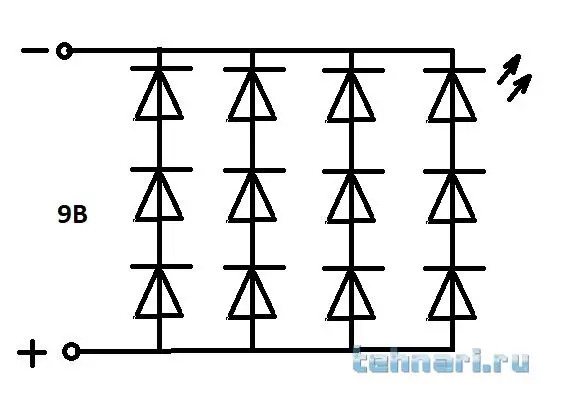

Можно без резисторов обойтись, если светодиоды объединить в последовательные цепочки, к примеру, если использовать БП на 9В, то параллельно можно включить 4 цепочки, по 3 последовательно включенных светодиода в каждой. Главное, чтобы мощность БП была достаточной для питания всех 12 светодиодов.
Не можно :)

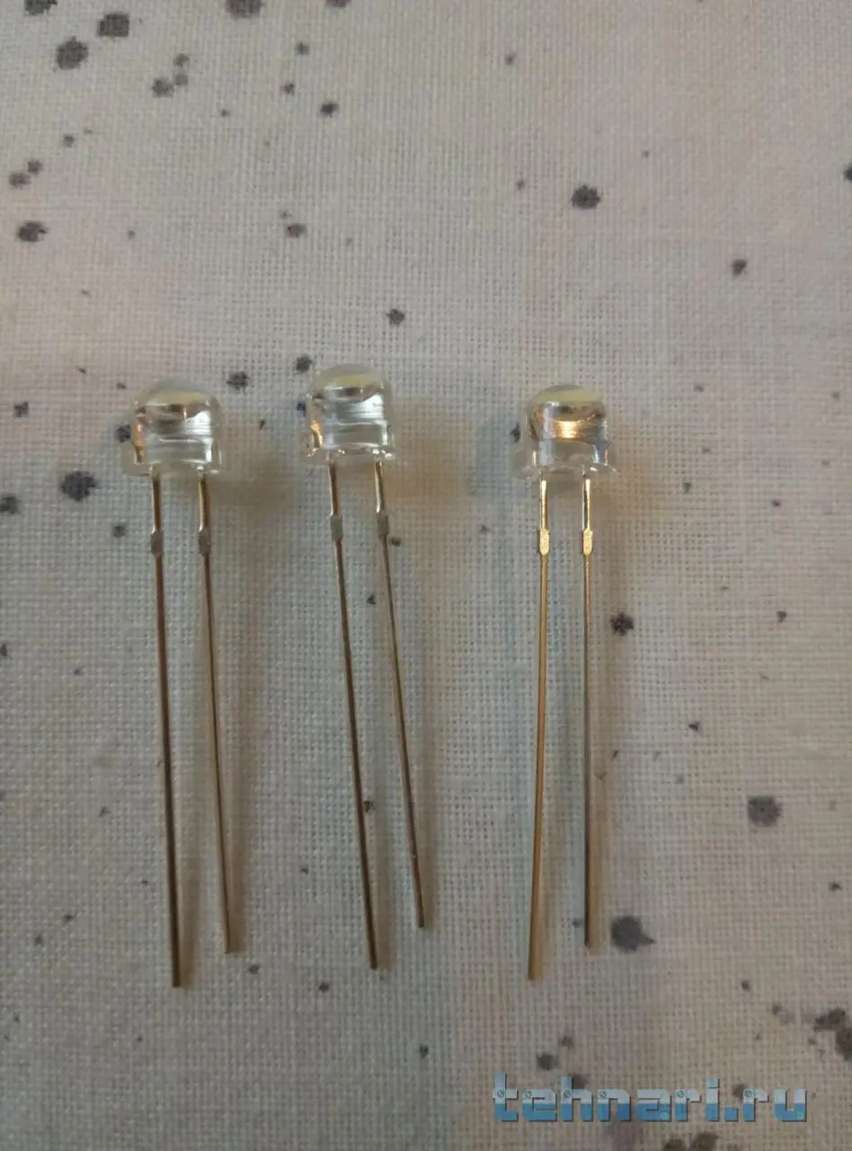

lakey , Вы хоть фото своих светиков дайте, для более предметного разговора.

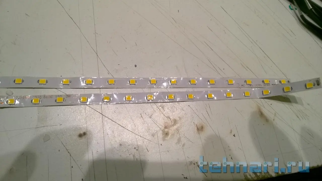

а народу в китае пофигу, клепают и клепают.. чё говорите? не можно? ща станет можно... ещё раз говорю.. группами паралельно по три диода, в каждой группе по 4 диода 12 вольт.. всё отлично и без резисторов работает..

20 мА номинальный ток, лучше взять 15 мА. Но без замеров фактического падения напряжения на ваших светиках и напряжения ваших БП схему и номиналы резисторов не подсказать. Увы.

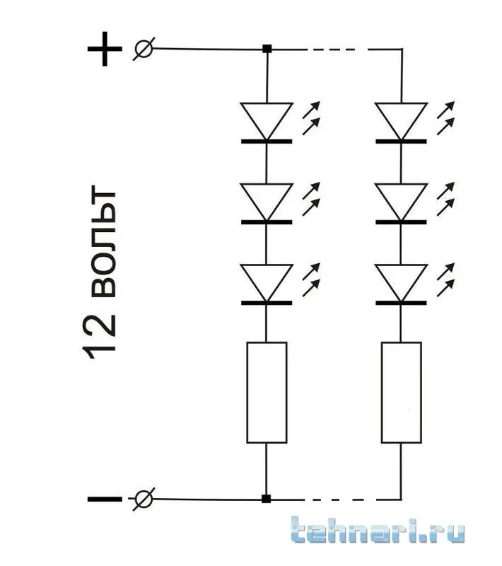

lakey, для простоты сборки лучше выбрать вот такую схему соединения. Использовать 12 В БП. Резистор для каждой цепочки будет 75 Ом. Прикидочно.
