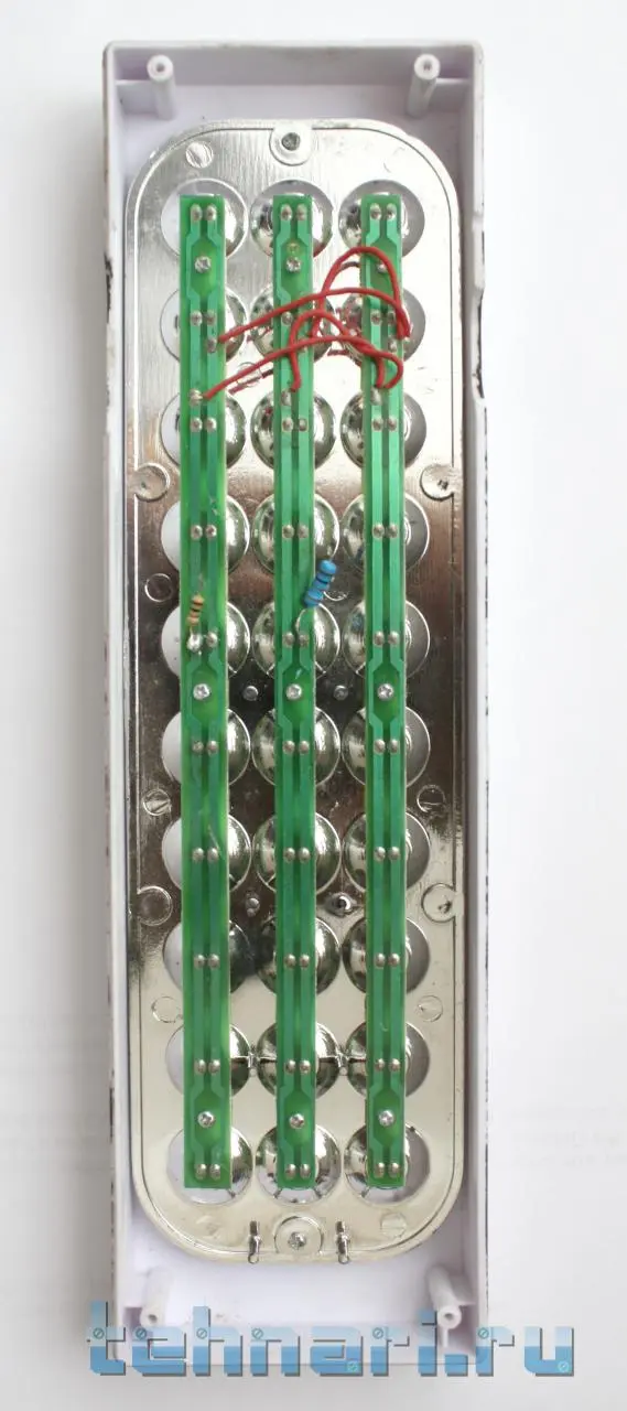

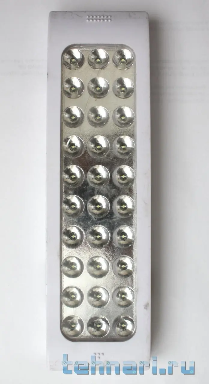

Здравствуйте. Собственно есть у меня какая-то лампа с 30 диодами. Видимо когда то внутри что-то ещё было (это переноска типа). Вот думаю как из этого сделать лампу от сети 220В (переменный). В подвале поставил бы чтобы не выбрасывать. Диоды только по фото, никакой инф. по ним нет, соединены параллельно. Что посоветуете на этот счёт.

Ужос...
Какие полоски на резисторах и в каком порядке (на Ваших фото плохо видно)?
Почему ужас? В на синем резисторе коричневая, чёрная, две золотистые (или бронзовые). Второй не в счёт. На его месте был такой же синий.
Потому что бяка это - светодиоды параллельно соединять.
Можно сказать - что и нет их.
Для минимальных затрат - найдите какой-нибудь БП с током не менее 600 мА и на напряжение от 3 вольт (хоть зарядник для телефона). Найдёте - от него и будем плясать.
есть зарядка 5,3V, 500mA. Мало будет?
Пойдёт. Теперь ищите сопротивление 5,6 Ом 2 Вт (а для достижения оптимального результата, возможно, понадобится несколько штук - чуть большего и чуть меньшего номиналов).

Ну это я спрошу в магазине. А ток померять не смогу. У меня простенький мультиметр UT10A. Рад, конечно что вы помагаете, но может вы как то описали в одном сообщении к чему нужно стремиться. А то я не сижу с паяльником и кучей элементов на столе. Я бы при понимании что нужно поехал бы прикупил что нужно и выделил бы время на паяние.Кстати видел в интернете как подключают светодиод к 220в через резистор и ещё один простой диод. Думал что здесь сразу начнут склонять к такой схеме.

Чтобы ток, проходящий через ваши 30 светодиодов, был около пол-ампера (с учётом имеющегося БП). Для этого и нужно подобрать подходящий резистор. Это, кстати, вполне можно сделать Вашим прибором: сначала измерить точное сопротивление имеющегося резистора, затем (впаяв его в схему и включив её) измерить напряжение на нём. Ток, согласно Закону Ома, будет результатом деления напряжения на сопротивление.
