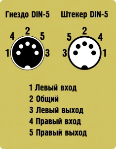

С нижней стороны платы под гнёздами есть цифры,плохо видно.Там вроде всего три цифры5,2,4 2-это вроде общий,а5и4-лев.и пр.каналы,только который левый,а который правый я не знаю,посмотри там вроде других цифр не видно?
ага, сейчас гляну
да, там цифры 5, 2 и 4
а других цифр нет
Ну так я всё выше написал.
Дерзай,потом напишешь что получилось.
опять извиняюсь за свою тупость, но кого куда подключать? Куда левый, куда правый?

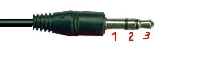

нужно спаять шнурок - переходник с такими штекерами
ну или просто пойти и купить в магазине

чтоб тему совсем закончить - колонки активные, т.е. с усилителем, просто нужно шнурок спаять с одним 3.5 jack и двумя ОНЦ5 (вроде как-то так они назывались)
а выход с преда - 2,3,5 контакты разъема, 2-общий, 3 и 5 левый и правый каналы.
