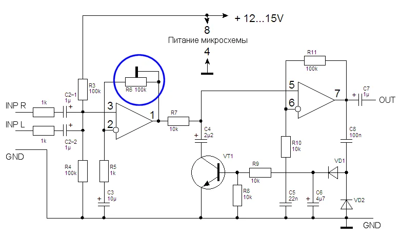

как подключить светодиодную ленту, так чтоб, при басе она мерцала?(есть буфер)
благодарен за помощь
