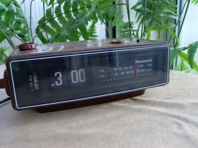

Вообще-то речь в первом посте идёт о Panasonic RC-6030 с механическими часами приводимыми в действие двигателем питаемым напрямую от сети.
    24.8 KB · Просмотры: 521
Вчера привёз часы домой, запитал через цепочку "сеть ~220В 50 Гц - адаптер -12В - инвертор ~110В 60 Гц". Синус там, ясное дело, модифицированный, но несмотря на опасения, сабж его скушал: спустя полчаса работы моторчик часов нагрелся только чуть-чуть. А вот адаптер-двенадцативольтовик нагрелся неслабо, похоже, 0,5А тока хватает еле-еле.

Точность хода будет зависеть от стабильности частоты инвертора. Без кварцевой стабилизации не обойтись. Инвертор на чём собран?

Адаптер видать такой. Сами часы потребляют около 5 Ватт и то скорее всего года включено радио на полную катушку.
Подниму старую тему, если можно. В начале года стал обладателем RC 6030. Подключил через понижающий транс ~220V ~120V 50Гц. Часы пошли, приемник не подает признаков жизни, подсветка не работает.
После экспериментов остановился на схеме с мостовым усилителем мощности TDA7266M. Питание взял от сетевого адаптера, на выходе которого 16В 900мА. Ток потребления схемы в рабочем режиме меньше 180мА; при остановленном двигателе 40мА. В архиве схема, исходник и hex для ATtiny2313. Точность формирования периода частоты 60Гц 16666,620мкс.

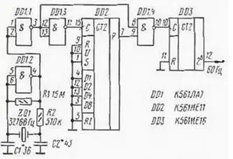

Вот простая, проверенная схема тактового кварцованного генератора на обычных советских микросхемах. :) К561Ла7, ИЕ11, ИЕ16
А вот фигушки, нельзя мне. В общем на казусе, на паяльнике, на коте всё это легко находится поиском.
