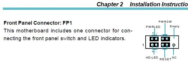

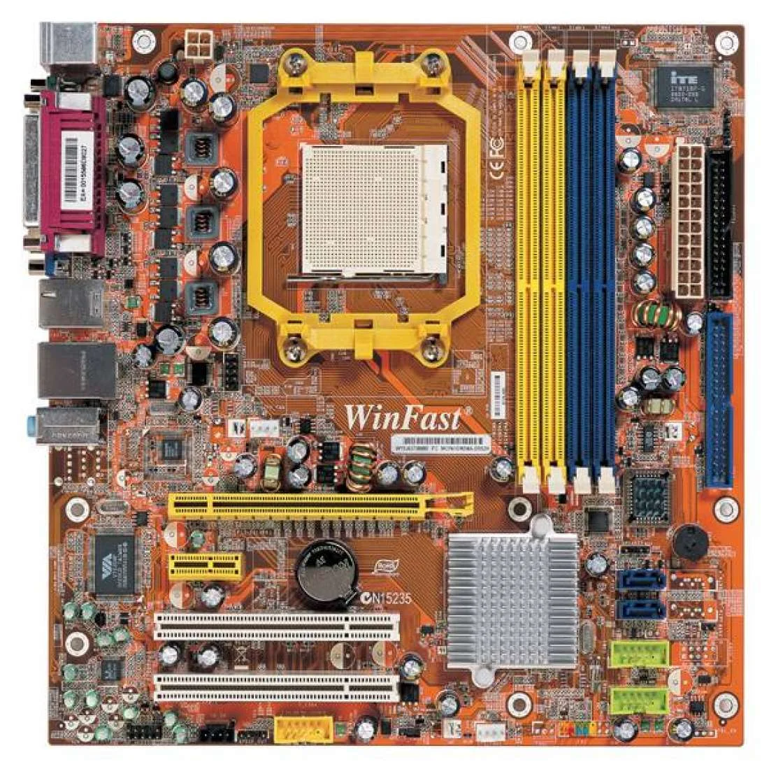

Помогите подключить кнопку включения к мамке Foxconn MCP61SM2MA-RS2HV, на плате нет подписей.
    275.3 KB · Просмотры: 4,917

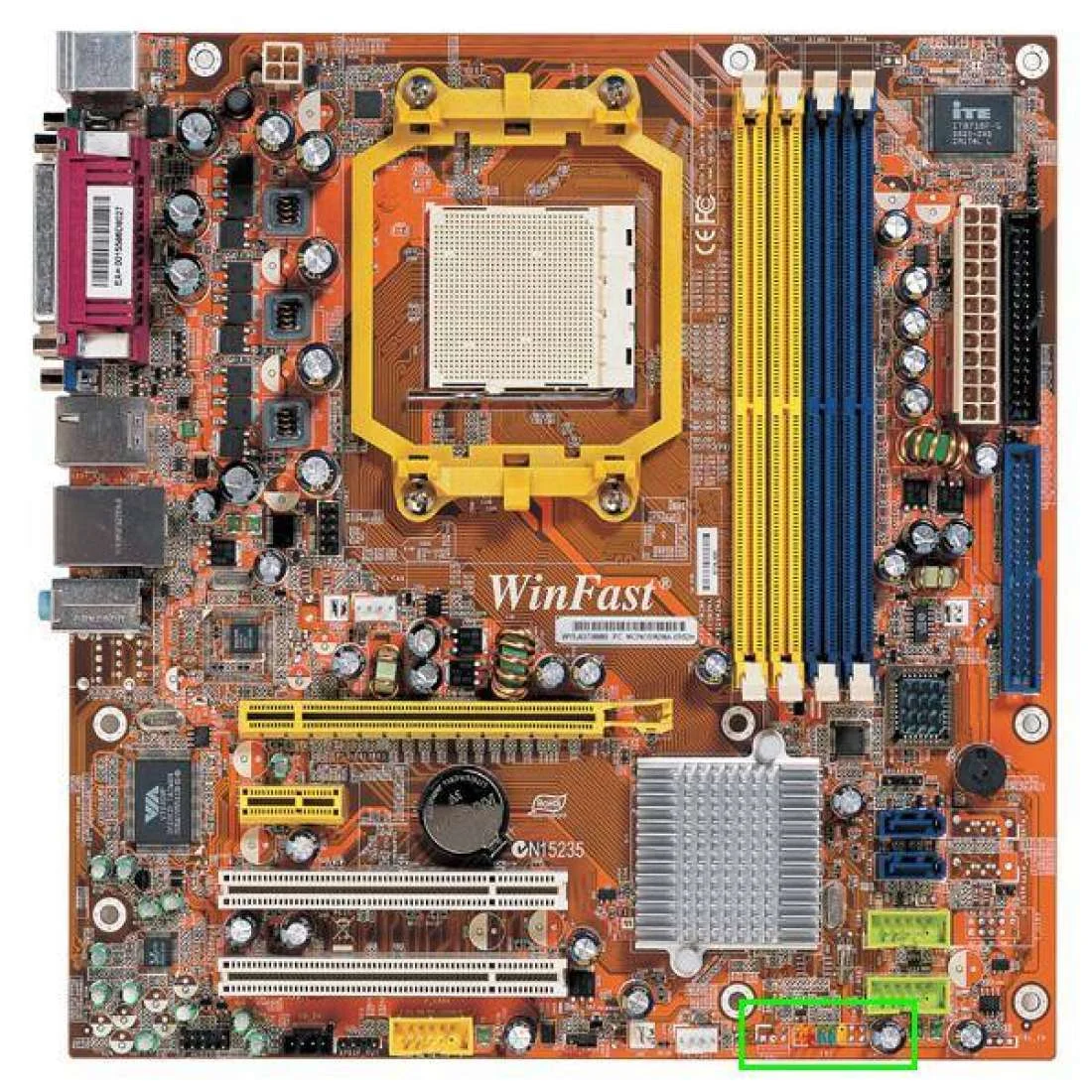

Ответ выше дан, контакты зеленого цвета =) Тему можно считать закрытой.
