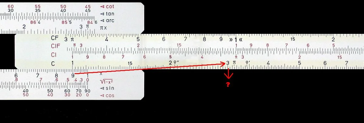

а как умножить 9*3 допустим
средняя часть выезжает и на цифру 3 не хватает шкалы D
и как умножать цифры больше 10?
http://terni.ru/slide_rule/
а как умножить 9*3 допустим средняя часть выезжает и на цифру 3 не хватает шкалы D
Сдвинуть каретку не вправо, а влево, подвести к 9 не единицу, а десятку на шкале каретки, и под 3 считать результат.
Еще раз повторяю - логарифмическая линейка не знает порядков, порядки - это ваша отдельная забота, для линейки важны ТОЛЬКО значащие цифры. А потому ей что 1.5, что 15, что 1500000, что 0.00015 - ОДНО И ТО ЖЕ!

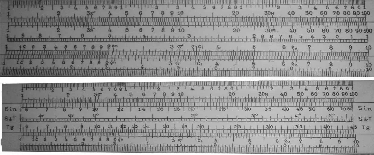

а что означают буквы с левой стороны? K, A, B, BI, CI, C, D, S, ST, T3, L
C, D - основная шкала.
A, B - квадраты чисел основной шкалы.
K - их же кубы.
CI, BI, DI - шкалы, обратные основной. Отложены значения 1/х, где х - отсчет по основной шкале.
S - шкала аргументов функции синус в градусах. Результат читается на основной шкале.
T - то же для тангенсов.
ST - синусы и тангенсы малых углов. Они практически совпадают.
CF, DF - основная шкала, умноженная на π.
CIF - обратная ей.
L - десятичный логарифм отсчетов основной шкалы.
LL1, LL2 - не помню.
LL3 - экспонента основной шкалы.
