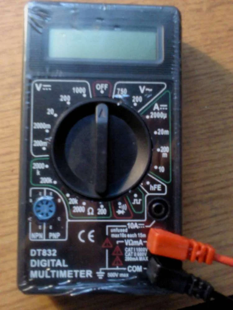

Как пользоваться мультиметром?
Этим. Я хочу посмотреть сопротивления резистора. Как им измерить?

Я так делаю а у меня цифры то увеличиваются то уменьшаются
переверни рручку на деление выше!!!
поверни ручку на зелёное поле где написано 2000к 200к 20к и так далее к щупам приложи свой резистор и крути ручку в этом поле пока на экране не покажет данные и смотришь куда установлена ручка.например ручка установлена на 2000к и на экране показано 324 значит резистор 324ком или например ручка установлена на 2000(без буквы) и на экране 324 то резистор 324ом

Оооооооо. Спасибо. А этим прибором можно узнать о конденсаторах, Сколько микрофорад, V?
а зачем?на конденсаторе же всё напсиано
Номинальное напряжение конденсатора ничем не проверить:) Данным прибором емкость его тоже не проверить. Только целостность (в режиме прозвонки), и то, только большой ёмкости.
