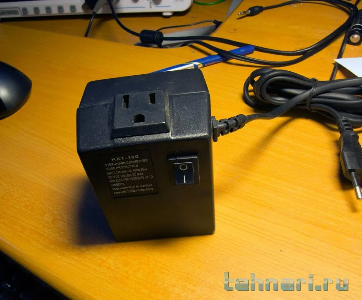

Поищите вот такую байду (преобразователь от японского факса), ну или похожую, тогда ничего переделывать не придется , на нем кстати и розетка уже под американский стандарт, были бы вы поближе отдал бы за так, все равно валяется без дела, но с пересылкой возится не хочется :( может если кто есть в Москве - может забрать ?
ухты штука какая)) она помоему должна идеально подойти) к таким характеристикам? 120vac 60 hz 12w
извините что переспрашиваю, сам ничего не понимаю в этом, но в мск есть кому забрать, поэтому если утвердите я попрошу что бы кто то заехал!
Тогда только преобразователь, но стоимость большая. А на счет скубет, это только ножи, энергия здесь не при чем ... :)

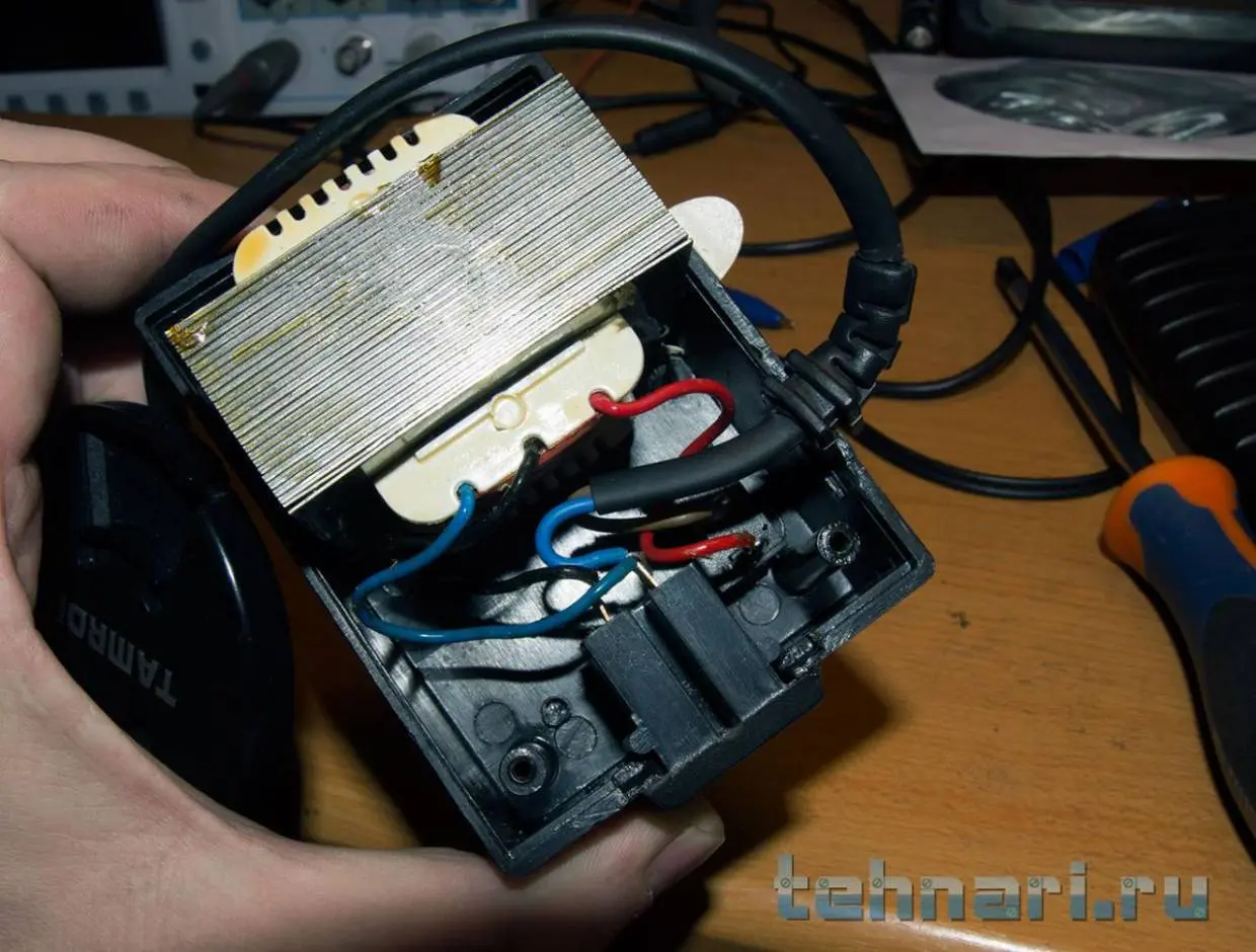

Блин , что то взяли меня сомнения, что будут ставить в эту коробочку преобразователь частоты, разобрал - действительно :(
дурят нашего брата, обычный автотрансформатор, так что вряд ли вам подойдет ... сорри ...
т.е. понижать то он понижает, но частота как была 50 так и остается, т.е. не стоит он даже поездки по Москве, не то что пересылки
но если хотите, конечно отдам ...
