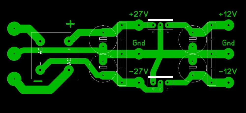

Задача. Есть трансформатор в усилителе с двуполярной обмоткой напряжением переменки +/-21В. К ней необходимо сделать блок питания и подключить к этой обмотке защиту акустики напряжением +/-27В, но по мимо этого необходимо двуполярное питание для ещё одной платки и всяких лампочек... всё это должно питаться от +-12В. Как бы сделать так, чтобы полученные выпрямленные +-27В понизить до +-12В... Какой диодный мост поставить и емкость. Не забываем что двуполярное питание, т.е. +12в и - 12в. Помогите, пожалуйста. Если можно со схемкой...
вобщем вот моя идея... не знаю реально ли так сделать или нет. Вобщем после диодного моста и кондеров, где +-27В это выход на Защиту АС, а дальше через стабилизаторы идёт на схему логарифмического индикатора и пару, четвёрку светодиодов

Да, всё правильно, только с 27В до 12В многовато гасить, радиаторы на стабилизаторы надо приличные

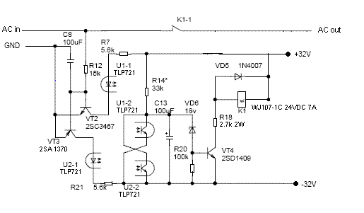

Еще вопрос, на какой ток можно взять мост и насколько можно уменьшить емкость конденсаторов, чтобы реле в защите отключались быстрее?
на какой ток можно взять мост - это зависит от тока потребления устройства
насколько можно уменьшить емкость конденсаторов, чтобы реле в защите отключались быстрее? - не вижу зависимости
честно говоря я не знаю какой ток потребления у защиты... там два реле на 24В... и расыпуха некоторая. А емкость хотел уменьшить, чтобы реле отключились раньше, чем израсходуется заряд конденсаторов самого усилителя
емкость конденсатора в блоке питания

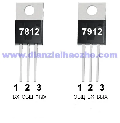

И ещё одно замечание: у 7912 другое расположение выводов. Насколько помню, первый вывод - земля.
то что расположение другое - это ладно... я просто на скорую руку сделал схемку.... и вставил транзисторы... главное чтобы они смогли понизить до 12В и не сгорели.

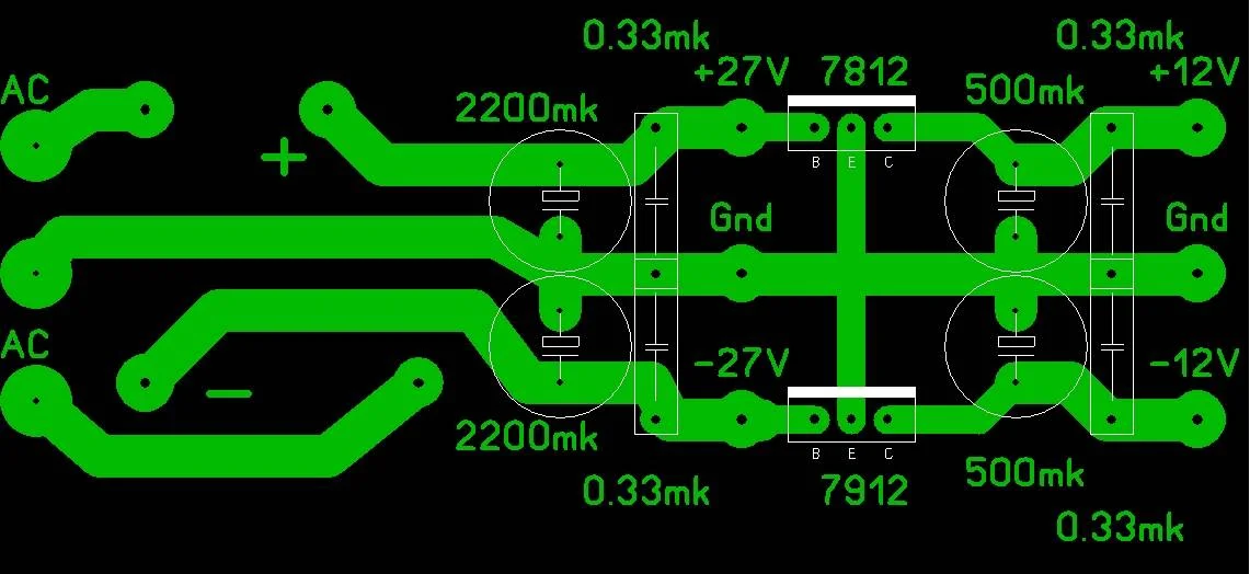

переделал БП, обнаружился косяк...

Если у вас эта плата для питания только вспомогательных устройств, то ёмкости 0.33 можно не ставить.
А вот цоколёвка стабилизаторов, их надо так расположить, чтобы поместились радиаторы

да, плата для вспомогательных устройств, но шунт думаю оставить, т.к. эти устройства имеют отношение к сигналу....
вот думаю большие радиаторы нужны стабилизаторам... и можно ли их посадить на один радиатор или нужно слюдой изолировать?
Точно не помню, но кажется у 79 на корпусе вход, так что лучше изолировать
