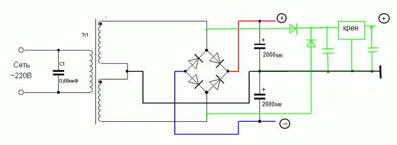

Народ подскажите как понизить напряжение после моста в трансформаторе до 9..16V???
Запитал усилитель на TDA7265 напряжением в 24В, напряжение двух полярное!, для темброблока собранного на LM необходимо напряжение -+9..16V как преобразовать с этого же трасформатора?
перематывать трансформатор, вторичную обмотку тогда.
можно заюзать кренку, но там до 1.5 ампера нагрузка, у тебя усилок думаю есть больше, поэтому она не вариант.
Перематывать? тогда усилитель не запитаю!, трансформатор 16V 1,4A.., как вариант использовать еще один транс по меньше?!
    15.8 KB · Просмотры: 606

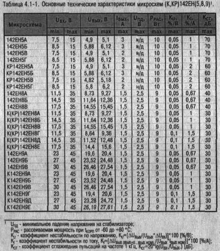

О!, это вариант мне больше нра!, подскажи пожалуйста номиналы емкостей, какую КРЕН надо брать под мое напряжение?
Ёмкости: на входе 1000мФ, на выходе 470мФ, а КРЕНку выбиррайте под нужное вам напряжение:
    205.9 KB · Просмотры: 1,712
ОК!, спасибо!, буду пробовать собирать!
Сегодня собрал схемку по решению ' ВНЗ ' все работает!, запитан усилитель питанием 24В и отдельно темброблок на 12В!
