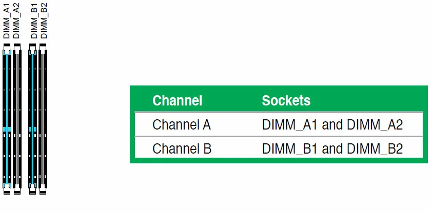

Как правильно установить 2хDDR3?я всегда ставил по цвету слота ...а в паспорте компа написанно так..((.так как же нужно..??!
    18.6 KB · Просмотры: 191
Есть разные варианты, в том числе и такой, а встречались платы, которым вообще поровну было. Для проверки остановите загрузку на чёрном экране и посмотрите: если стоит правильно - будет надпись про dual channel. Так же можно посмотреть через сpu-z на вкладке memory, но там, бывает, показывает с косяками. К примеру у меня сейчас на этом компе стоит 2+1 Гб, а пишет dual ;)
Естественно, как в инструкции к МВ.
Если не верите, зкпустите тест скорости обращения к RAM.
