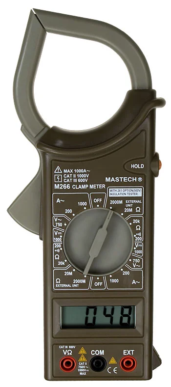

когда я измерял было плюс минус 190вольт. Думаешь все норм да и прибор не врет
Какой прибор, мультиметр?
Мультиметры на чайниках и лампочках не проверяются. Для проверки мультиметра требуется другой мультиметр с погрешностью измерения в 3-5 раз ниже. А у всех этих бытовых приборов погрешность значительно превышает точность мультиметра.
В крайнем случае можно для проверки воспользоваться прецизионными стабилитронами, резисторами и т.п..
вот что надо... и хоть все в доме перемерьте... потом подставляйте данные в формулу и получите расход ... мощность которую потребляет нагрузка .... допустим 10 А показал прибор... считаем 220 вольт на 10 умножаем,,,,, получили ответ 2200 ватт.. это пример.... а у вас вы знаете 190 вольт --ну и подставляйте значения..
    30.1 KB · Просмотры: 108
этот вариант что на фото я еще в посте #27 предлогал но был игнорирован.
