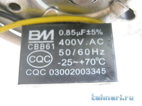

Здравствуйте в вентиляторе нужно проверить пусковой конденсатор.
Посмотрела вот эту статью.
https://tehnika.expert/klimaticheskaya/ventilyator/razborka-i-remont.html

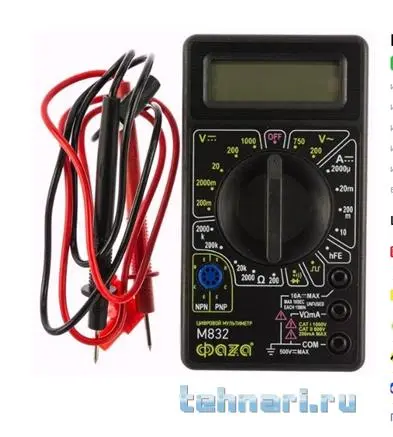

Там нужно переключить на "микрофарад", однако в моем мультиметре вообще нет такого переключателя.
Как проверить?
С вероятностью 99.99% он исправен! А проверить можно хотя бы методом измерения сопротивления меняя полярность на мультиметре в обе стороны поочерёдно, но этот метод будет чисто показометром что возможно конденсатор исправен. А так надо ESR метр покупать. Хотя бы самый простенький за 500 - 700 рублей.

Даже на стрелочном мультиметре ёмкость 0,85 микрофарад почти ничего не покажет. Так, совсем слегка стрелка дёрнется, можно и не заметить.
А на цифровом мультиметре такую ёмкость и не увидишь.
А конденсатор, почти наверняка, рабочий.

Даже на стрелочном мультиметре ёмкость 0,85 микрофарад почти ничего не покажет. Так, совсем слегка стрелка дёрнется, можно и не заметить. А на цифровом мультиметре такую ёмкость и не увидишь.
Саня без проблем все можно увидеть и в стрелочном и на цифровом. Предел измерения только ставишь ближе к максимальному. И даже намного меньшую емкость.

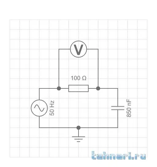

Не имея специального прибора для измерения ёмкости конденсаторов, для разового измерения лично я бы собрал вот такую схему:
На резисторе ожидаемое падение напряжения составит ~ 5 В, поэтому его мощность должна быть 0,25 Вт и белее. Далее по результатам измерения можно рассчитать ёмкость конденсатора.
Эта схема хороша ещё и тем, что позволяет проверить конденсатор в том режиме, в котором он буде работать в дальнейшем.
А если убрать резистор и подать постоянку, Вольт 30, то можно проверить кандер на пробой. 30 Вольт потому, что ЛБП на работе больше не выдает ;)
ПС. Это конечно примерно. Но за неимением нормальных приборов...
