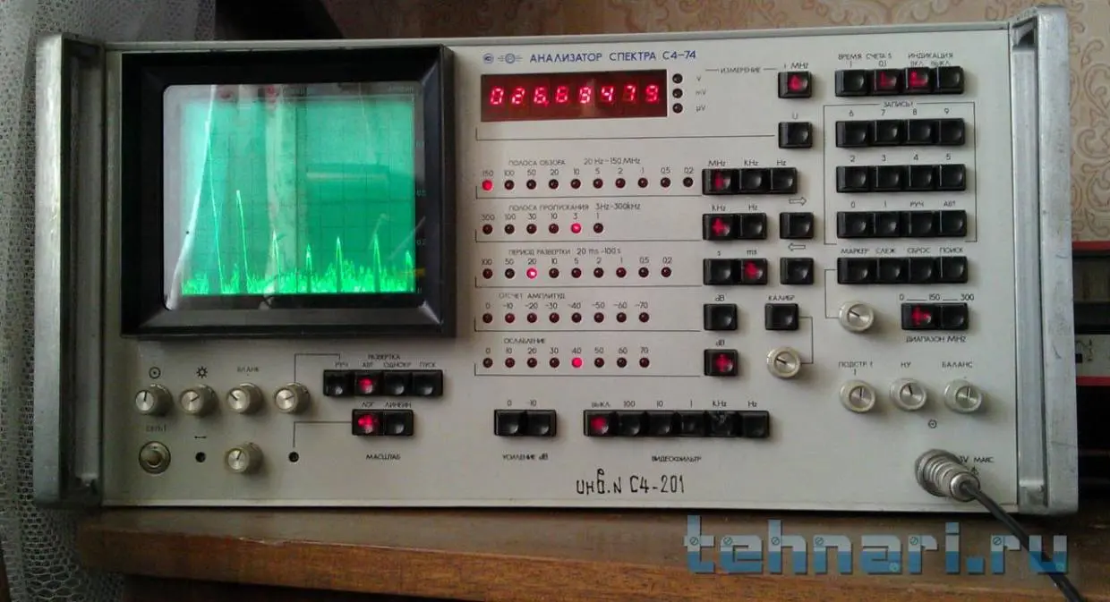

А у меня вот такой приборчик имеется:
Это анализатор спектра С4-74.
С его помощью можно проводить любые измерения в полосе частот 0-300 МГц.
"Мы рождены чтоб сказку сделать былью!" (с) :)
Конечно же нет.
Дело в том, что этот прибор имеет в своем составе генератор качающейся частоты (ГКЧ) с полосой перекрытия 0-150 МГц, который можно использовать в качестве источника сигнала для снятия АЧХ.
А еще он имеет универсальный детектор. С его помощью можно прослушивать практически любой модулированный сигнал. Это очень удобно при настройке радиопередающих устройств.
