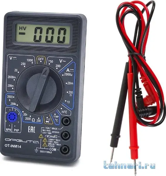

Картинка прибора.
Тот же DT-830. На Ютубе полно видеороликов по работе с этим прибором.
Но нигде не объясняются результаты измерений и их погрешность. Измерения ёмкости и индуктивности с помощью этого прибора тоже нигде нет.
Мультиметр OT-INM12
Этим прибором можно измерить постоянное — переменное напряжение, сопротивление и ток. Есть так же и измеритель маломощных транзисторов, и прозвонка. Приборчик не плохой, но простенький. Емкость им не измерить. Ну, а как делать измерения, читайте выше. Там все правильно написано.

Мультиметр OT-INM12
Я уже писал как то! Одним мультиметром много не измерять! Нужен комплекс! К примеру тот же ESR метр оооочеееень поможет в этом. Пусть даже простенький за 700 рублей. Там вставляеш деталюху в разьём (пофиг что, хоть резистор, хоть транзистор, хоть конденсатор, хоть дроссель....) и жмакаеш кнопку, после этого прибор автоматом на дисплее покажет что это за деталюха, исправна она или нет, и некоторые данные транзисторов по переходам и структуру и кондёрчики на утечку и прочее. А если пошить его, то будет и вольты мерять!
Мультиметр OT-INM12
На приборе есть опция измерения коэффициента усиления. Соответственно вы сможете его измерить на исправном маломощном биполярном транзисторе. Ну и как уже писал
сможете измерить (по принципу проверки диода) биполярные транзисторы.
По поводу конденсаторов- измерения только косвенные. Только, по крайней мере первоначально, сопоставляя показания изменения значения и скорость изменения значения на индикаторе, заведомо исправного и тестируемого конденсаторов. Здесь "измерения" проводятся, как если бы вы измеряли сопротивление. Чем выше емкость конденсатора, тем более ниже диапазон измерения можно поставить.
