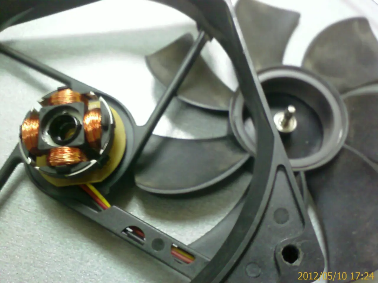

Как разобрать и смазать корпусный вентилятор? Очень просто!

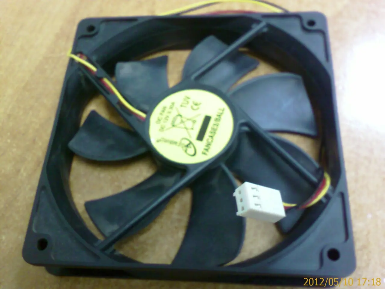

Для примера возьмем самый - самый простой и дешевый 120-ти мм. вентилятор

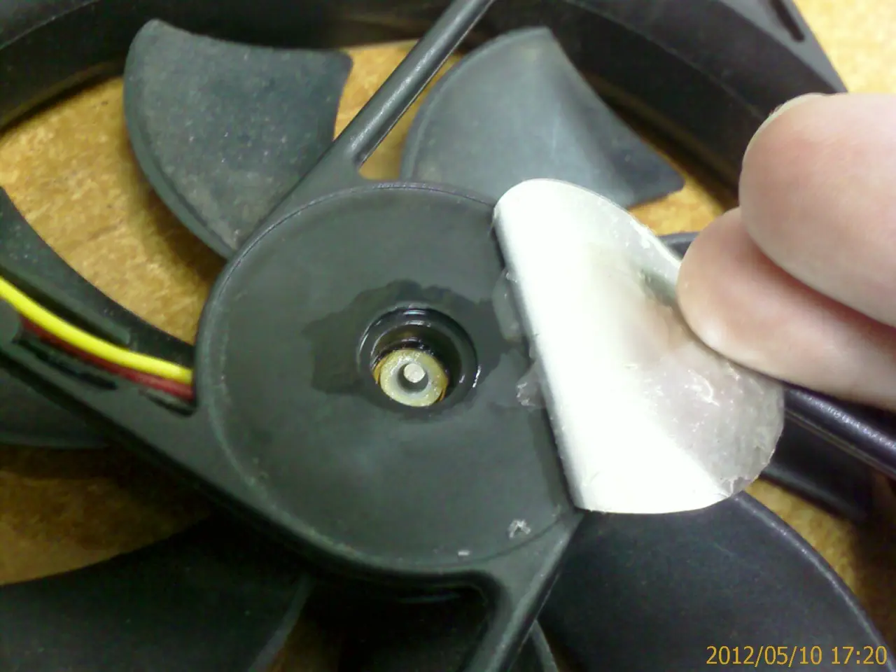

1) Снимаем наклейку, под ней спрятана пробка, ее нужно вынуть.
Обратите внимание наклейка так - же как и пробка могут быть не на корпусе как в данном примере, а непосредственно на крыльчатке вентилятора.
2) Экономии ради производитель пробку вообще не ставил, а просто наклеил наклейку

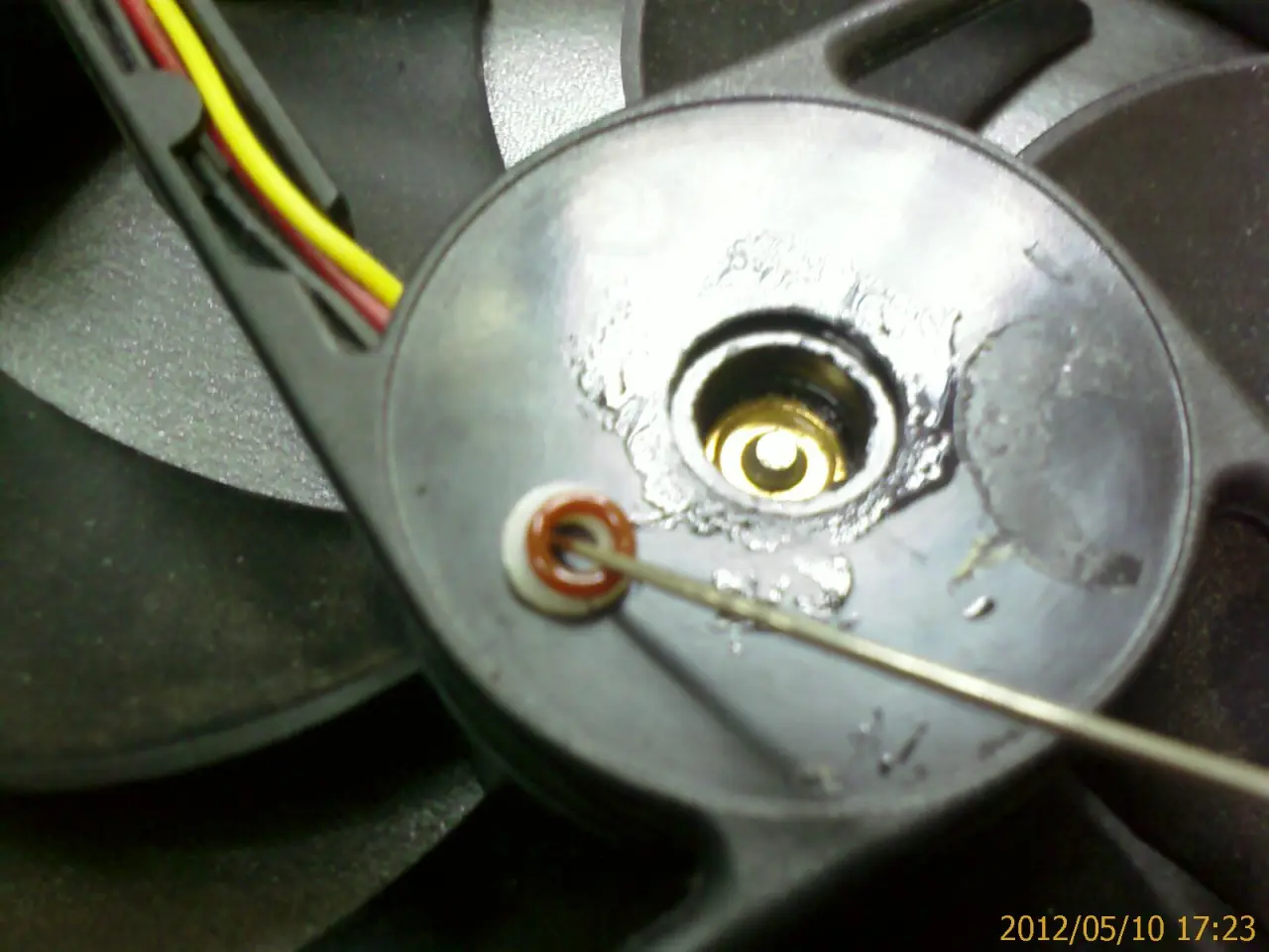

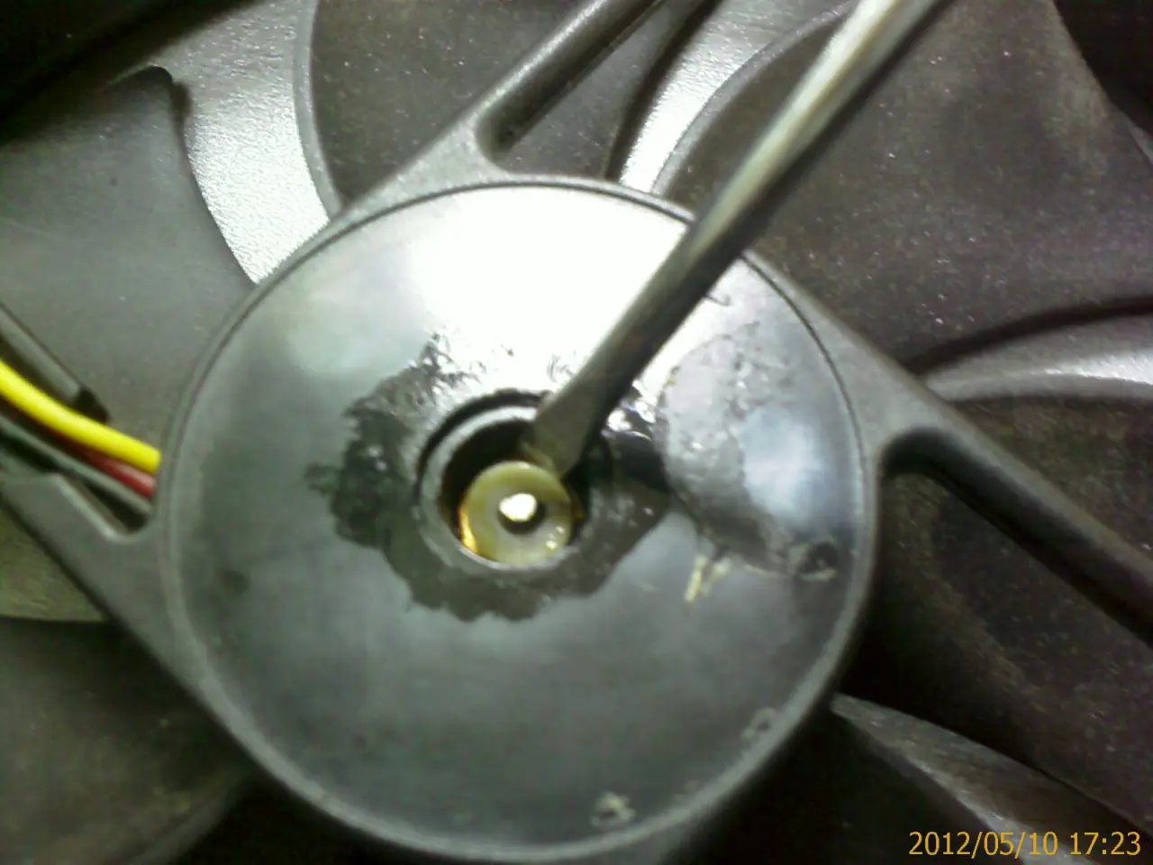

3) Вынимаем крепежную шайбу и прокладку это не всегда бывает просто,
поэтому я использую тонкую, плоскую отвертку и большую иглу.

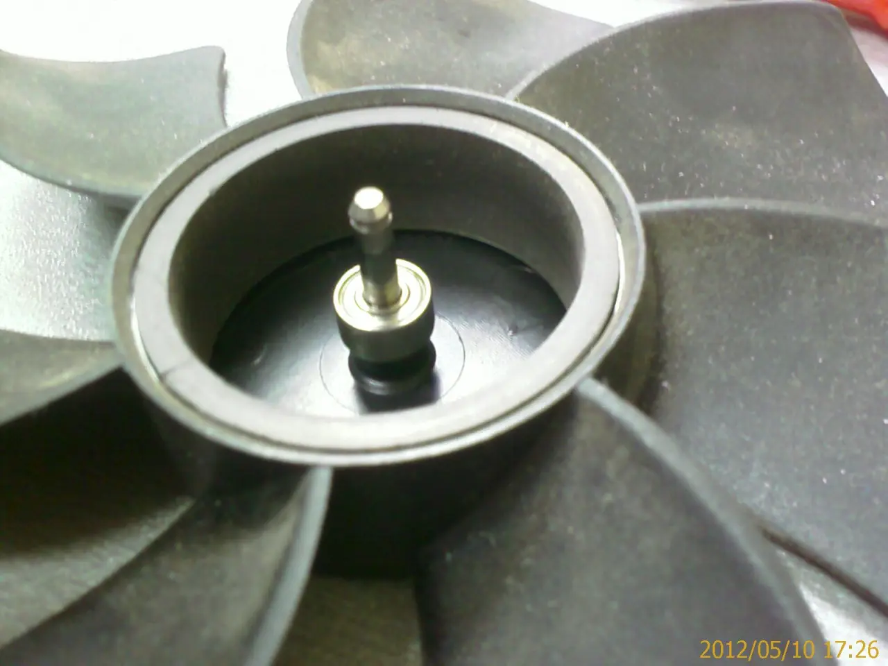

4) Теперь можем вытащить крыльчатку, осторожно там подшипник

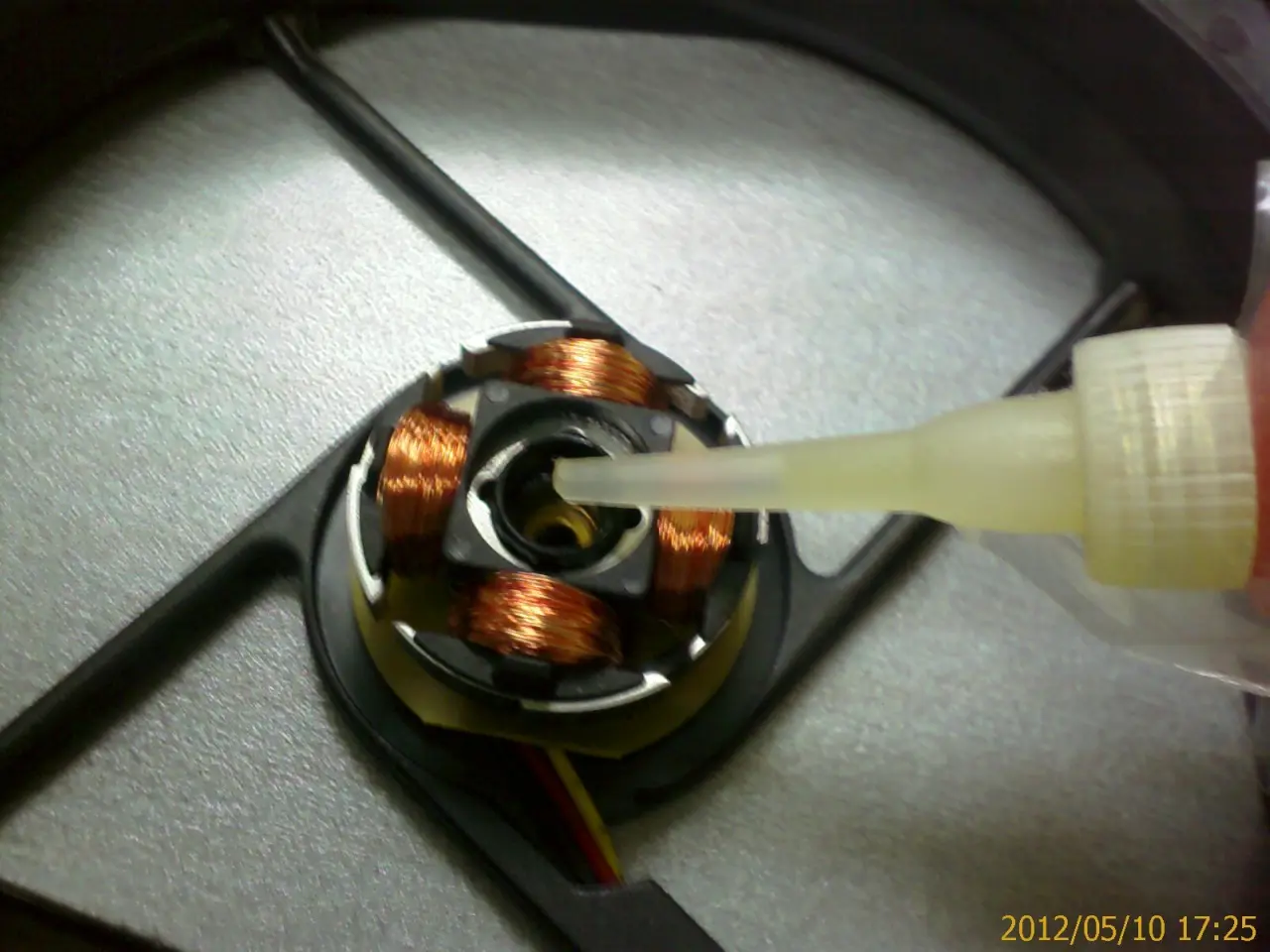

5) Протираем втулку и ось и капаем капелку масла во втулку
6) Подшипник остался на оси крыльчатки, поэтому если требуется удалите с него пыль и смажьте (одну - две капли на корпус)
7) Теперь можно собирать. Все делается в обратном порядке.
Когда соберете вентилятор для верности можно капнуть еще капельку во втулку и салфеткой уберите лишнее масло с корпуса
Готово!
