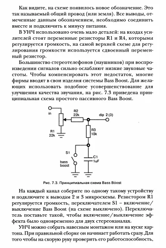

Не понял, что хочешь то, это я -ЗЛОЙ-му объяснял, что
это не усилитель на резисторах, а входная примочка ... :)
А вот ссылки на другие форумы не приветствуются админами ...

почитал я тут литературку...
активная нагрузка это...
хоть на лампочке, хоть на резисторах...
частоты срезать в принципе можно, в некоторых случаях дает улучшение, но уровень сигнала падает.
В общем ТАКОЕ имеет место быть, но я остался при своем мнении.
В чем проблема, перед ним добавляешь транзисторный каскад на КТ3102 и все ... :)
а смысл? урезать сигнал, чтобы потом усилять? Не рационально... ИМХО лучше, когда все это решается на програмном уровне (комп, мп3 плеер)
кроме того, чем больше компонентов, тем больше сумарное колличество шумов.
я вот кста собираю усилок и по этой причине отказался от темброблока...
Наоборот, сначала усиливать, Каскад до ... :)
Конечно лучше, но речь идет не о цифровом тракте, а о аналоге ... :)
