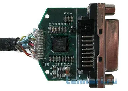

Где можно найти хоть что то по теме распиновка сделать переходник Display Port в -> DVI
Подскажите схемку для переходника.
Заранее спасибо

По моему дешевле купить готовый ... там в принципе не все так просто (т.е. нет такого, что такой то контакт DP с таким то контактом DVI)
Надо учитывать что DP последовательный высокоскоростной интерфейс, а DVI это просто цифровой "параллельный" выход соответствующих каналов.
Да и вопрос, зачем? Что то я не видел видюх у которых бы был DP и не было DVI, а если это ноут с мини DP, то боюсь что вы такой разъем распаять все равно не сможете, мелкий он очень (шаг вроде 0.635) ...

Есть готовые варианты но длина кабеля мне нужна индивидуальная, готовые все не разборные с залитыми штекерами
поэтому заморочки.. :jazik:
У моего мини компа только два DisplayPort выхода на минорах DVI и VGA
Ну как вариант, если удлинять, то врезаться же можно не в штекер, а прямо в середину кабеля (есть такие переходники с небольшим огрызком кабеля между разъемами), решение конечно не очень красивое и как там будет с помехами не понятно ...но все же
