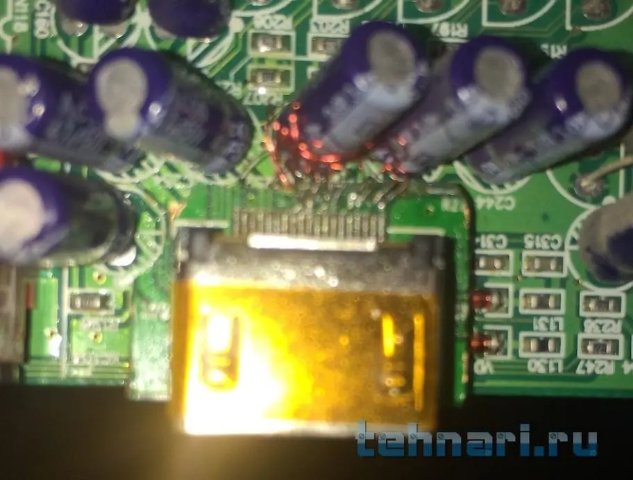

Посвящается, тем кто потерял провод от акустики.
Отпиливаем два HDMI от какой нибудь платы,
Вызванивает контакты и соединяем по распиновке,
Подтачиваем корпус, чтобы залезло, герметизируем,
Подключаем и радуемся

Добрый день!
При работе стал пропадать звук. Помолчит какое-то время и опять играет. Возможно ли что линия P_MUTE виной (пропадает или просаживается напряжение) ?
Подскажите, какое напряжение должно быть на нем, или оно не постоянно держится?
У ma-1000s такая же схема
на там есть в архиве расположение элементов на плате
Добрый день!
+5v включает звук и держится пока есть звук
Как именно это происходит? На какой громкости? При воспроизведении от какого источника?
Возможно, а может и по другой причине, например защита срабатывает.

Помогите пожалуйсто.Та же система,та же проблема.Решил подключить через внешнюю звуковую карту к ноуту decoder.in.ua/index.php?route=product/product&product_id=93]5.1 внешняя USB звуковая карта для ПК, ноутбука[/url]
Припаял 3 miniJack 3.5mm,но со стороны этих же Джеков осталось 2 провода(Mute и CH).
Что с ними делать?Просто обрезать или куда то припаивать?
скручиваешь вместе и относительно минуса подаешь +5 вольт откуда угодно (иначе играть не будет)
