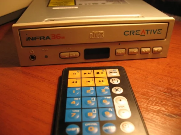

Не знаю, можно ли сейчас такое найти:
Конечно, тоже только CDA, зато на морде помимо кнопок "stop/eject" и "play/pause" ещё и две кнопки перемотки. Плюс пульт ДУ :)

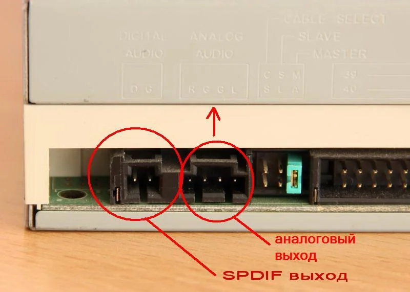

подаете и к выходу мини-джек 3,5 мм подключаете колонки..
Не обязательно. Сзади есть линейный четырехпиновый аудиовыход

Аудио выходы
