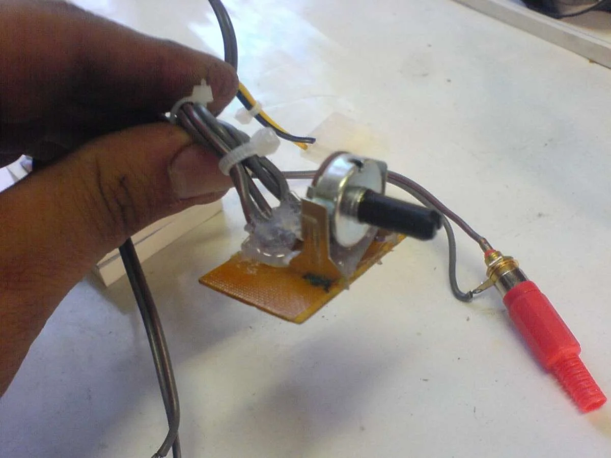

Как сделать регулятор громкости для колонок?

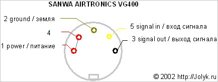

Это вроде как называется DIN5, по-советскому - СГ-5. (гугл рулит, написал - как называется старый пятиконтактный аудио разъём:D и вот:D)
Воо! Спасибо, сразу нашел, а то и так и так извращался с поисковиком и фигу)
Вот, терь вопрос, получаеться разьем этот моно, допустим если я вход на усилок прицепить хочу стерео то получаеться надо на второй и на пятый прицеплять? А второй канал куда?(к какому разьему подключать)

Короче вроде как я разобрался с этим дурным сг-5, но усилок молчит, хотя предыдущий хозяин каким то макаром музыку выдавил с него, вот если все же усиль умер то туда ему и дорога и буду собирать на тдашке)
Короче вобщем если смотреть на картинку что я выложил в предыдущем посте то на 3 дырке-левый канал, на 5-правый а на 2 что по середке-минус.

Мне года три назад объясняли так: 1-ый и 2-ой штырьки это два левых канала, 3-ий штырек это минус, 4-ый и 5-ый - правые каналы, металлическая юбка - заземление. С помощью такого разъема можно подключить четыре колонки. Так же есть подобные разъемы, но только с тремя штырьками. Но я не ручаюсь, что это правильная распайка. Во всяком случае человек, который мне это объяснял делал себе именно так. Dron(51), для более подробного и возможно правильного ответа, советую все же создать отдельную тему. Как мне кажется так будет более правильно.
Забыл добавить, что счет штырькам я вел с лева на право
Неа а я почитал на одном форуме и там пишут что по разному делают для разных девайсов, а то что я взял что 3 и 5 это + клеммы так это я по схемке поглядел которую откопал для этого трактора, а второй разьем я скока не находил инфы то минус(и по схеме тоже ксттаи), видимо просто тот парень делал сам под себя и переделал так как ты сказал, ведь если для себя делать то можно и на тюльпане изменить плюс на минус только надо об этом знать.

Переходники есть, я себе такой купил когда у меня старый усилок был, я на этом разъёме паял, потом купил новый, а там на тюльпанах всё, ну и влом мне было на тюльпаны перепаивать я переходник и купил:D Так же его можно легко самому сделать, все разъёмы в свободной продаже, я помню такой делал со старой мамки(там такой же на клаву) на пс/2, всё работало:D Светодиод про который ты говоришь, это скорее всего не перезагрузка а перегрузка:D он так делать и должен, сигнализирует он о том что на входе(или выходе не помню:D) перегрузка по звуку.

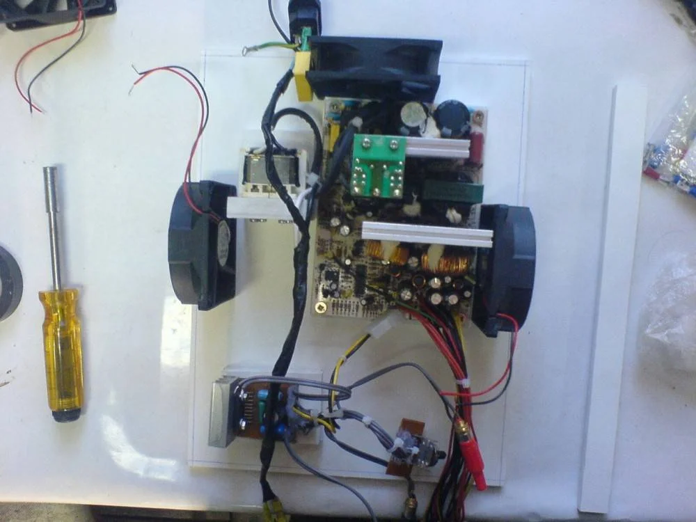

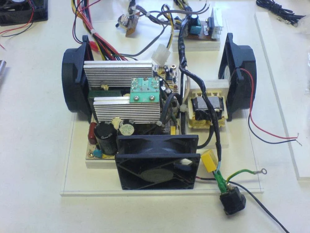

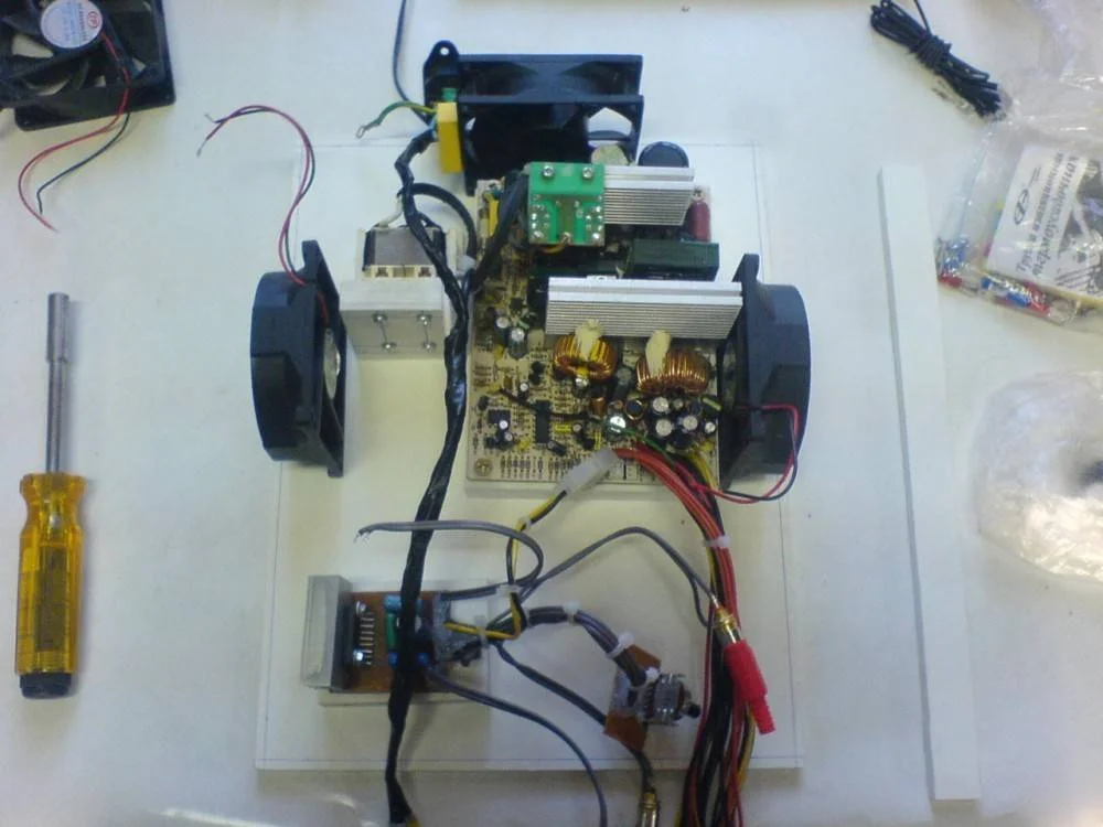

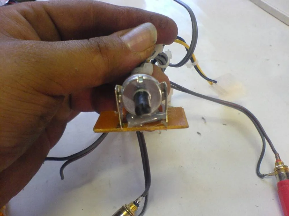

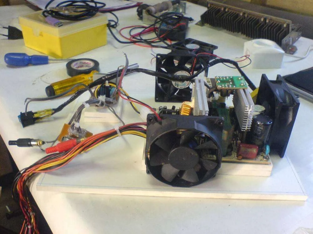

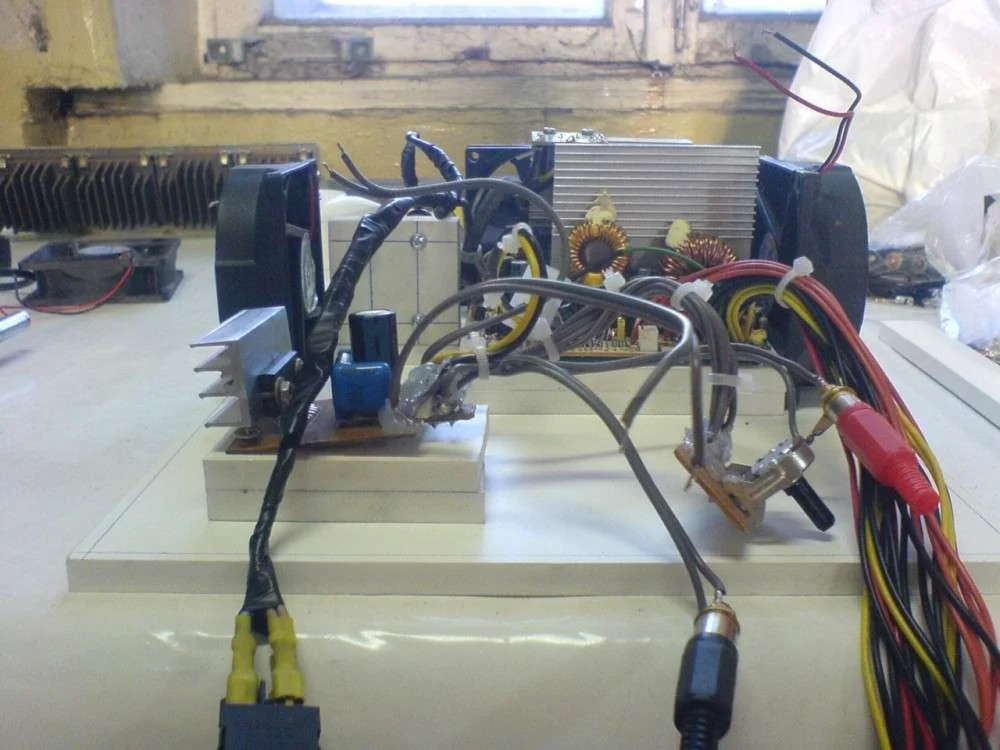

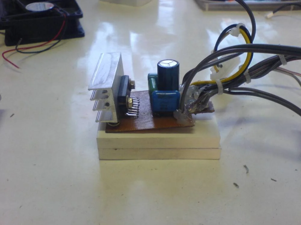

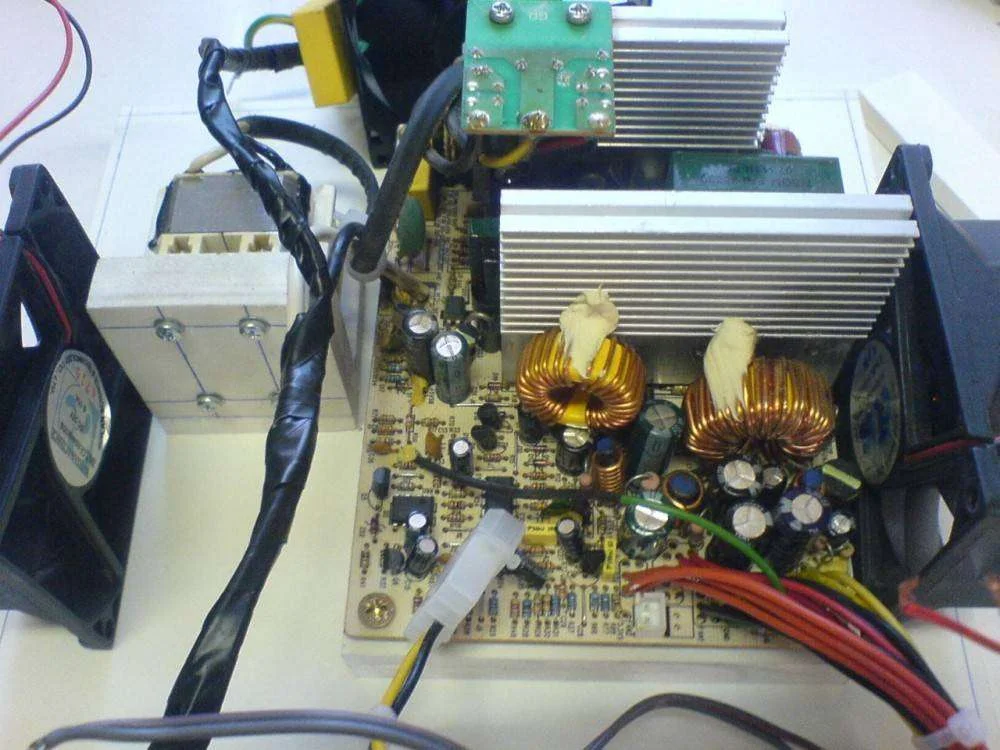

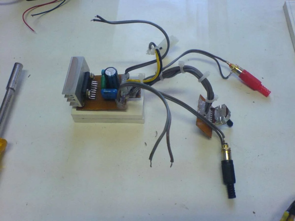

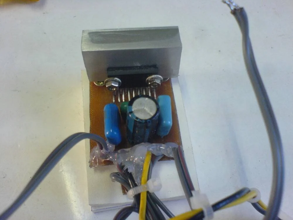

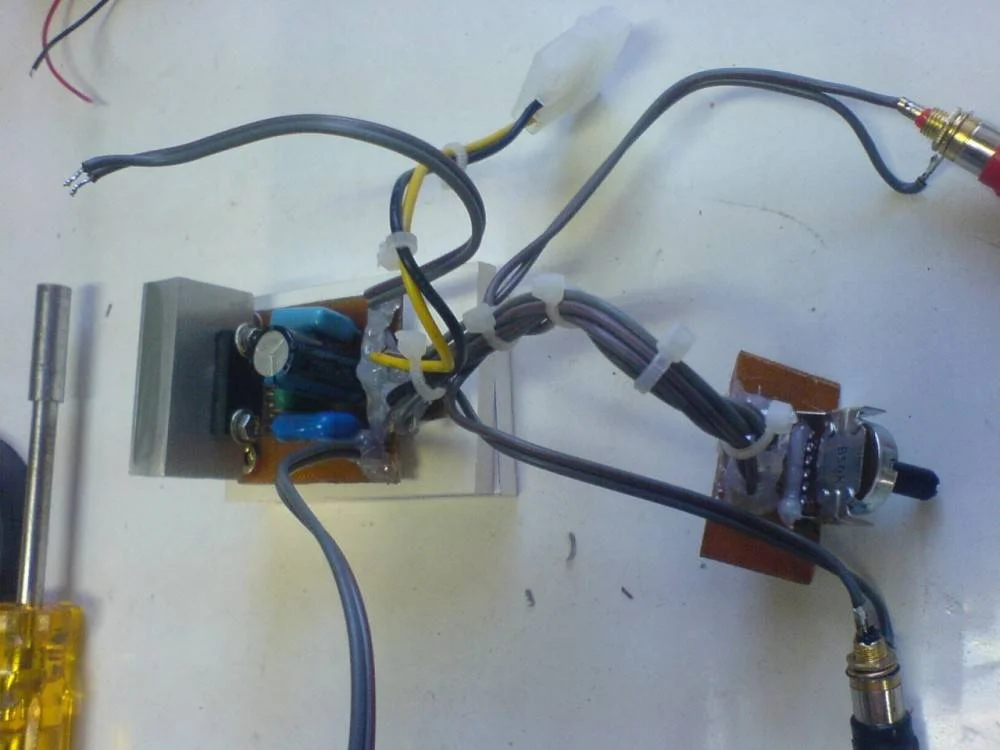

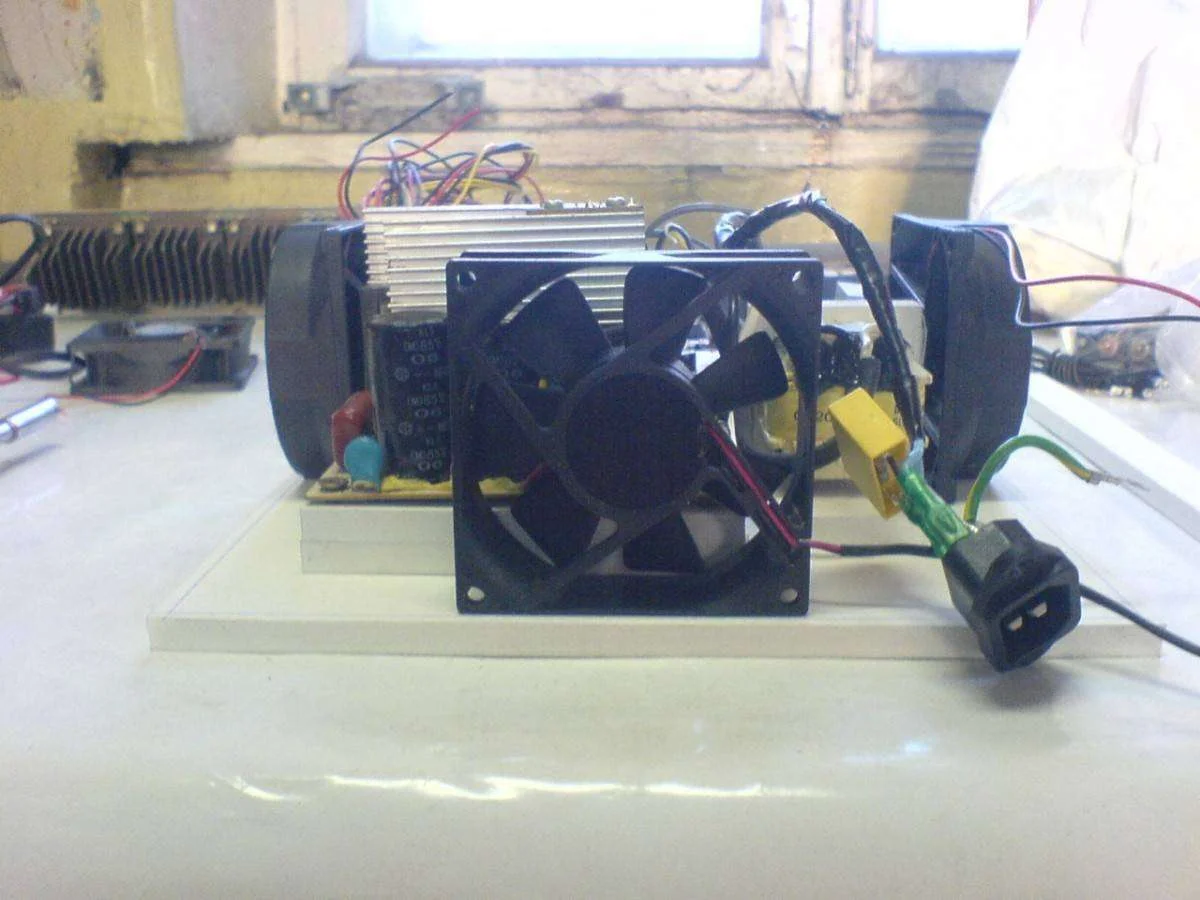

Еще немного фотографий расположения составляющих моего усилителя+блока питания:
    56.5 KB · Просмотры: 512
    58.7 KB · Просмотры: 793
    82.6 KB · Просмотры: 393
    71.9 KB · Просмотры: 544
    83.1 KB · Просмотры: 426
    61.2 KB · Просмотры: 476
Продолжение:
    98 KB · Просмотры: 575
    46.3 KB · Просмотры: 1,114
    45.2 KB · Просмотры: 1,034
    39.9 KB · Просмотры: 636
    37.2 KB · Просмотры: 704
    54 KB · Просмотры: 969
И еще одна
    42.9 KB · Просмотры: 680
слушай, а как насчет нагрузки бп не только по 12 вольтовой линии но и по 3.3 и 5?
нормально без нее работает? повесь туда если че хотя бы по несколько лампочек накаливания помощней которые, а то на бп скажеться.
нормально без нее работает? повесь туда если че хотя бы по несколько лампочек накаливания по-мощней которые, а то на бп скажется.
На один из трех 3.3-вольтовых проводов будет подключена подсветка усилителя, а остальные будут выведены наружу. Так же наружу будут выведены все провода. К одному 5-ти вольтовому будет подключаться настольная лампа, а к одному из 12-ти вольтовых настольный вентилятор для охлаждения сидящего за компом. Так что нагрузки на БП будут. Сейчас идет процесс размещения компонентов на основании, так чтобы в случае чего, можно было бы подобраться к любому компоненту не трогая остальные.
Затем начну делать крышку Усилка+БП. Думаю сделать её из пяти кусков белого матового оргстекла, скрепленного между собой алюминиевыми уголками на заклепках.
Ну смотри чтобы нагрузка было примерно не меньше 10 процентов от мощности той линии на которой она будет.
На 3х вольтовую хорошо подойдут лампочки на 3.5, 4 вольта они как раз около 1 ампера вроде, также и на 5 вольт такие можно повесить а на 12 вольт автомобильные светодиоды, они правда дороже чем обычные но и едят по 2-3 ватта примерно.
У меня вот тоже щас одна лампочка толи сгорела толи провод отпаялся так когда нагрузки мало то блок питания начинает свистеть(похожий такой звук), поэтому приходиться чтоб неонки работали а пока все лампы светились то без неонок нормально работало.
Так что повесь, лучше перестраховаться.

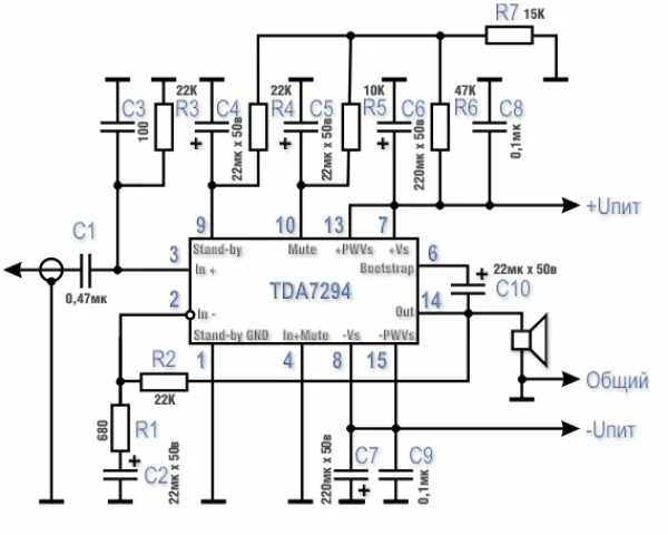

Кстати, а в компьютерных колонках ведь должен стоять усилитель?
у меня тоже колнки от машины, долго искал подходящую схему нашел вроде
вот если собрать два таких усилителя на каждую колонку то как раз мне мощности хватит, есть конечно схемы проще но они слабоваты...
так что тебе без усилка не обойтись, а светики питать придется по отдельным проводам..
А не слишком ли громоздкая схема для одного динамика?
Если питать пониженным напряжением, то и мощность снижается.
