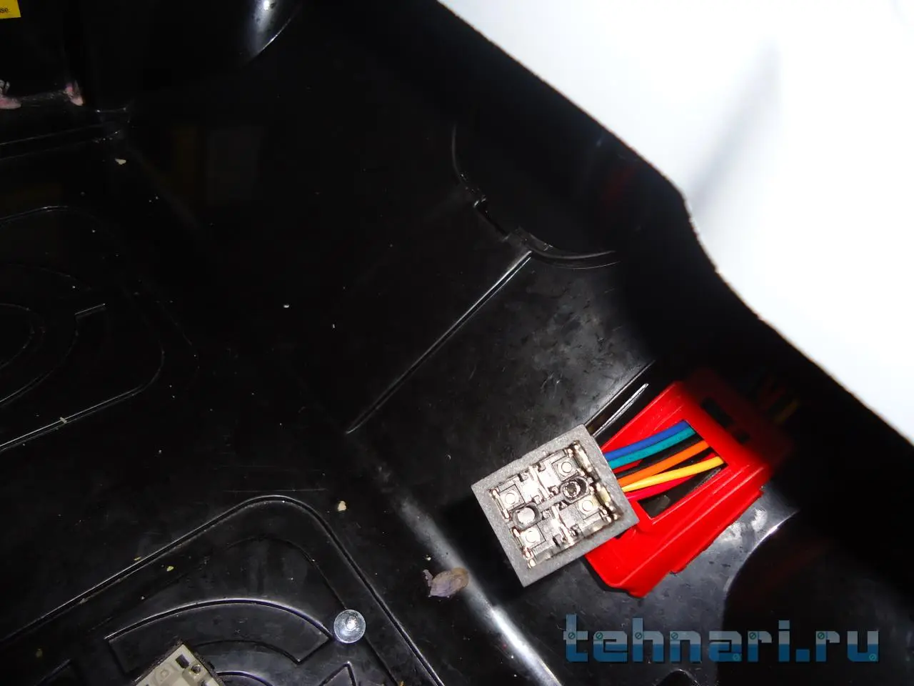

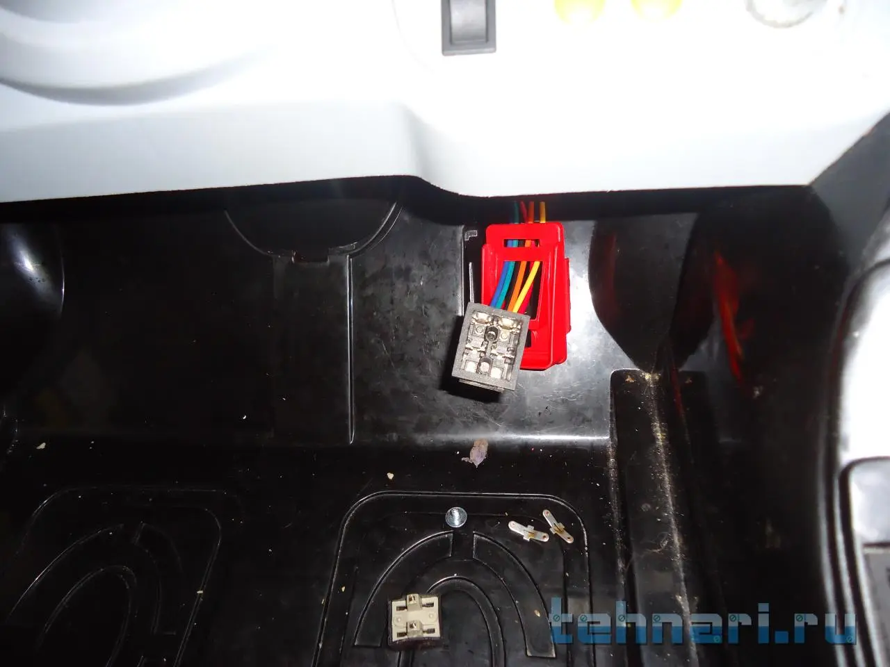

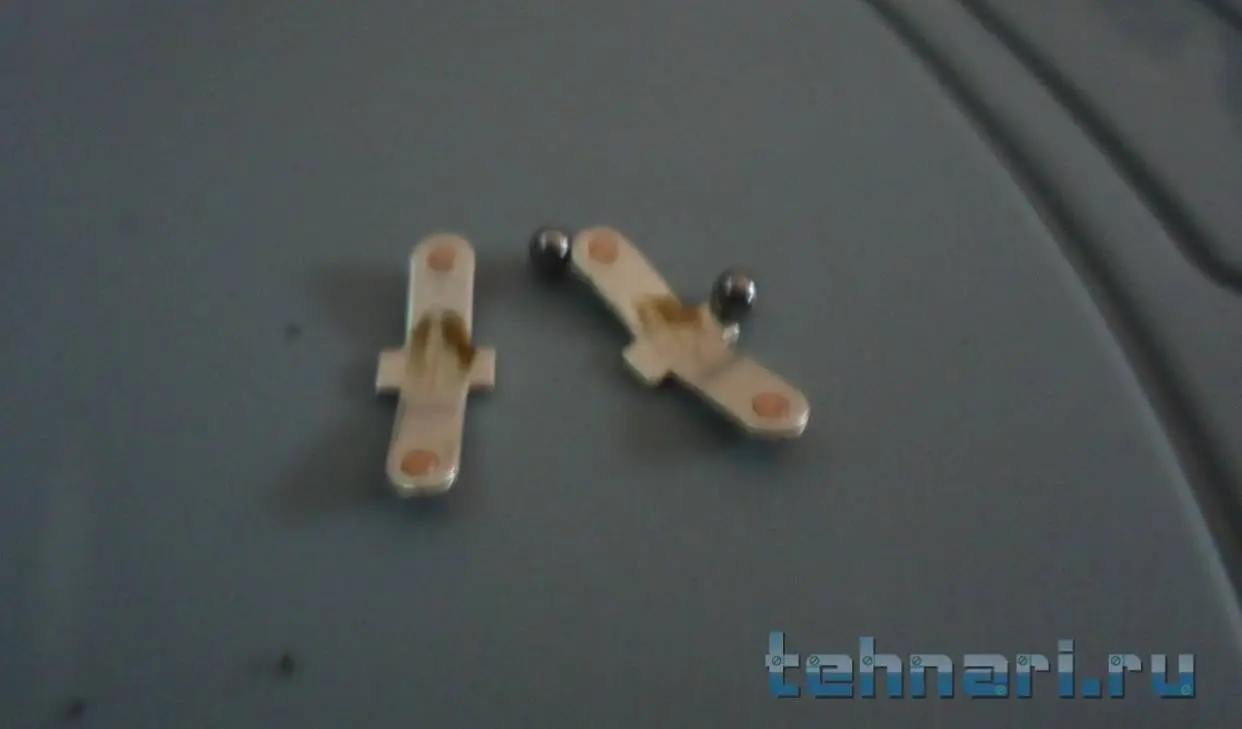

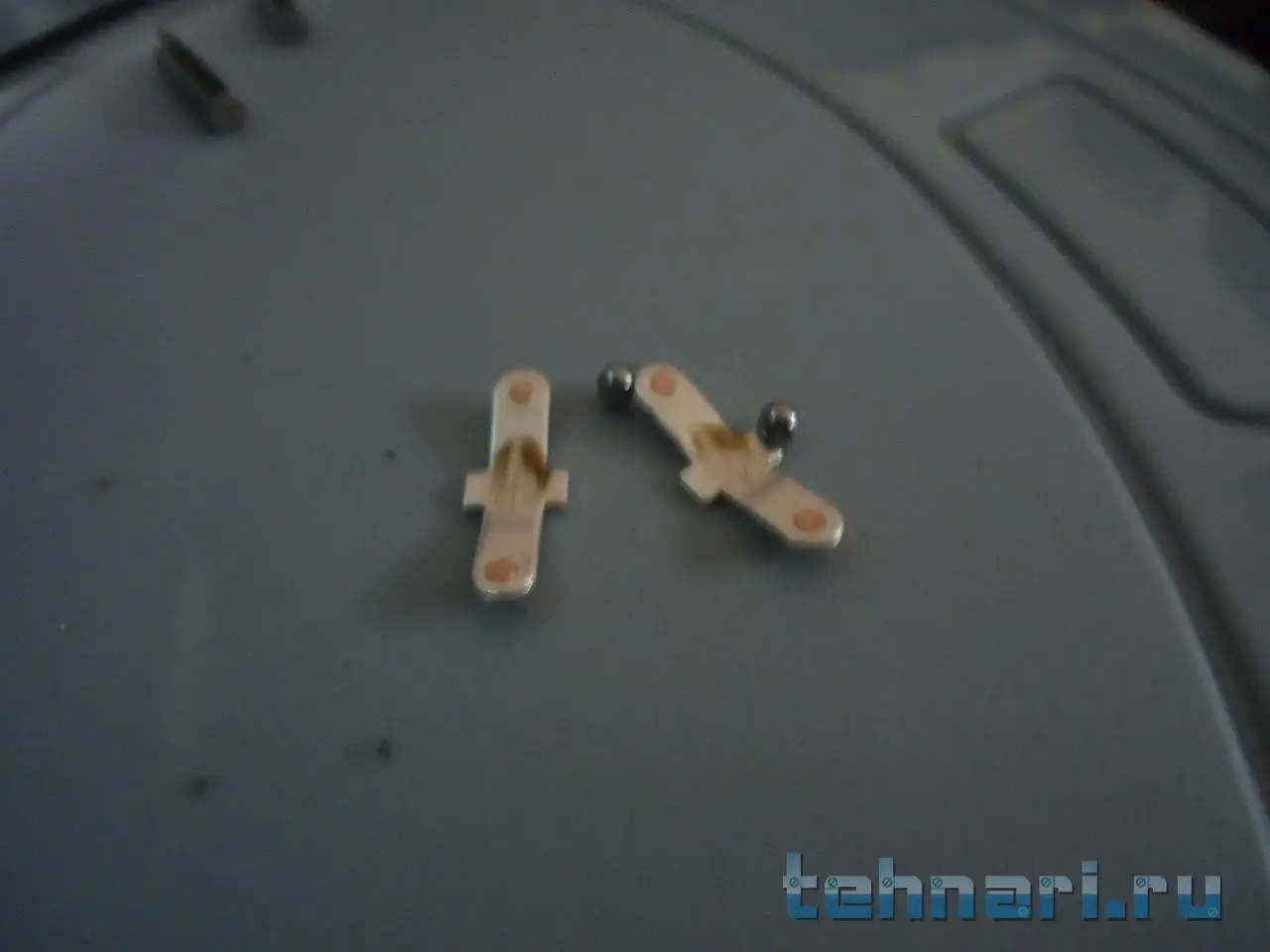

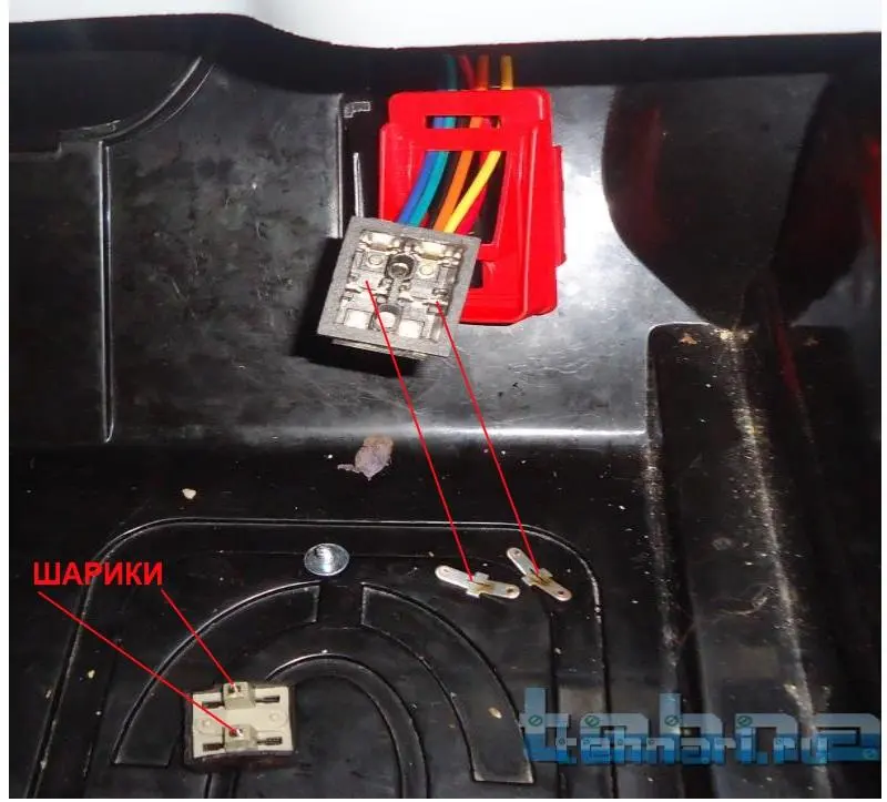

Привет всем. в общем разобрал педаль детского электромобиля,начал собирать обратно,ничего не выходит. из деталей есть 2 кулисы и 2 подшипника. Для чего подшипники и куда их надо ставить? спасибо!

Спасибо,буду пробовать!
да как на фото.
это контакты подвижные, а шарики, надавливаемые пружинками их переключают, при изменении положения педали
