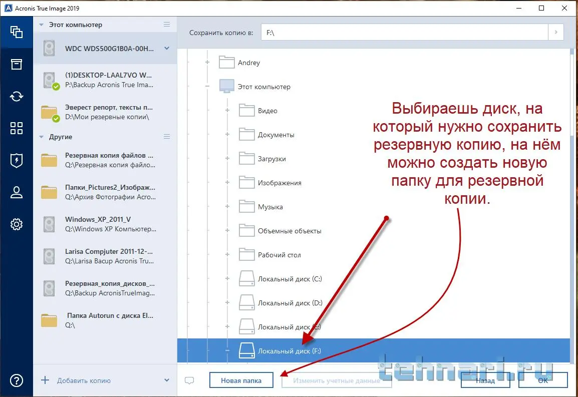

Выкладываю инструкцию по восстановлению ОС с помощью Acronis T.I.H. 2011. Инструкцию писал в 2011 году, в современной версии Acronis True Image 2019 принцип восстановления такой же. Но всё же лучше ещё ознакомиться и с руководством пользователя данной программы. С созданием самого архива проблем нет, запустить программу, отметить разделы, выбрать директорию для сохранения архива и создать копию, всё.
И как это можно сделать? «как создать образ уже установленной ОС с программами»
Смотри картинки и обязательно почитай руководство пользователя к программе.
