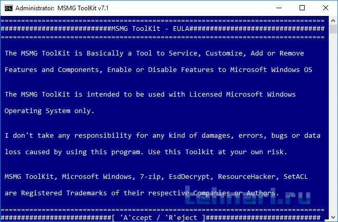

Распакуйте архив 7z (вам может понадобиться 7-Zip) с программой и запустите скрипт. Программа отобразит пользовательское соглашение, которое нужно принять для продолжения работы. В документе сообщается, что автор программы не несет ответственности за возможный ущерб или другие проблемы. Приложение представляет собой скрипт командной строки.
После принятия соглашения MSGM Toolkit запустит несколько проверок, например, для определения версии операционной системы и для анализа всех доступных инструментов.

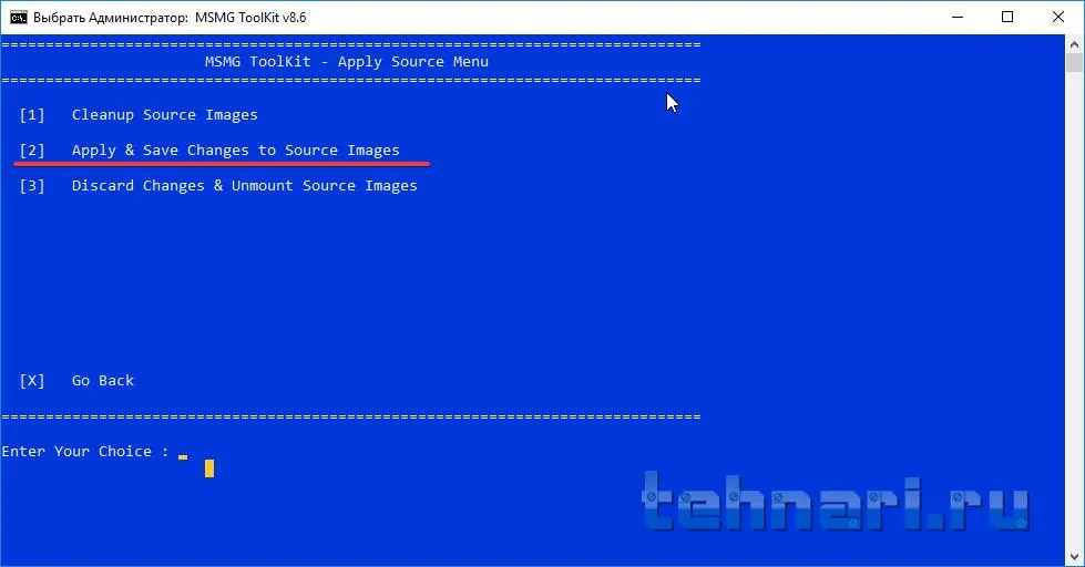

Когда вы закончите вносить изменения, нужно использовать отдельное меню Apply, чтобы применить изменения к выбранному источнику.
После этого вы можете использовать меню Target для создания нового установочного носителя, например, для создания собственного ISO-образа Windows 10, записать ISO-образ на USB-носитель или DVD-диск.

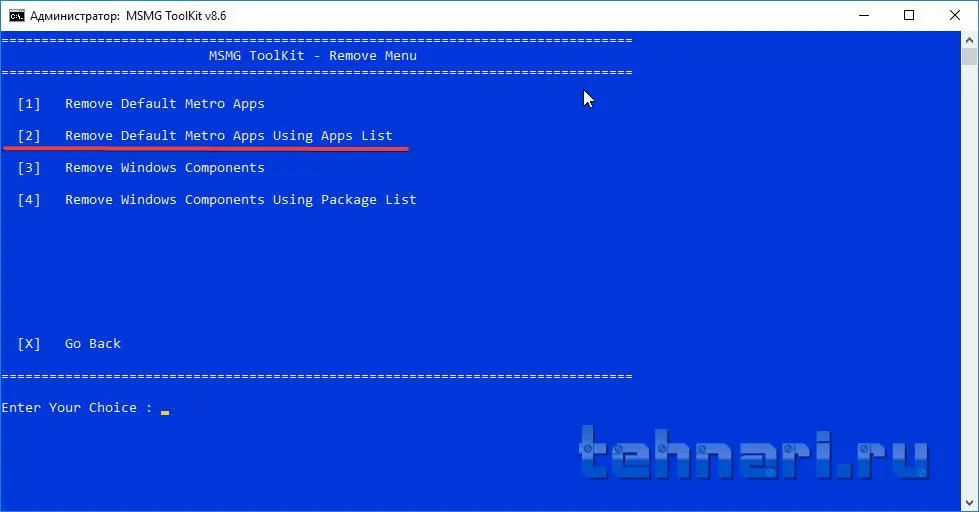

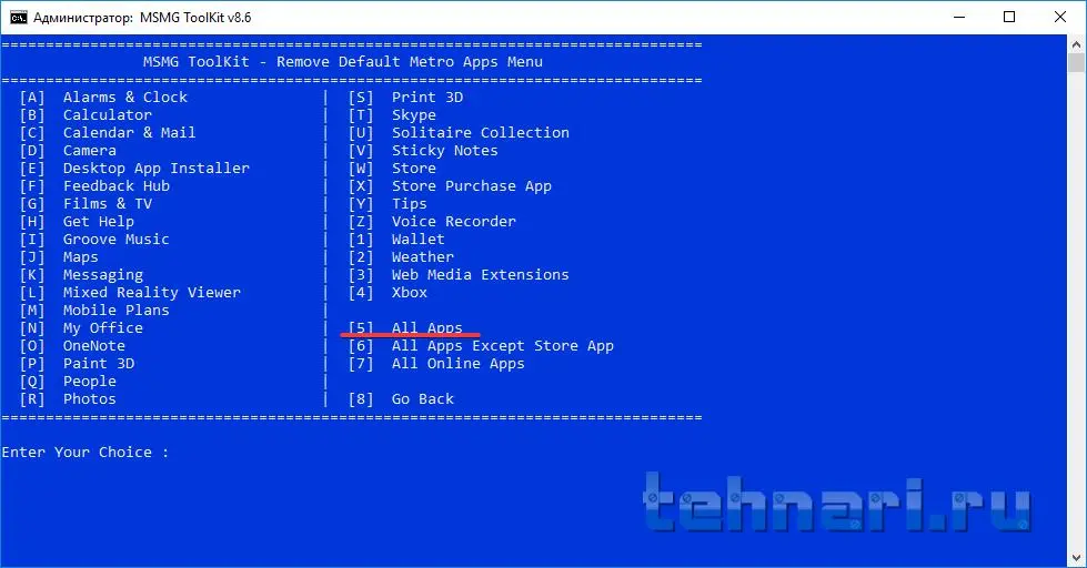

Я удаляю весь метро софт (но вы можете поудалять выборочно, оставив только то что нужно) и поэтому клик по 5 и подтвердить удаление клавишей Y

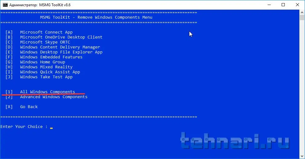

Сносим некоторые компоненты винды:
Так же подтверждаем и соглашаемся на снос, я сношу все подряд и поэтому 1.

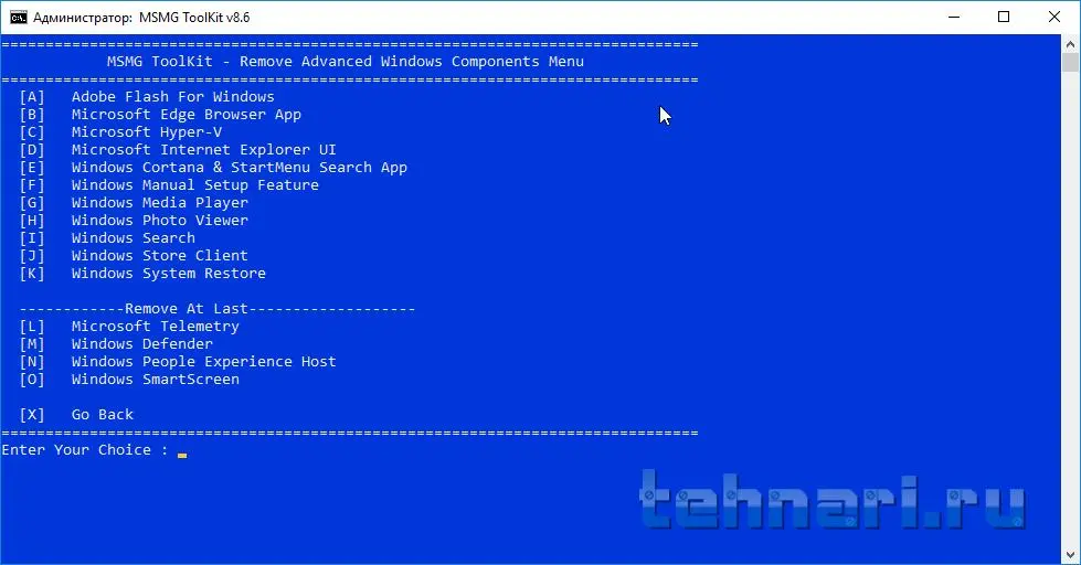

Есть еще одна ступень меню, где можно убрать еще компонентов.
Находиться меню для их удаления здесь:
Снес:

Сохраняем наши изменения:
Создаем образ в формате .iso

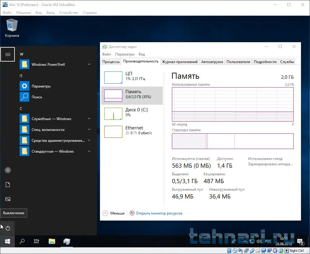

Замутил очередную минусовку на основе 1803.
Пока что тестирую на ВМ.
Холодный старт в пол гига ОЗУ:

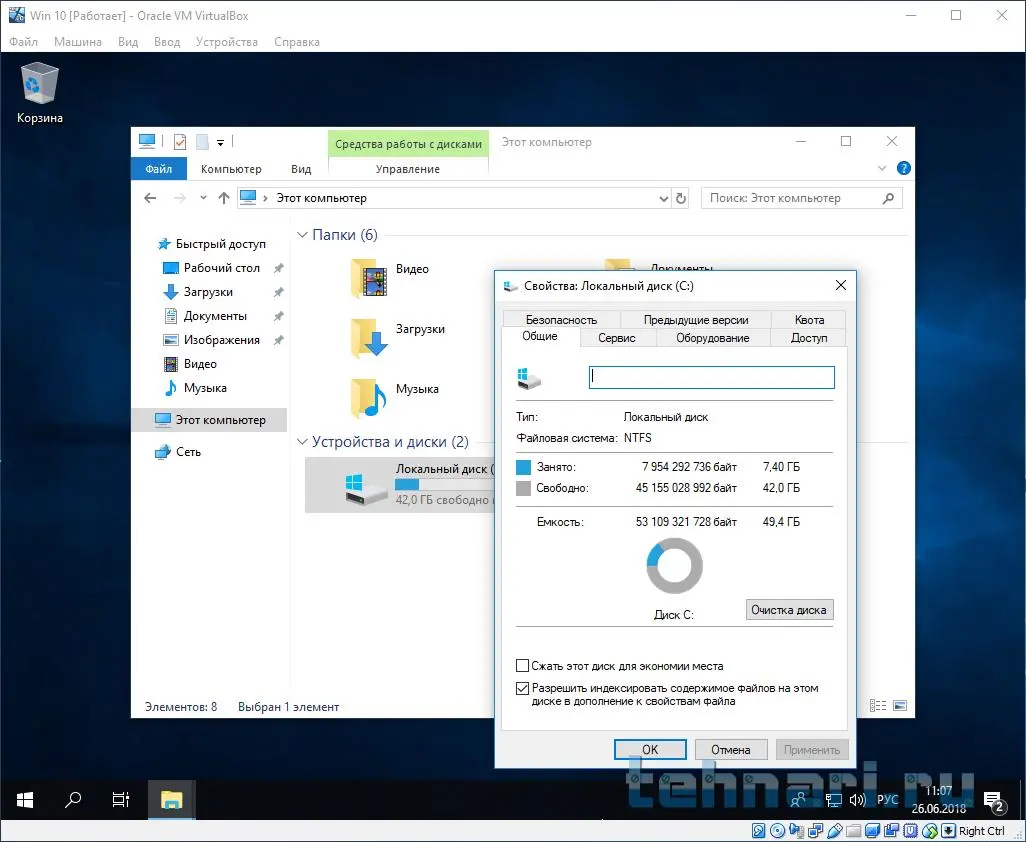

Вес чистой винды:

В этот раз почему то нет, оба образа практически одинаковы, что не может не радовать:
Хотя прошлые разы образ получался больше размером чем оригинал...

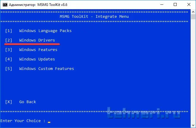

Итеграция драйверов в сборку
В папку ToolKit\Drivers\Install\w10\x64 в разархивированном виде поместить все устанавливаемые драйвера.

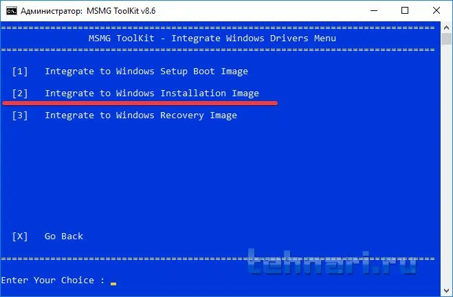

Далее:
После пойдет установка драйверов...
