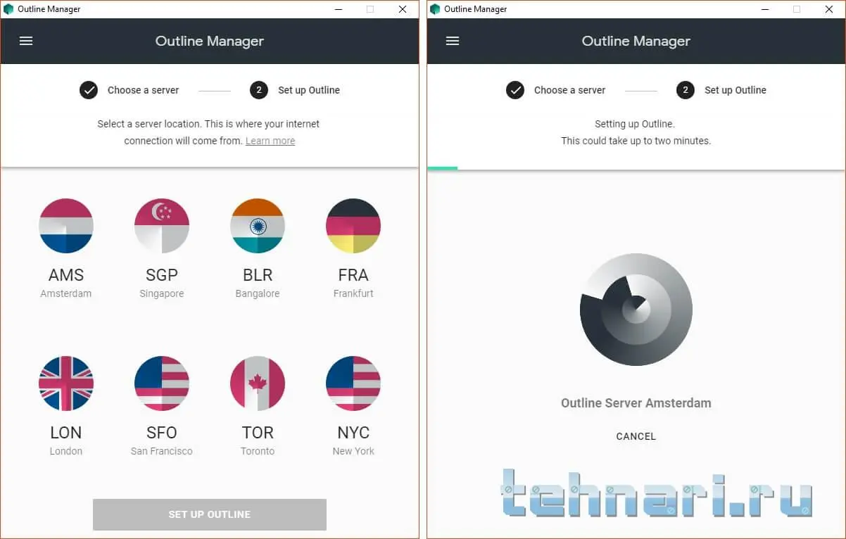

Если вы выберите DigitalOcean, то в приложении откроется веб-страница, где нужно будет ввести логин, пароль и одноразовый код. Затем нужно разрешить Outline использовать DigitalOcean API. На этом процесс предварительной настройки завершен.
Следующим шагом нужно создать VPN сервер. По умолчанию Outline выбирает самый дешевый тариф DigitalOcean - 5 долларов в месяц за 1 терабайт трафика (однако, в интерфейсе будет указано, что вы получите только 500 ГБ трафика). Дата-центры DigitalOcean находятся в 8 различных городах по всему миру: Амстердам, Сингапур, Бангалор, Франкфурт, Лондон, Сан Франциско, Торонто и Нью Йорк.
После выбора города, управляющее приложение автоматически загрузит образ контейнера Docker и создаст сервер на DigitalOcean на базе данного образа. Программное обеспечение на данном сервере будет автоматически обновляться каждый час. В случае необходимости ваш сервер DigitalOcean будет автоматически выполнять обновления безопасности для операционной системы и перезагружаться.

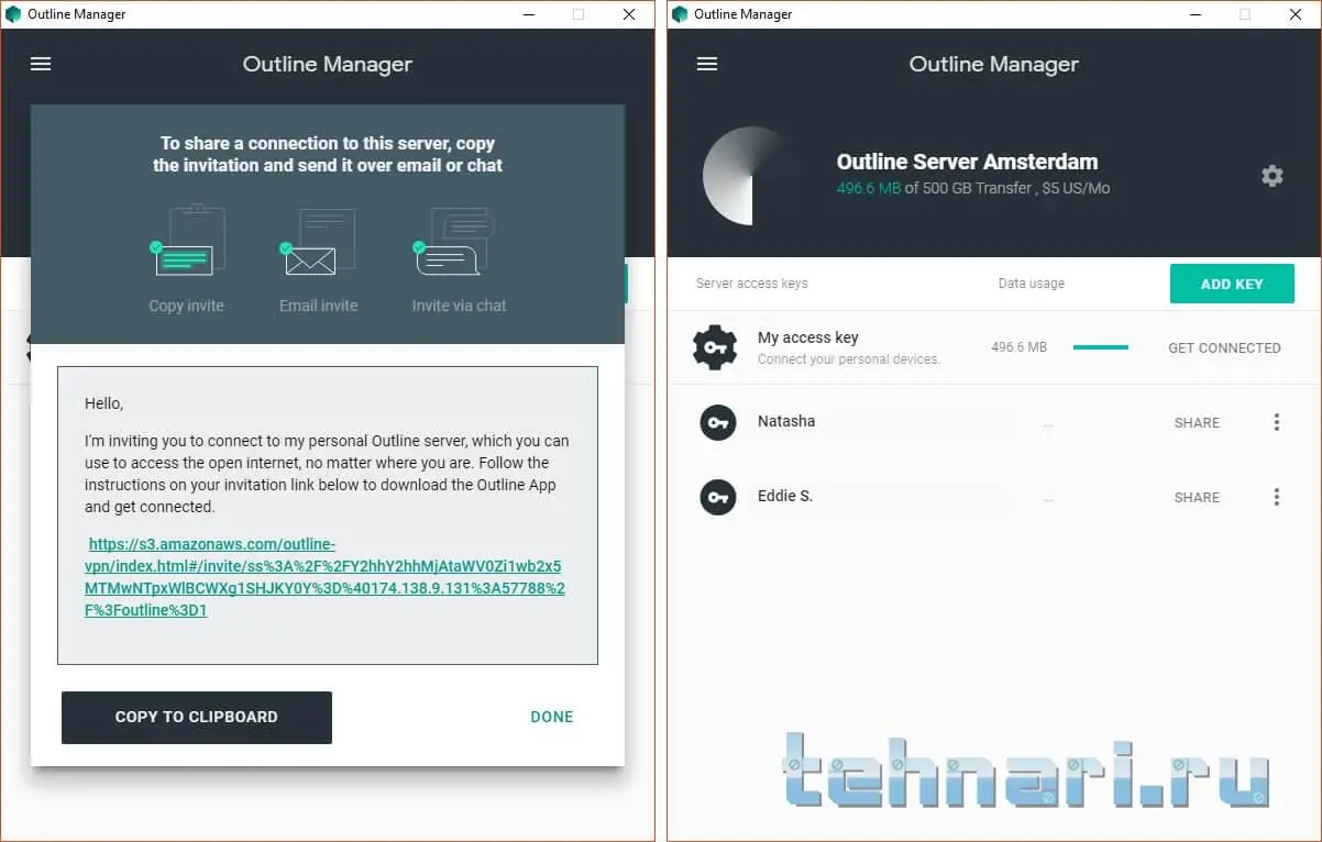

Теперь вы сможете контролировать ваш собственный VPN сервер из управляющего приложения. По умолчанию Outline генерирует только один ключ для пользователя. Тем не менее, вы можете добавлять на сервер новых пользователей и приглашать своих друзей или коллег по работе.
Управляющее приложение Outline Manager позволяет добавлять или удалять сервера, а также удалять пользователей, которым нужно закрыть доступ к установленному серверу. Также приложение показывает информацию о потреблении трафика каждым пользователем.
Пригласительная страница представляет собой статическую веб-страницу, размещенную на сервере Amazon S3 и включающую два элемента. Во-первых, страница приглашает загрузить клиентское приложение на ваше мобильное устройство или компьютер. Во-вторых, пользователь получает уникальный ключ, который является частью URL-адреса. Браузер отображает данный ключ, когда вы загружаете страницу.
Важно: не нужно приглашать других пользователей по незашифрованным каналам - не используйте Facebook, Вконтакте или электронную почту. Помните, что уникальный ключ будет также сохранен в браузерной истории просмотров.
Само подключение к VPN серверу осуществляется максимально просто. Сделать это не сложнее, чем установить приложение или нажать по пригласительной ссылке. Компания позаботилась о пользователях, не обладающими глубокими знаниями и компьютерными навыками.
