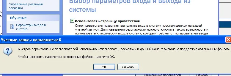

gnomon,а что делать в этом случае?!-(скрин)

Ну не знаю мне не помогло, скачал файл
"Включение автоматического входа в систему на компьютере под управлением Windows XP" и никаких изменений.
Больше нет никаких методов?!
убей всех остальных юзеров, оставь себя одного
потом повтори #2
Не поймите буквально, а то нас обвинят в подстрекательстве :) Нужно удалить две лишние учетные записи
Можно все это сделать не удаляя юзеров из системы, а всего лишь скрыв их, как это сделать тут описано: [MOD2]ссылка на сайт убрана модератором.[/MOD2]
