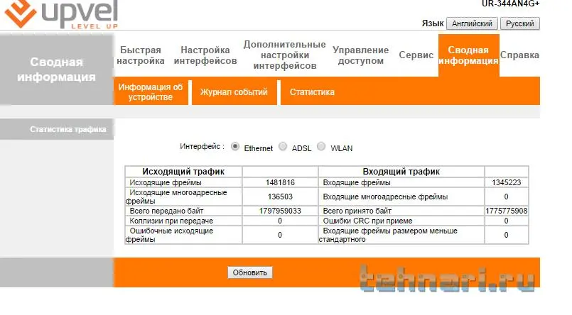

Вот.Нашёл
Попробуй подключиться сюда же, когда начнутся тормоза, и посмотреть, есть ли ещё клиенты.
Это тоесть я должен буду зайти (когда будет тормозить инет) в эту вкладку "Сводная информация" -> "Статистику" ?
Рома123,
теперь смотри Статистика, интерфейс Ethernet, всего принятых/переданных байт.
Если по нулям, значит через Lan соседи не пользуются.
Пока печатал, Рома сам сообразил. :)
По-моему на нём можно поставить фильтрацию МАС-адресов. По типу белого списка. В него вносишь свой МАК и пользуешься единолично.
Я вот только не пойму - это статистика и моя и соседей в сумме когда я захожу в тот интерфейс "Изернет" или это количество трафика сосед который потратил/принял?
Статистика общая, включая трафик телевизора и телефона, которыми пользуется бабка. Более того, поставив ограничения, ты можешь отключить её от этих благ, и тогда точно не поздоровится.
Если переключишься на WLAN, то увидишь, сколько прошло через вайфай. Судя по объёму трафика, кроме тебя там никого не было с момента последнего включения. 1.7 гига - это немного, я по 3G беру гораздо больше.

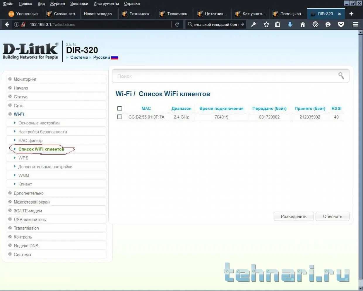

У меня лежит Upvel-314, но лень подключать и настраивать, чтоб посмотреть все тонкости. Должен быть список клиентов.

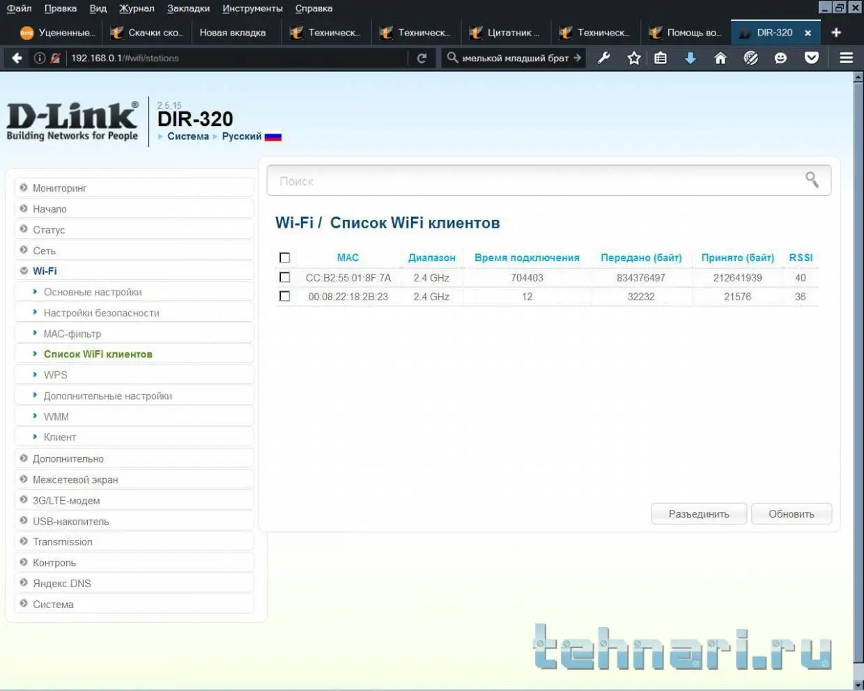

Вот мой роутер, последняя прошивка с новым интерфейсом и я, как единственный клиент в данный момент. На второй картинке я подключился ещё с телефона.
