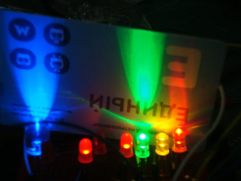

В общем, в магазине все произошло по предвиденному мной сценарию. Характеристик диодов они не знают. )))) В итоге, продавец подключил диод к какому-то чудо-прибору(мультиметр, наверное, но он был за столом - я не видел) и сказал мне ток диода, но с оговоркой, что это может быть не точно. Интересно, что за процедуру он провел?! По-моему, просто подключил зажимы мультиметра к диоду.
Там же на месте я посчитал необходимый резистор. Отчет:
ARL2-10203UBC (намеряли 10ма) - купил резистор 200ом
ARL2-5213PGC (намеряли 20ма) - 100ом
ARL2-5213URC (намеряли 15ма) - 150ом
ARL-5923UYC (намеряли 30ма) - 68ом
Подключил к ардуино(5в)
Вроде не сгорели сразу :/
Причем, интересно как-то... более мощные диоды(больше ток) не всегда ярче(судя по характеристикам даже).
Также разные линзы. Желтый вообще с перпендикулярным плоским торцом(не полукруглый)
Спасибо всем за помощь - без вас не справился бы.
