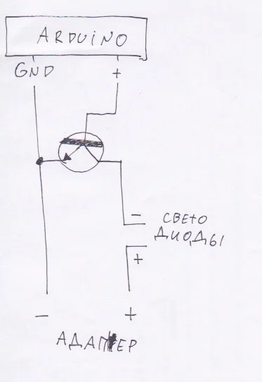

Не знаю, может новую тему создать. Купил я еще одну партию светодиодов... и обнаружил, что ардуино слаб духом и не дает диодам нужной мощи. Видимо, нужно использовать дополнительный адаптер(есть 5в 2А адаптер)
Посмотрел в интернете - нашел простую схемку с использованием транзистора.
Вопрос - будет ли работать так? Извините, что так каракульно все сделал.

Будет, только резистор в базовую цепь транзистора не забудьте включить и балластный резистор в коллекторную цепь.

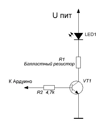

Последовательно со светодиодом балластный резистор, для ограничения тока через светодиод и транзистор. Рассчитывается как обычный резистор для светодиода, только к падению напряжения на светодиоде добавляется напряжение насыщения транзистора (около 1 вольта). Без этого резистора пожжете светодиоды и транзисторы.
Между выходами ардуино и базой транзистора резисторы для ограничения базового тока. Рассчитываются исходя из тока светодиода (который определяется балластным резистором последовательно со светодиодом), усиления транзистора по току и напряжения на выходе ардуины. Для светодиодов с током 10 миллиампер и транзисторов с "бетой" 100-300 резистор в базовой цепи нужен примерно 4,7 кОм. Для надежного насыщения транзистора можно взять сопротивление чуть меньше, 3,6 кОм например.

Т.е мне использовать 50ом резистор балластный? Транзистор как дополнительный резистор работает что ли?
Коэффициент усиления по постоянному току. В даташитах на импортные компоненты обозначается как hFE (DC
current gain). PN2222A должен подойти, у него усиление около 100 в типовом включении.
С резистором в базе я немного обсчитался сначала, ставьте 4,7 кОм, меньше не нужно.
Только придется наверное последовательный со светодиодом резистор взять меньшего номинала чем 100 Ом, что-то около 50 Ом. Ну, сначала попробуйте как будет работать ключ, если ток светодиодов значительно снизится, уменьшите резисторы.
Сначала попробуйте все таки 100 Ом, чтобы не рисковать транзисторами и светодиодами. Но по расчетам выходит, что 50 Ом.
Грубо говоря да, как резистор, только падающее на нем напряжение почти не зависит от тока. На нем напряжение как на светодиоде падает, как и на всяком другом полупроводниковом переходе.

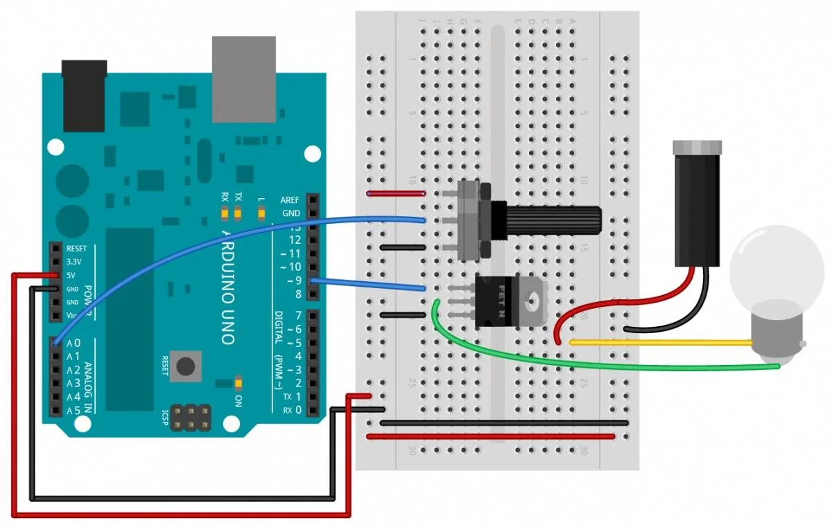

Я вот просто нашел схемку. Лампочку к 12в подключали.
Единственное - там транзистор TIP120.
Ну, и регулятора у меня не будет.

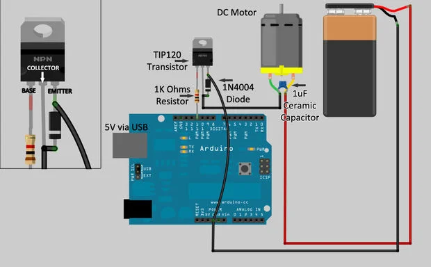

Нашел и с резистором схему. 1КОм
А можно 10кОм врубить?? У меня других нет - покупать надо :(

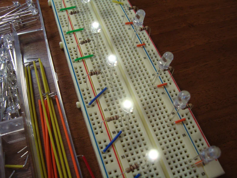

Поставил 100ом резисторы для каждого светодиода(Некоторые к минусам, некоторый к плюсам(Важно ли цеплять к +?)) В параллели - 14 светодиодов(7 широкоугольных, 7 узкоугольных)
Подрубаю напрямую к адаптеру 5В 2А. - горят очень ярко.
Замеряю мультиметром(касаясь лапок светодиода)
Напряжение - 3В
Сила тока - 45ма(ОТКУДА??? Там резисторы на 100ом!!!)
Подрубаю к ардуино - светят в половину меньше. Сила тока - около 25-28ма(ОТКУДА????) Вольтаж - 2.7в ПОЧЕМУ они светят слабо? Ничего не понимаю :(((
Подрубаю через транзистор(к базе резистор - 10кОм) - получаю результат близкий к подключению к ардуино(без доолнительного питания) Что за хрень??
Я неправильно мерил - вставлял в параллель. Вставил последовательно вместо диода. При подключении диодов к ардуино выдало 40ма! Но в момент измерения остальные диоды стали фигово светить(тускло очень)
Да и 40ма откуда он взял?? Там резистор стоит!!!

Насчет непоняток с измерениями. Вы случайно ток не параллельным подключением мультиметра к светодиоду или резистору измеряете?
Да, вы правы. Сначала по незнанию измерил параллельно, а потом
Кстати, выяснил, что ардуино 40ма и выдает на пин(по характеристикам)!
Хорошо, 40ма он намерял, но в этот момент остальные светодиоды стали гореть оооочень тускло(отобрал у них всю силу тока). Как же он так меряет?
