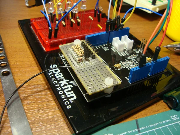

А для всех транзисторов 5ком сопротивоение на базу использовать?? У меня сломался транзистор p2n2222a и ищу ему замену. Tip120 подойдет? Или какие модели аналогичные есть?
Нужно что-то компактное.
Сейчас спаял плату. с этим транзистором... какого хрена не работает - не выключались диоды полностью(видимо коротило там что-то). Пока выпаивал - сломал транзистор. Скоро сдача проекта ( http://www.tehnari.ru/f117/t88335/ ) а у меня тут такая хрень. :( И почему плата не вышла - не пойму.
    63.8 KB · Просмотры: 105
Правильно ли я понял, что мне подойдет любой транзистор NPN, стоимостью в пределах 4-15р с подходящим формфактором? Например, вот этот - http://www.platan.ru/pdf/datasheets/ons/BC337-D.pdf
А мог ли я транзистор паяльником перегреть, что он мне перестал выключать диоды(он их только вполовину затемнял(вместо выключения) или это все-таки где-то в плате замкнуло?!
