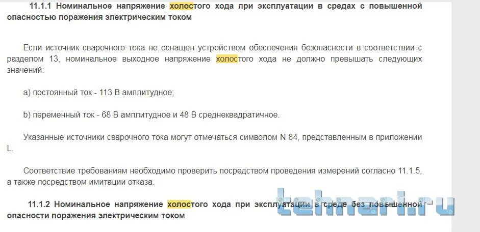

Нашел, ГОСТ Р МЭК 60974-1-2012
Тут сказано мах напряжение 141в постоянки. Вот, скрин страницы. Это среднеквадратичное, для переменного напряжения 100в (амплитудные 141в)
Только не понятна строка за горелку 6 строка сверху.

Вот, тут именно для сварочных аппаратов, даже при повышенной опасности.
Если не верите, то наберите номер ГОСТа, это быстро находится.

110в это на грани я бы не стал так работать!

Это же кратковременно, только на ХХ, и то, набирается напряжение хх пол секунды, там резистор стоит. Только для ловли дуги. И емкость не велика, то энергия искры 0.02-0.03дж, это не опасно (у электроизгороди 5 дж, при напряжении 5000 в и не убивает). Сопротивление ок 50к-100к (подбирается), если даже возьмешься, будет короткий укол и конденсатор разрядится. А так , без доп обмотки напряжение ХХ ок 40. (если точнее: 38,75, К трансформации равно 1/4, полумост).

О напряжении ХХ для сварочного аппарата. При повышеннои напряжении ХХ легче дугу поймать, но есть стандарт, мах допустимое напряжение, надо сделвть напряжение безопасным, иначе можно и пострадать сварщик. Вот и ищем , какое в ГОСТ допустимое напряжение, и вообще, какое безопасное напряжение.
Я делал 110в, это я прочитал в литературе, что это лучшее напряжение, литература еще Советского времени.

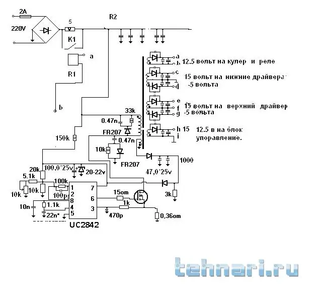

Не хочется открывать новую тему, вот моя схема.
Тут 3 блока, сам сварочник, БП и схема защиты, схема защиты через оптрон гальванически развязана от схесы управления. Схема ни чего особенного не имеет, за исключением, управление ШИМ через 8 ножку, что оказалось лучше, чем через 10 ножку, нет не симметричных импульсов. а скорость регулировки оказалась нормальной.

Для меня это слегка сложновато. Но я научусь, если мне будет надо.
