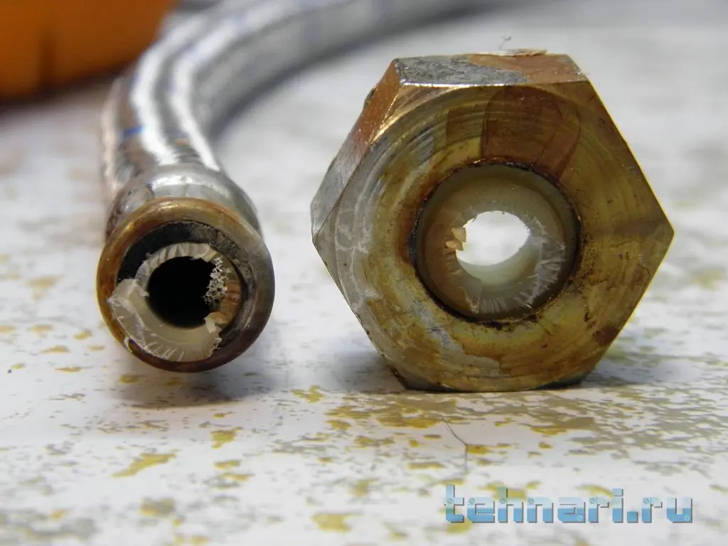

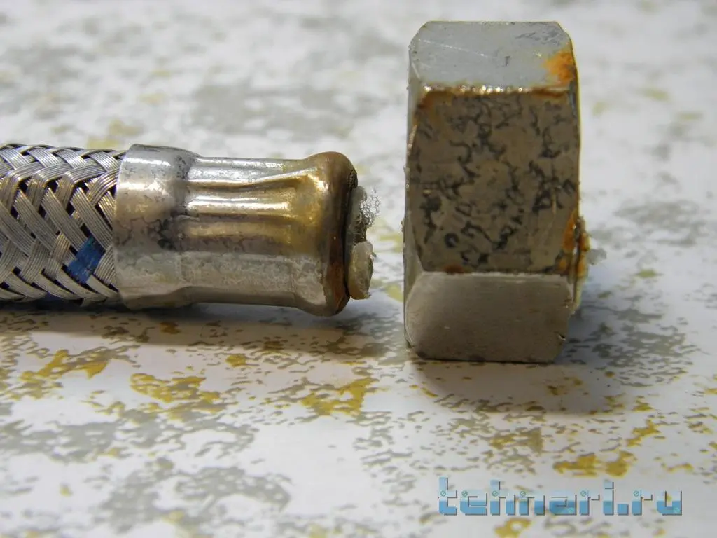

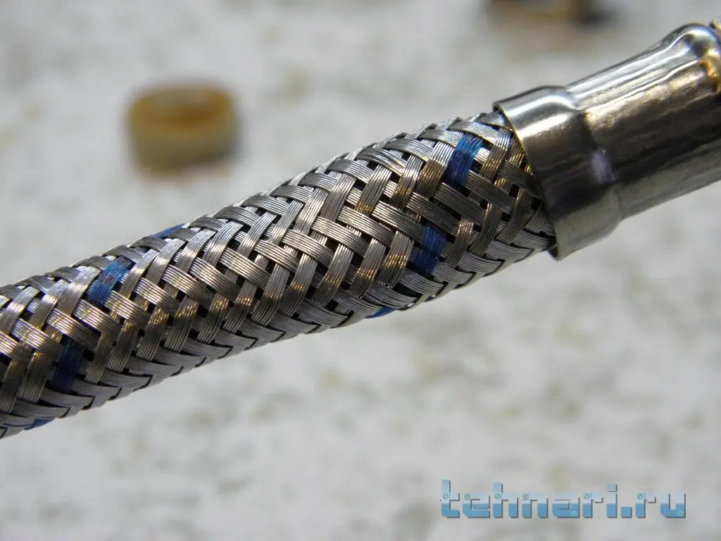

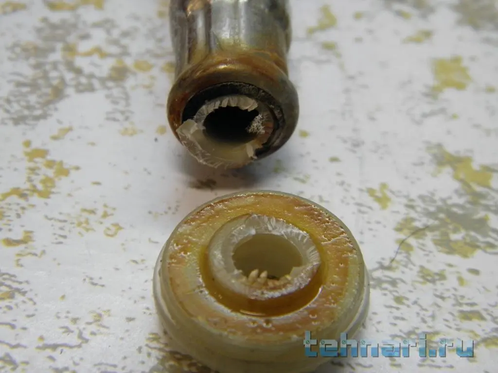

Пару недель назад поставил на кухне новый смеситель... Главной моей ошибкой было то что использовал комплектные шланги... На той неделе забыл перекрыть воду когда уходил, лопнул шланг горячей воды около гайки пока меня не было, соседи снизу так же купили квартиру и бывают там наездами, в общем до второго этажа дотекло))) Потом воду перекрыли в доме, тщетно пытались вызвонить соседей снизу, так и не получилось, на всякий случай позвонили мне, и не зря)))

А вот почему я затопил соседей. Переходник в шланге оказался пластиковым и просто переломился.... я даже не знал что такие бывают... ну и сам шланг тоже не очень, думаю не долго продержался бы. А выглядел как настоящий))) Я теперь боюсь думать из чего сам смеситель сделан...

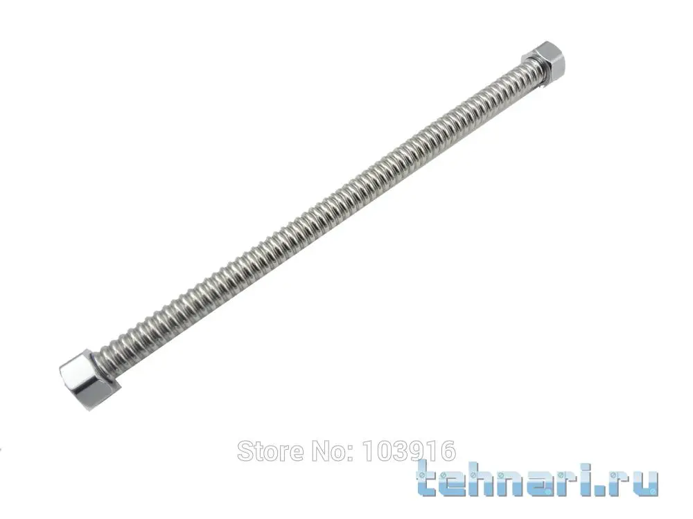

у меня такие в трех точках установлены, это смеситель на кухне (горячая и холодная) и унитаз.
на унитазе думаю заменить на такой:
а вот на смесители для кухни я такие не встречал у нас в продаже.
Если нормально сделаны то ничуть не хуже. А вот если пластиковая под**бка то и так понятно.
но не смотря на это у нас такие на газ ставить под запретом, только такие что выложил скрин выше, да и я сам думаю что всё же они сделаны понадежнее.
Ну так разные вещи же, то-ли газ то-ли вода.
