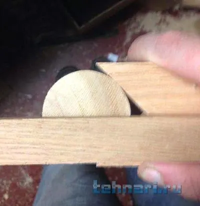

очень просто можно найти точно середину окружности, я на чурбаках перед токарной обработкой ищу центр двумя угольниками, 90 и 45 градусов, один угольник 90 гр. ставлю на края чурбака а второй 45 гр. в угол первого угольника, диагональ идёт как раз по середине окружности, потом передвигаю произвольно всю конструкцию и провожу вторую линию, пересечение линий - есть центр окружности
а вообще есть специальный инструмент для этого, думаю из фотки понятно как это работает

А вот это мне больше нравится, гибкий угольник)))

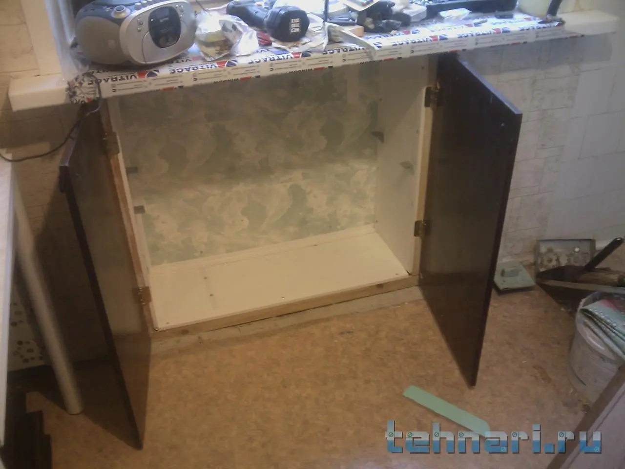

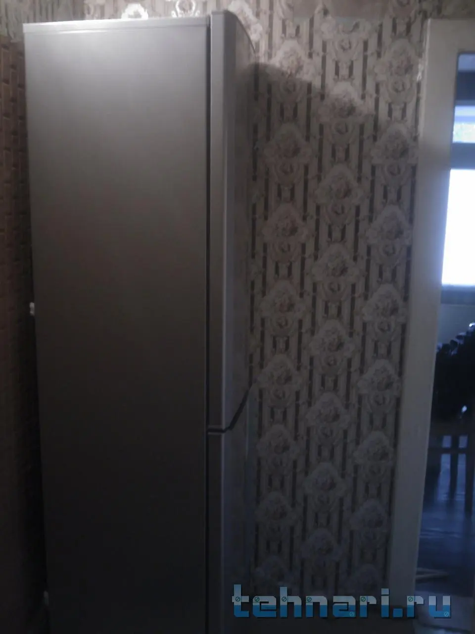

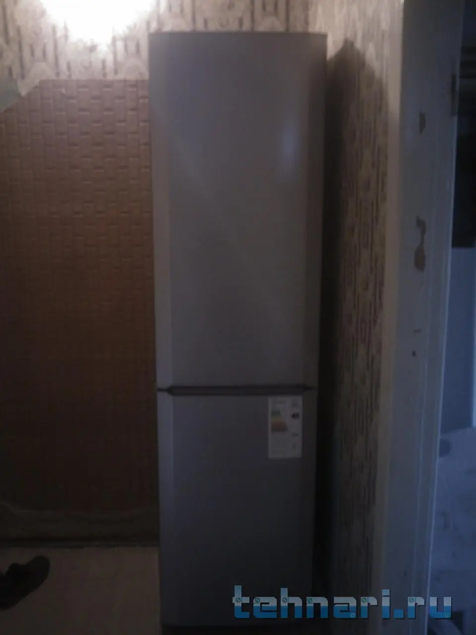

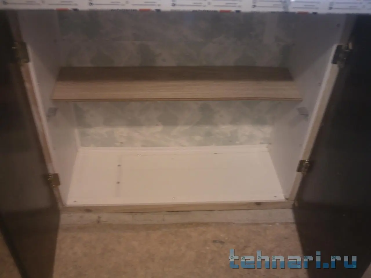

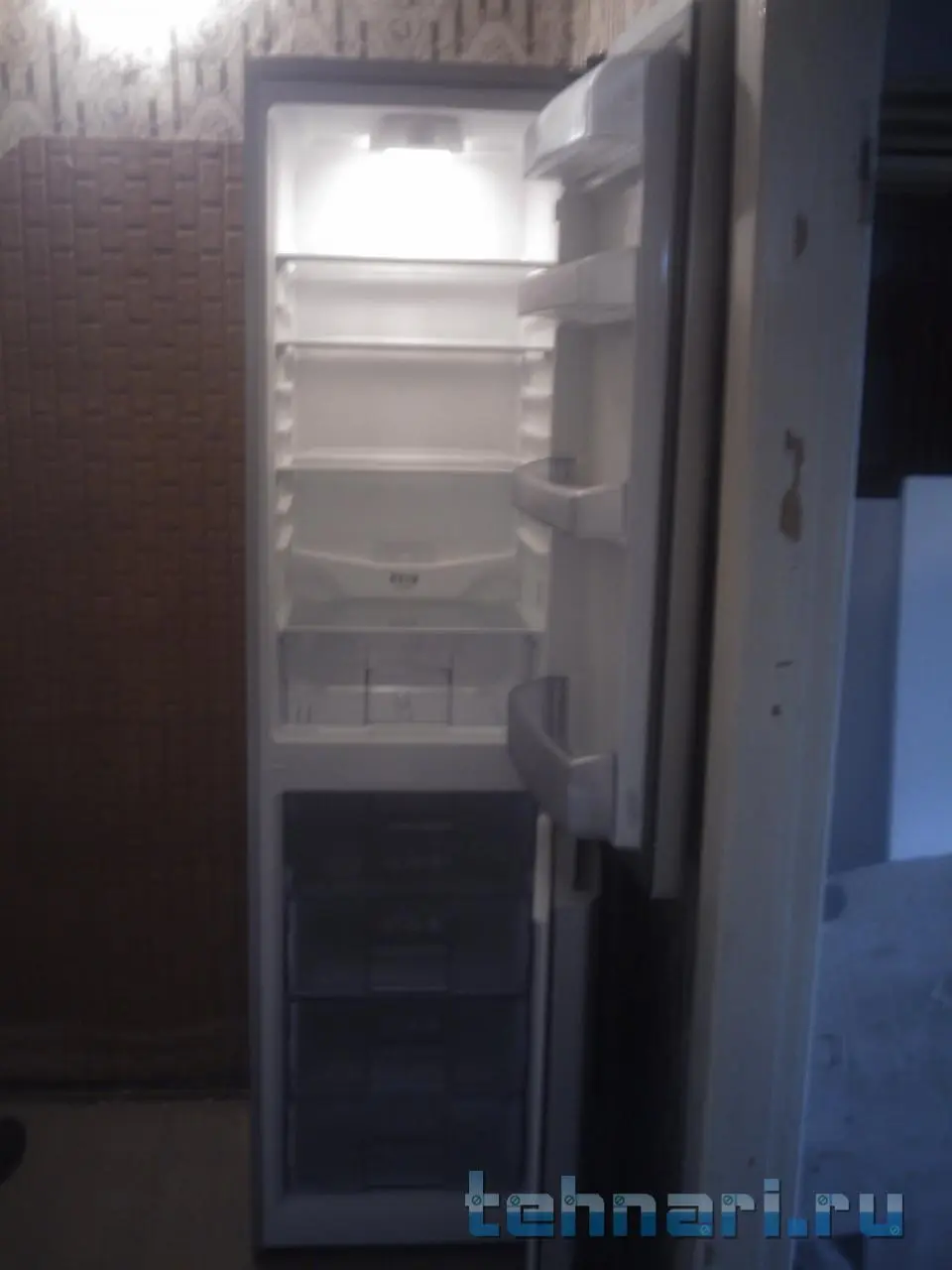

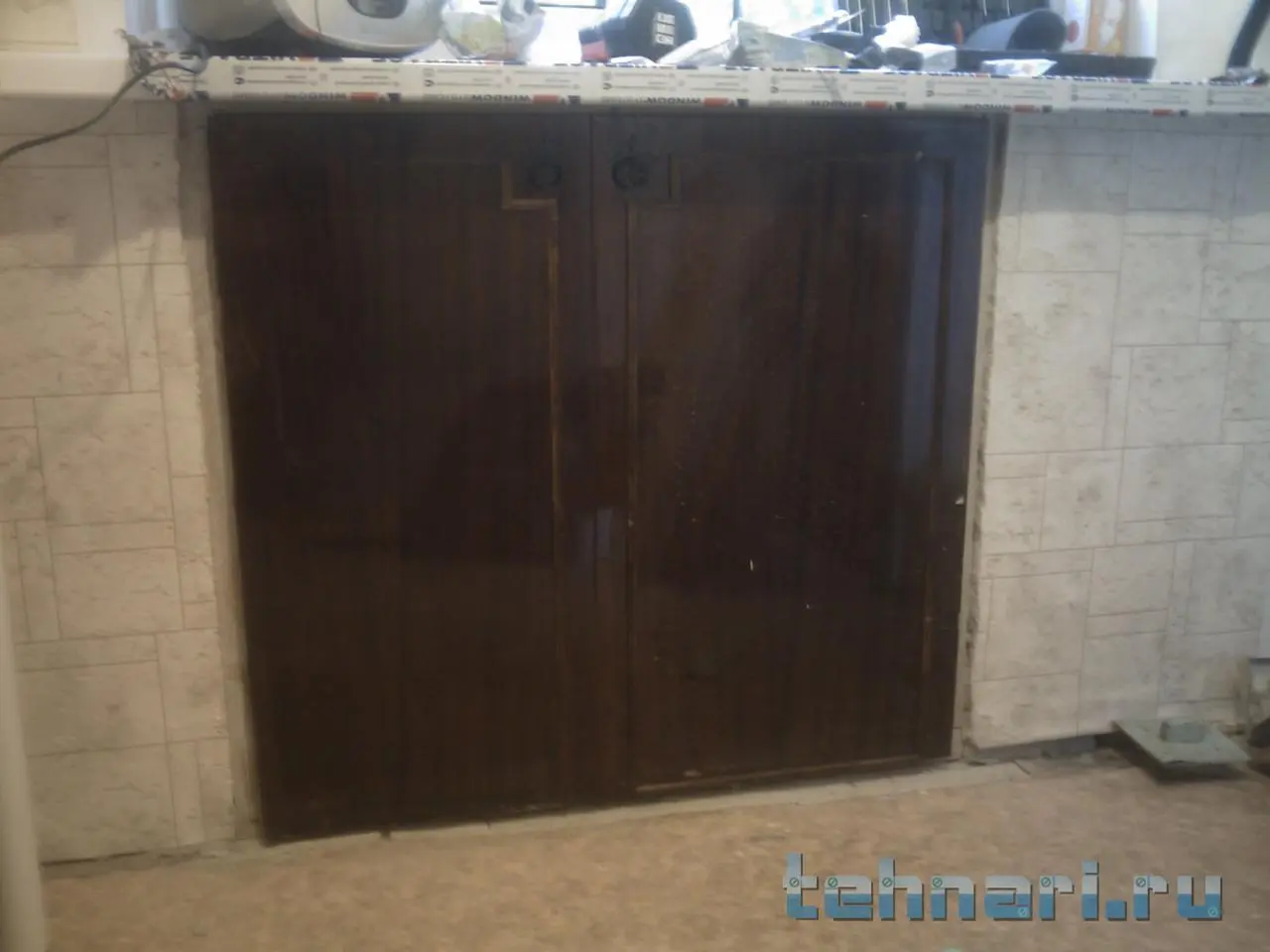

Вчера привезли новый холодильник на который я наконец-то накопил))) Так же сегодня почти доделал уличный, осталось доделать полку, отдал ламинатину отцу на работу чтоб там ровно распилил, потом склею и будет норм, ну и отверстие, возьму на работе коронку и пропилю ровненькое круглое отверстие, так же подумываю поставить пластиковую вентиляционную заглушку с откручивающейся крышечкой. А, в уличном холодильнике надо ещё уплотнитель приклеить между дверцами и коробкой, потом закрашу белой краской дерево и саморезы. Полочка сделана из дорогого ламината, обрезки которого я нашёл в сарае, дверцы специально разного размера, ибо там где левая обычно стоит табурет и пользуются только правой, это я по этой квартире знаю))) Внутренности обшивал обрезками и остатками, естественно получилось не очень))) Фотографировал на пылесос)))

Холодильник правильно ставить рядом с компьютером.
Не, в комнате он нафиг не нужен, а сли чего и так не далеко, тем более между компьютерами будет, планирую ноут держать на кухне а стационар в комнате, я ж одинокий, готовить тоже самому надо)))
А что за холодильник? Профессиональный интерес, что то не узнал tehno015 Indesit не?
