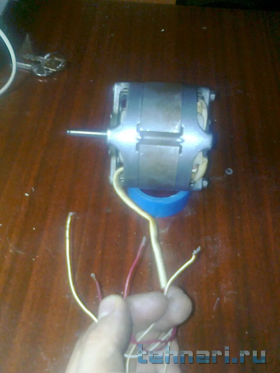

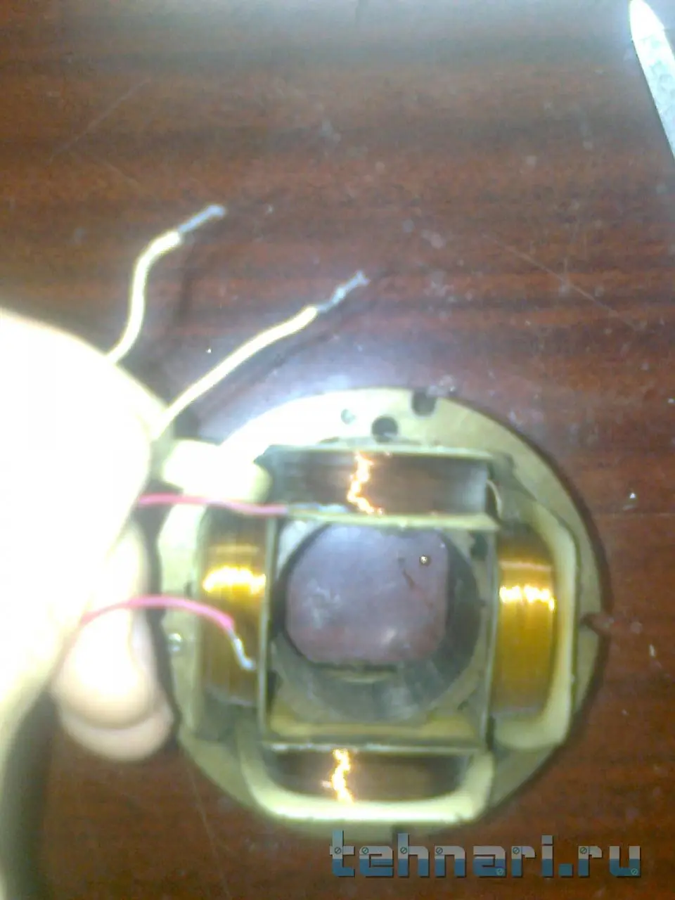

Здравствуйте, на днях нашол мотор, сразу говорю в електронике особо не шарю ... Проблема в следующем, на моторе 4 вывода(провода) как его подключить к 220?

Шильдик есть на двигателе?
Одну обмотку напрямую в сеть, вторую - туда же через конденсатор, от 1 до 5 мкФ. Вот только мотор может быть на 127 Вольт, так что лучше попробовать включать через лампу накаливания 20-60 Вт, так безопаснее tehno015
