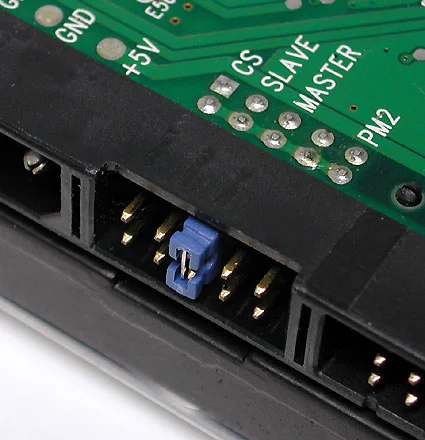

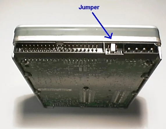

Ставим перемычки на обоих устройствах в положение CS (cable select). Если не опознаеются, то один в Master, другой в Slave.
Эх, найти бы перемычки... :)
А что "ближе" к разъёму подключать - без разницы?
Перемычки рядом с разъёмами.

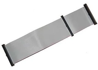

В случае Сable Select^ тот разъём, что дальше от остальных двух (слева на картинке) - в материнскую плату. Средний - Slave.
