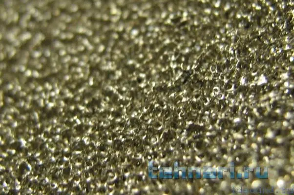

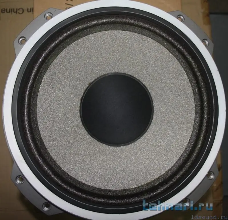

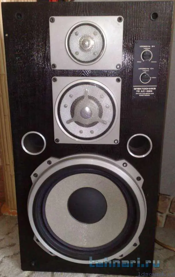

Однажды довелось столкнутся с акустикой ''Электроника 50АС-061М" . Клон западной АС OTTO SX-P2. Диффузоры для жесткости выполнены из вспененного металла. Неплохо звучали даже. Чувствительность правда меньше из за массы. Но с нормальным усилителем это мелочь.

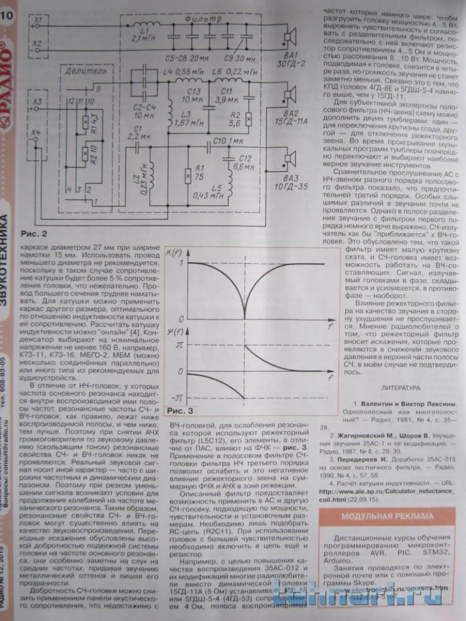

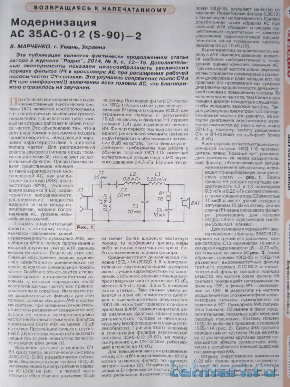

РАДИО №12/15.
