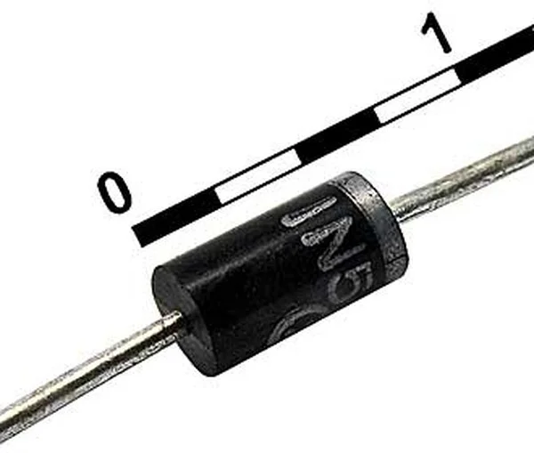

Какие есть импортные диоды на 100 вольт 10 ампер?
ТеХнИк 001
1 Янв 2013
141
2
какие есть диоды на 100 вольт 10 ампер (импортные) в таком корпусе?
    18.4 KB · Просмотры: 4,296

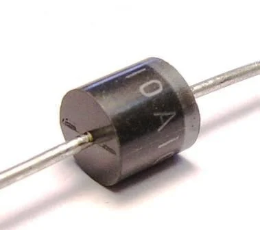

Например - 10A10.
В таком корпусе на 10 ампер очень трудно найти. На такой большой ток диоды выпускаются в корпусе TO220/2.
