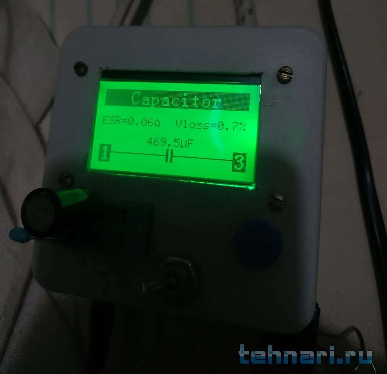

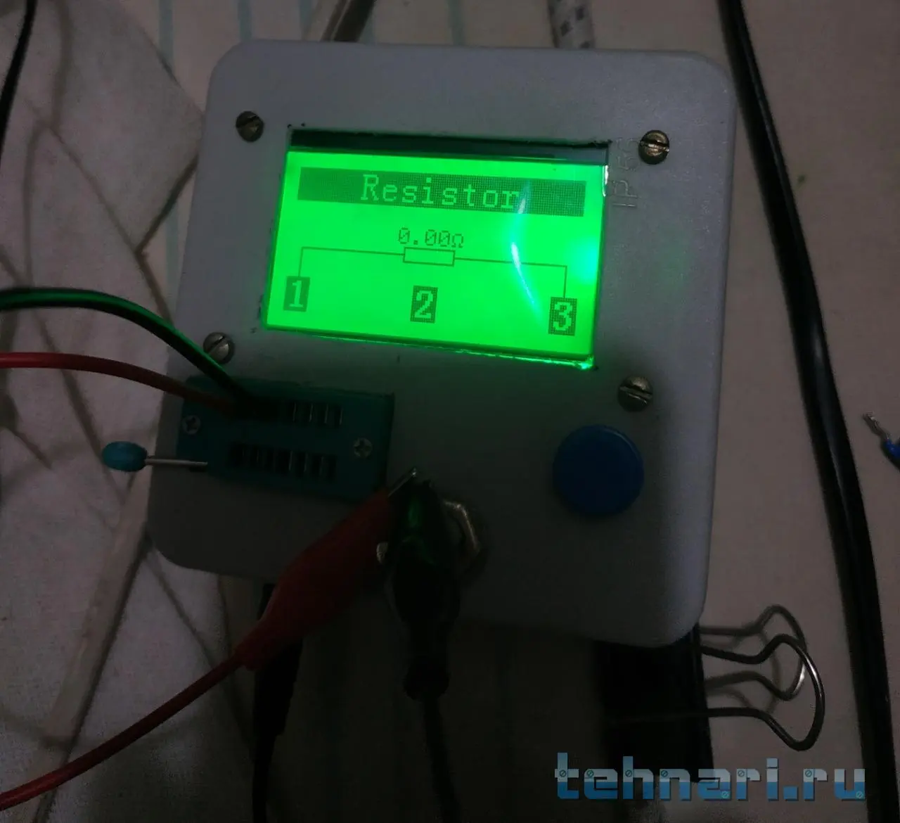

У вас в ESR сопротивление проводков с крокодилами плюсуется.
Если нужно точно измерить ESR кондер надо прямо в отверстия прибора пихать...
Приборчик просто неверно замеряет ЭПС у кондеров маленькой емкости. И соответственно малые сопротивления он тоже не может корректно измерять. Если бы он работал как микроометр и точно иземрял ЭПС и емкость, то цены бы ему не было :)
На фото к73-17 1 мкФ прям в клеммах, шупы закороченные в клеммах и оригинальная Samwha на 470 мкФ, обратите внимание на ЭПС этого кондера, он такой примерно и должен быть. А у К73 ЭПС должен быть еще ниже, но приборчик завышает показания.

Kshishtoff
Возможно.
У этого прибора еще калибровка есть...может его надо откалибровать.
На ютубе посмотрите видео, там рассказывают как калибровать надо.
Kshishtoff
Сейчас замерил советский резистор 1,2 Ом. Показал 1,02 Ом. Вообще этот приборчик сам по себе не очень точный. Какая цена - такое и качество. Но, к примеру, для оценки состояния электролитов его вполне достаточно.
Если речь идет о микроомах - то тут конечно надо подыскивать что-то более дорогое и точное))

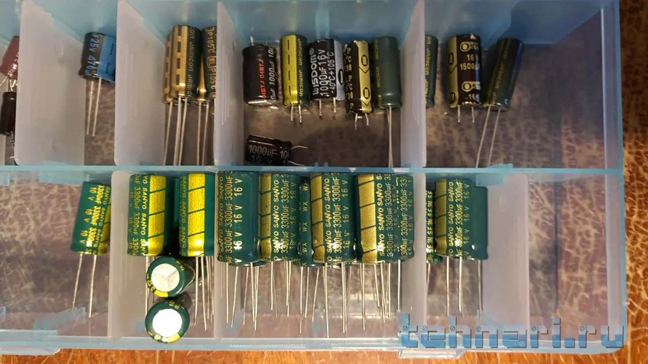

Вы бы мне проверили конденсаторы китайские марки Sanyo.
Ясно что там и не пахнет японским качеством Sanyo.
Может посоветуете как с помощью обычного мультиметра их проверить на качество??
_VN_
Когда они новые, качество у них вполне приличное, ЭПС и ёмкость вполне на уровне оригинала. Однако если предварительно обмерив их, положить на полку на год-два, и после этого, достав их, снова обмерить, можно очень неприятно удивиться результатам. За оригиналами такого не наблюдалось
Знакогенератор моего прибора снова стал глючить! Скачал прошивки М328кит, и М328кит+TFT в последней есть версия 1.12К в первой в папках не распаковываются , пойдёт ли 1.12к для простого М328кит без TFT?
Вы считаете что у них совсем все плохо?
У меня эти кондюки лежат в коробке уже почти полгода. Повторно сейчас замерил рандомно конденсаторы, которые я уже тестировал летом (с обрезанными ножками)
У кондюков 10v/2200 мкФ ЭПС ~0,01-0,04 емкость от 2600 до 2800.
У кондюков 16v/3300 мкФ ЭПС ~0,02-0,06 емкость от 3480 до 3780.
Я их конечно не нумеровал и результаты в тетрадь не записывал. Но насколько помню, цифры за полгода ВООБЩЕ!! не изменились.
Значит повезло Вам. У меня некоторые из них, после их совместного возлежания в коробке, даже забеременнели, причем непаянные, НОВЫЕ!!
gluxon
У вас там поди все в коробку кучей скидано было и наверное не разряжено.
Там где ножки касались шли какие-то переходные процессы. В каких-то местах коротило...вот и повспучивало некоторых((
Лично у меня все разряжено и по фен-шую уложено!!!:tehnari_ru_509:
    128.2 KB · Просмотры: 44
Да ну, как такое возможно с конденсаторами? Это же не аккумуляторы или батарейки. Один раз коротнёт, разрядится и всё.
