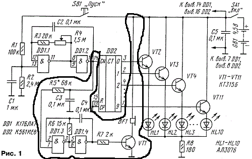

Здравствуйте,жене на работу(воспитатель детсада) потребовалось сделать крутящийся барабан.Поискав в интернете наткнулся на такую схему,да простят меня модераторы за сторонний ресурс. Меня интересует какой транзистор VT1 стоит на УЗЧ, КТ315? За ранние спасибо :)
Там же написано VT1-VT11 КТ315Б

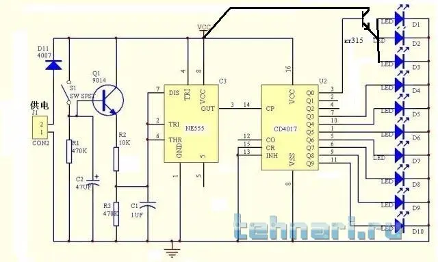

Извиняюсь за поднятую тему. Потребовался еще один "барабан",увидел на Али уже готовое изделие,планирую через резисторы поставить по 3-4 светодиода в параллель на каждый сектор, но как "прикрутить " звуковое сопровождение, нужно ставить еще одну ne555?
А CD4017 потянет по току ? Может есть смысл включить светодиоды через ключи, как по схеме, приведенной в первом сообщении ?

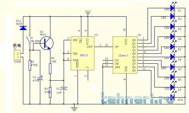

Какое именно сопровождение имеется ввиду? Если такое, как в выше приведенной схеме, то подключить его надо к 14-ой "ноге" 4017. Её аналогом и является К561ИЕ8.
я правильно понял?

Правильно, только каждый светодиод подключать через резистор.
Светодиоды соединять параллельно, без развязывающих резисторов, не есть хорошо.
резисторы само собой,а вот насчет пищалки не могу догнать,если присоединять к 14 ноге

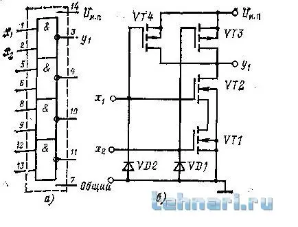

Сергей, но ведь элементы DD1.4 и DD1.3,где то нужно взять? почему я спросил про еще одну 555

Филиппыч, это понятно нет у меня К176ЛА7, а 555 есть в наличии попробую на ней.Спасибо всем за помощь
Можно и на NE555

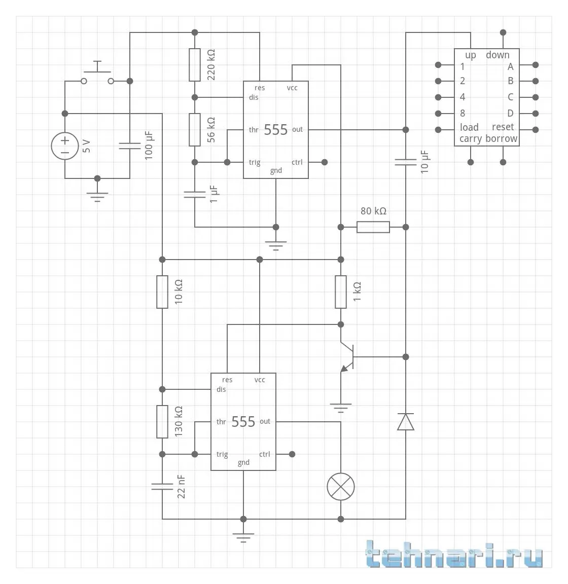

Вот схема и симуляция её работы.
