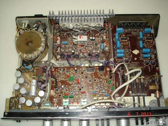

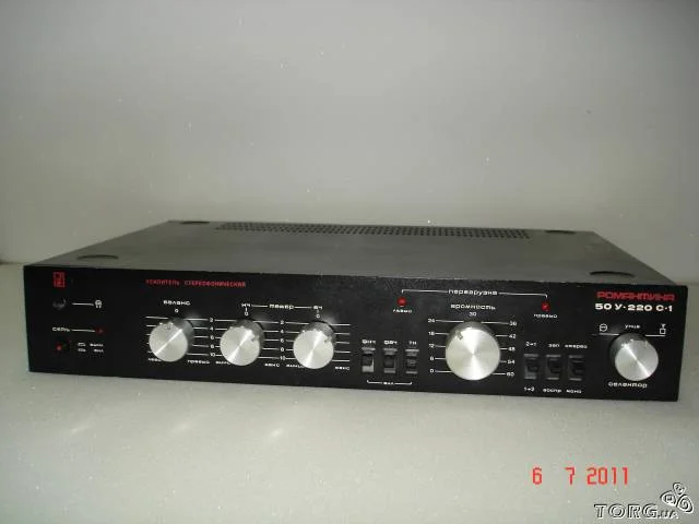

РЕбят помогите какой усилок взять: Амифон с виду красавец, а в Романтике тороидальный трансформатор, планирую менять начинку на 7294! Где транс идеально подойдёт к ТДА7294 по мощности и вольтажу?

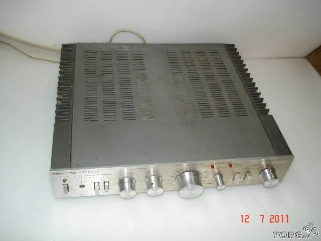

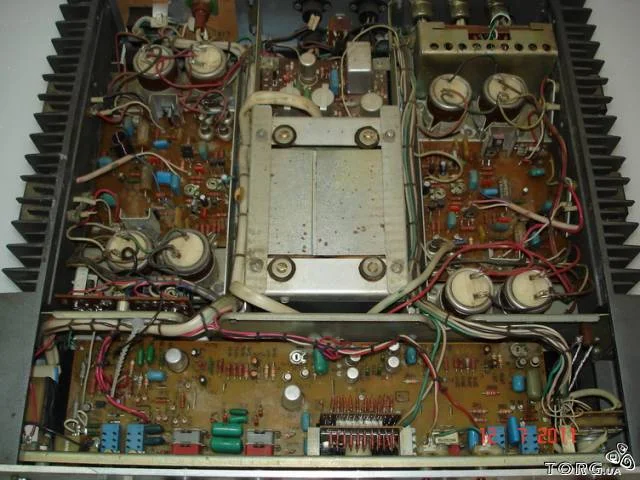

Я считаю так- совмести всё лучшее из 2-х хороших аппаратов в один- возьми из Амфитона корпус и оставь в нём 2 радиатора- их с головой хватит для 2-х 7294. У них я вижу очень большая площадь. В Романтике радиатор маленький для 2-х ТДА 7294. А из Романтики возьми Трансформатор, ну и блок питания заодно , + можешь добавить мощные кондёры на питание из Амфитона, если они там нормальные.
Да мне тоже радиаторы понравились на амфитоне..но я не знаю что там за транс....мне бы его мощность и вольтаж на обмотках...И еще нюанс я смогу взять только один)
Тогда бери Амфитон, я думаю там его транса хватит для ТДА, я думаю там минимум по 20 В на одно плечо и 5 А тока
Я тоже догадываюсь что там около 100 ват транс....но хотя бы 200)))...блин даже не знаю
Да, я думаю там минимум 300 Вт, этого хватит

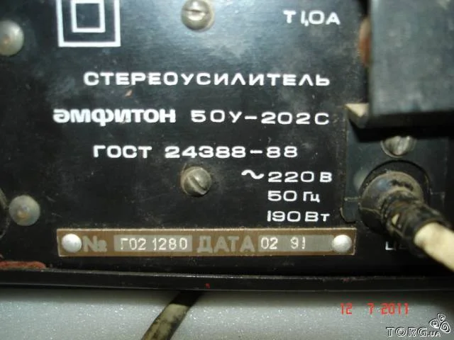

я даже блин не знаю..вот задняя панель

Амфитон лучше во всех отношениях,и лучше звучит и мощнее.Только если он работает,зачем менять на TDA ?

Если модель Романтики 122,по мощности он примерно такой же как Амфитон,а вот звук-ужас.Если его брать только на переделку.А у амфитона звук очень достойный,я думаю получше чем TDA.Достоинство TDA-более высокая мощность,звук Амфитона более мягкий и естественный.То есть надо выбрать что нужно.

Ребят, взял Романтику 50У-220С-1 (80 грн) работает 1 канал...буду переделывать под ТДА.....скажите мне вольтаж и мощность трансформатора, может кто знает? Кстати за амфитон запросили 250 грн, пожалел я денежку....всё равно планировал переделывать..
Блинннн лоханулся, поспешил взял Романтика50У-220С (не обратил внимание что в конце -1)....а в нём зараза не тор стоит....тьху ну дурак...Скажите будет толк с этого трансформатора??? там вроде есть 2 обмотки по 19.5 вольт...
+27.общий.-27, 41 вольт, 53 вольт. вот схема. 100ватт
