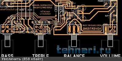

Хочу собрать темброблок на LM1036N по схеме Lincor'a. В описании написано, что на входе усилителя должен стоять проходной конденсатор. Я так понимаю, что он выполняет роль фильтра. У меня на входе стоит конденсатор 0,47мкф (С1). Нужно ли мне ставить еще какой-либо конденсатор и если да, то какой?
    49.1 KB · Просмотры: 54
Он выполняет роль гальванической развязки входа усилителя от выхода темброблока.
Он самый и есть. Ничего более ставить не надо.

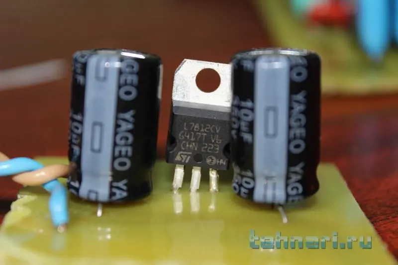

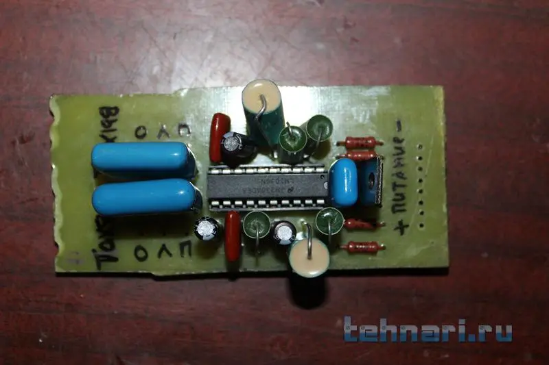

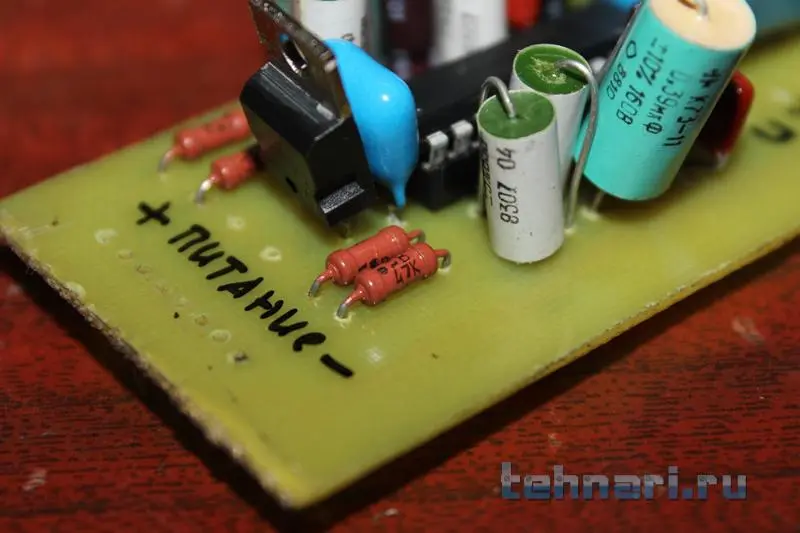

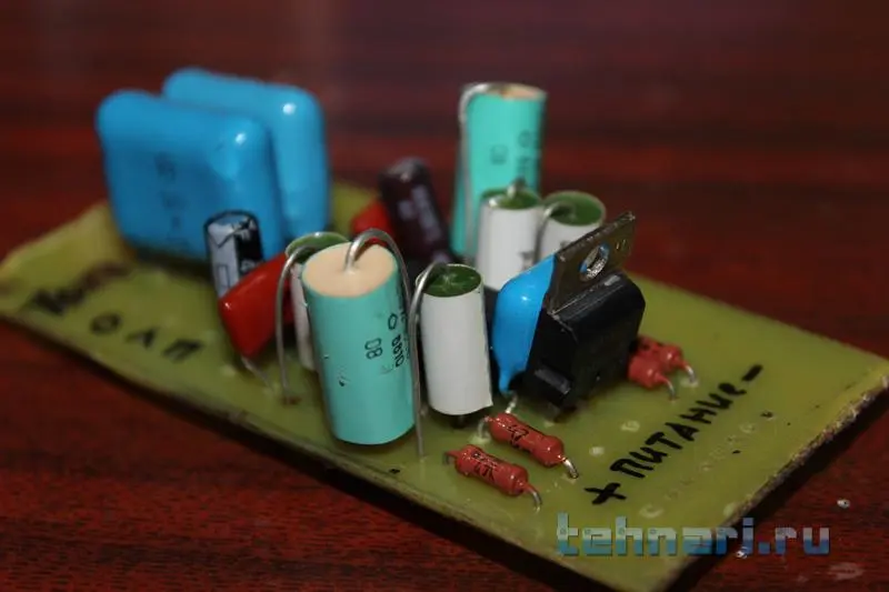

Собрал темброблок и стабилизатор на 12 вольт. Микруха на фотках вставлена не правильно, заметил уже когда уменьшал фотографии, сейчас все правильно.

Текстолит очень удобно маленькой болгаркой резать с тонким отрезным кругом, секундное дело и идеально ровно. Себе взял за правило перед изготовлением платы подправлять под имеющиеся детали, времени занимает немного , зато потом все выглядит красиво на плате, а то как то у тебя падающих деталей много. Смотри ведь как соберешь , так и играть будет))
